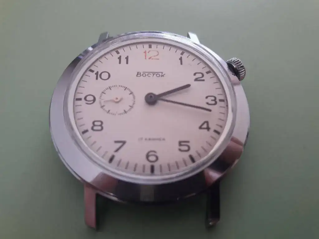

Buenos días.
Tengo este Boctok con un par de problemas. Os pregunto por si es algo sencillo.

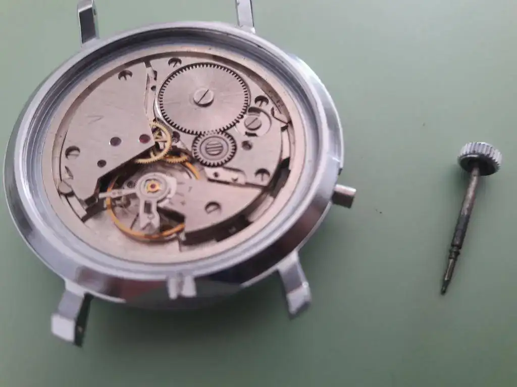

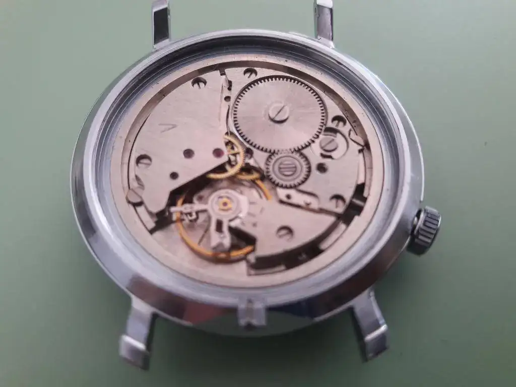

1.- la tija se ha salido completamente, la vuelvo a meter y en la primera posición da cuerda perfectamente. En la segunda no hace nada cuando debería cambiar la hora. Y si estiras un poquito más sale completamente.
2.- el plexi está muy deteriorado. Parece de plástico barato y es muy fino. ¿puedo conseguir uno similar en algún sitio?
Bueno. Espero que podáis ayudarme, si no también podéis ir recomendandome un relojero por Bilbao...jijiji
Gracias compañeros. Un saludo a todos.

Pocos datos. ¿Es un modelo vintage o es actual?
Por las pocas fotos me parece uno de carga manual posiblemente incluso con un calibre 22XX.
El problema de la corona y la tija puede ser debido a una mala posición de la misma al extraerla y el tirete se ha quedado en mala posición. Esto es una avería muy tonta pero muy molesta porque hay que desmontar medio reloj para solucionarlo.
En cuanto al plexi, si buscas un poco por la redes encontrarás muchos repuestos a buenos precios, solo hay que asegurarse de la medida.

Precioso y poco común "red 12" de Chistopol..
Ya te he comentado que es una avería tonta de narices, pero incómoda de narices también. Se suele producir por sacar la tija sin haberla puesto antes en posición de cambio de hora (extraída a tope), aunque no siempre es así.
El problema es que para solucionarlo, siempre que no haya nada roto, hay que quitar el movimiento, las agujas y la esfera. Vamos, un festival.

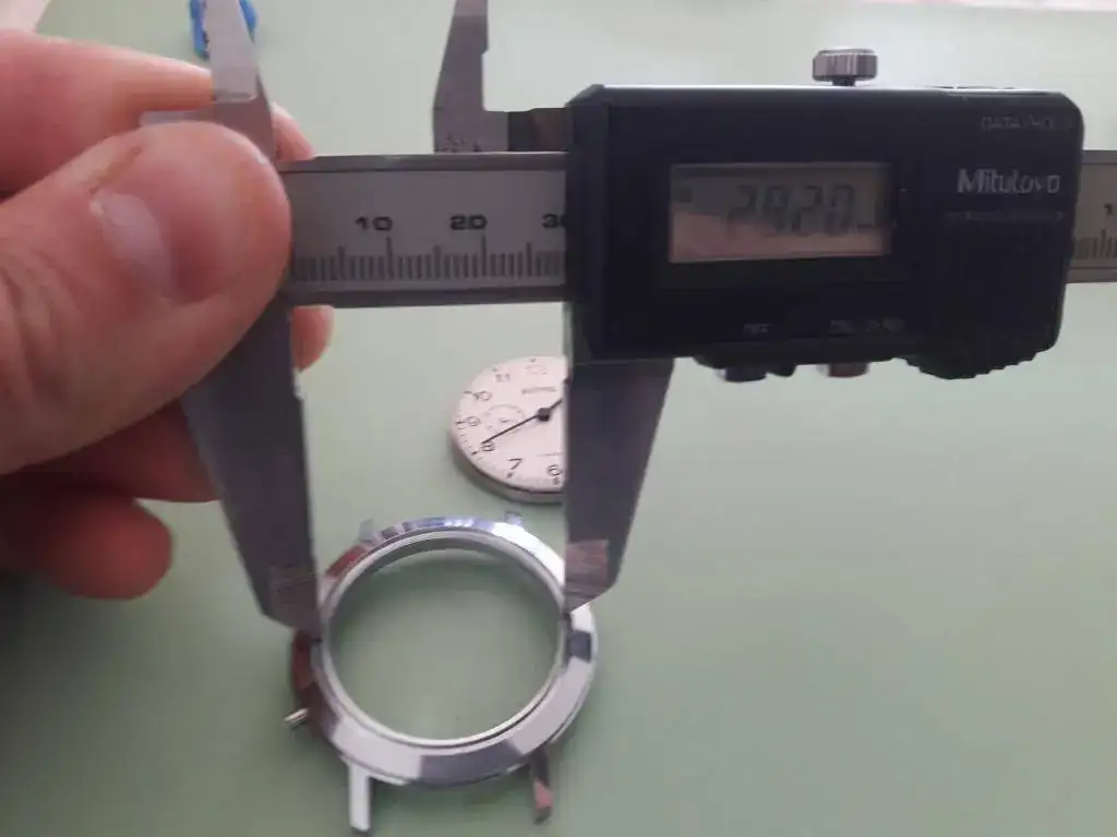

El plexi que vende Meranom y que yo lo compré en una ocasión (con el problema de que luego nadie me lo montaba y lo monté yo tras comprarme una prensa) parece que no te serviría, yo le he medido 31mm, y el tuyo es de 29,2 según la foto.
Para el plexi, conviene medir el diámetro en su base (habría que desmontarlo).

Por cierto, a mí ese plexi "culo de vaso" como lo llamo, se me parece mucho a este:
https://www.etsy.com/es/listing/556909831/d-302-mm-urss-reloj-recambio-redondo?ref=related-1&frs=1
En teoría tiene como un milímetro mas, pero eso es medido en la base.
Aún así, ese plexi en las fotos no se nota tan estropeado, Quizá un poquito de Polywatch y un rato de ejercicio de pulgares te quita un problema de encima.

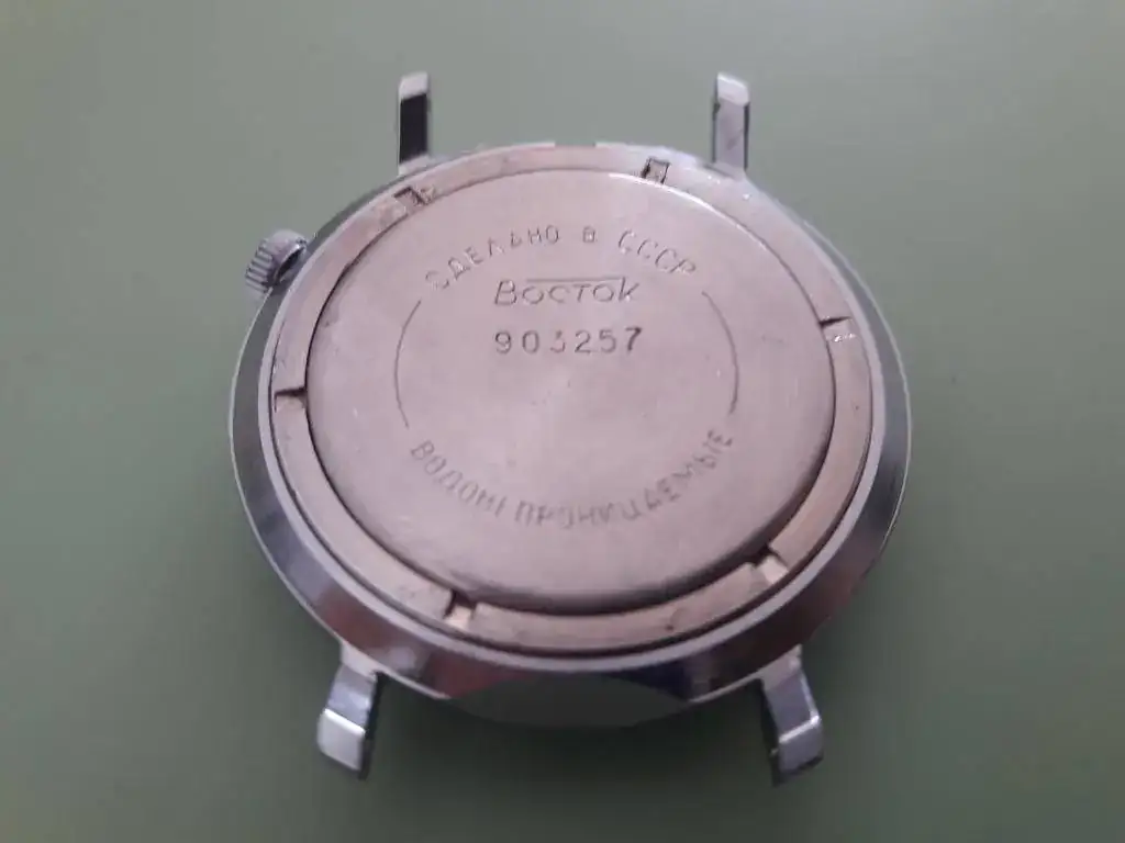

Por cierto, esos Vostok llevaban un calibre 2403.

¿Es la primera vez que sacas una tija Vostok o ya lo has hecho antes y esto nunca te había pasado? Si es tu primera tija, te cuento mi truco: a mí me resultan más difíciles de llevar a su posición correcta al montarlas que las de otros relojes. Esto es debido al sistema especial de la corona suelta. Al empujarlo, al tener este sistema, la corona se hunde impidiendo llevar la tija hasta la posición correcta de montado. Lo que yo hago es, sin dejar de presionar el "botón" del movimiento que hay accionar para extraer o introducir la tija, girar esta con mucho cuidado, engranando la corona, hasta comprobar que tiene su efecto en el movimiento. Ahí suele haber entrado hasta donde tiene que hacerlo y se puede dejar de presionar el botón, y me queda ya bien montada. Yo creo que es todo un problema de que no consigues introducirla hasta donde se bloquea y se queda fija.

Pues era la segunda.
La primera ha sido un amphibia nuevo y sin problemas. Este lo he hecho igual y no ha funcionado.
En este la corona y la tija son fijas, de todas formas probaré una vez más haciendo como tú dices y os cuento a ver que pasa.

El "cristalucho plastiquero" que venía (es que me he arrisegado mucho al llamarlo plexi) no es como los habituales de vostok, en plan mazacote de grosor fijo. Es como una sartén (término técnico donde los haya) y entra en un surco en la caja, es tan blandito que creo que con la mano puedo romperlo, debe tener 0.2 mm de espesor. No se si me he explicado bien. Mañana haré un dibujo explicativo.
