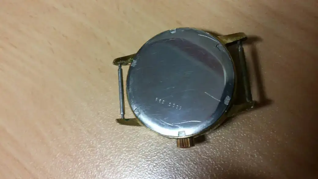

Estimados amigos

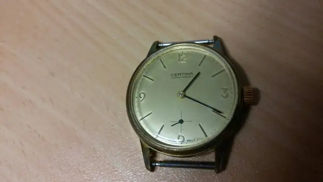

He recibido un reloj Certina Kurth Freres con la numeración en el reverso 860 1240 41.
Me gustaría saber la antigüedad del mismo etc
Atentamente os saluda
jbbebe

Probablemente finales 60's principios 70's.
Enviado desde mi LG-D855 mediante Tapatalk

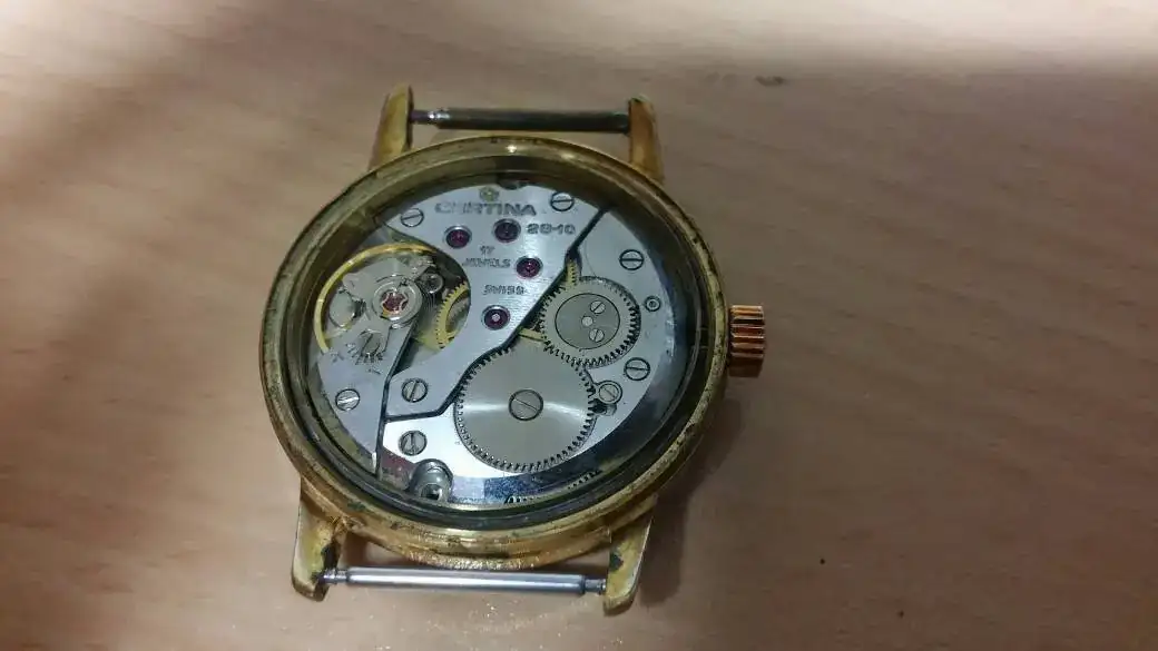

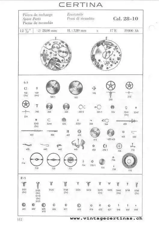

Estoy con gontzon aunque creo que algo más de los 70 (época de Fdo Cler), una reedicción con movto.28-10 casi seguro
Fernando

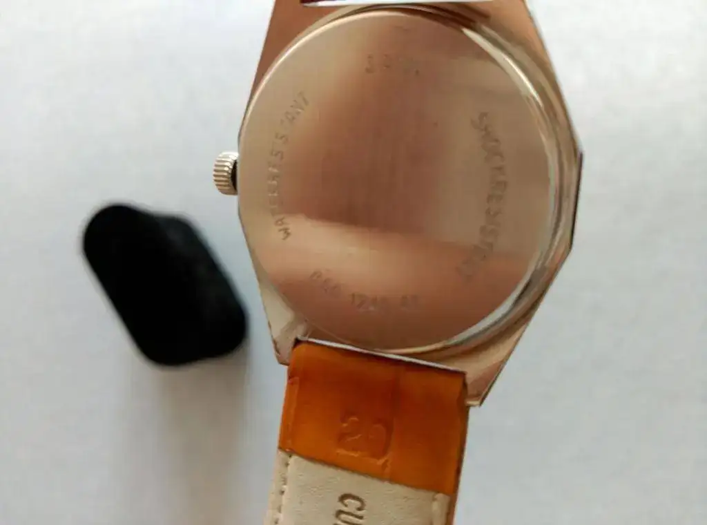

Opino como kali ya que hasta el año 1974 la tapa trasera se marcaba con otro tipo de numeración
Muchas gracias por vuestro aporte

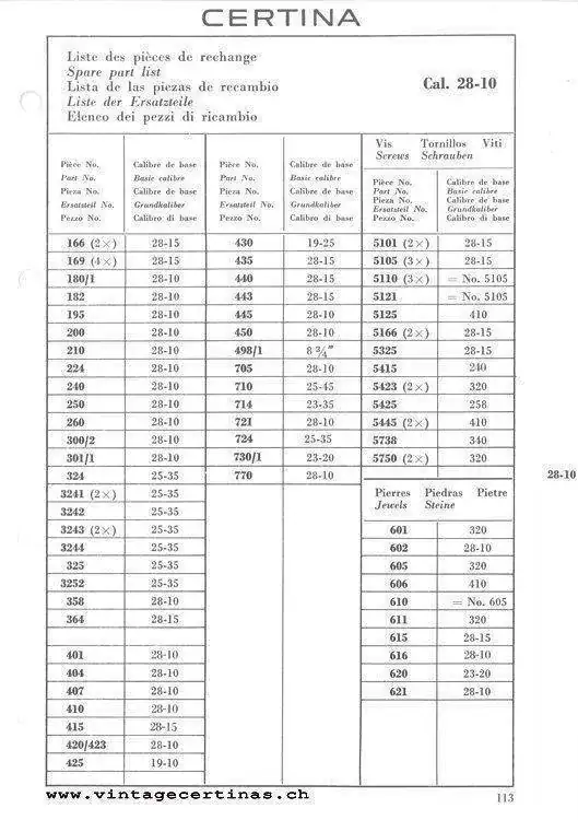

Segun la base de datos de Certina, aunque no he encontrado la numeración completa todo apunta y confirma lo dicho por los compañeros
1974+
860 Cal. 28-10
Case metal
41 Stainless steel

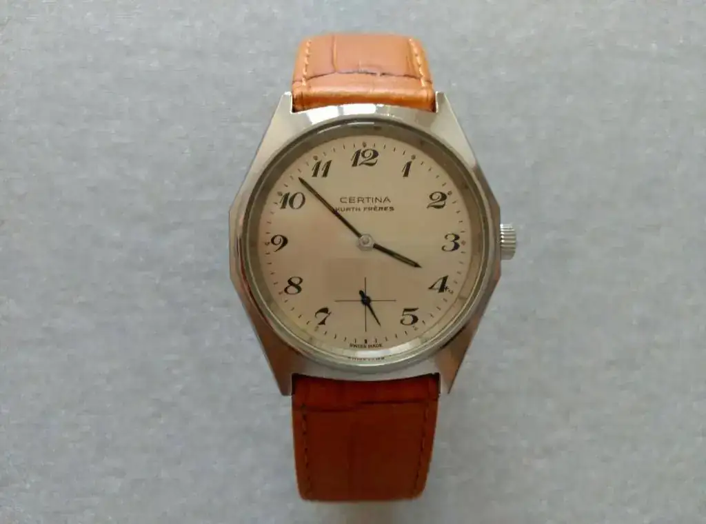

Este es un contemporaneo suyo qud perteneció a mi Padre. Como ha dicho Fernando es de lo 70's. Y supongo que llevara el mismo movimiento.
Buen día "jb; Kali - Fernando dice algo muy lógico (que puede ser una reedicción).?? A mi me gustaría ver la máquina para opinar con mayor certeza. Tengo muchas dudas por varios motivos: sino es una reedicción es un reloj que lleva otro calibre que no y tiene que ser precisamente un KF y además la caja y el cuadrante no me convence para nada???
Como ya estamos acostumbrado los chinos - polacos ,etc que ensamblan o fabrican movimientos y cajas etc y colocan a veces marcas que fueron muy conocidas y que como este caso - los muchos que abundan en este género vintages- tienen un buen concepto sobre la marca Certina.
También me lleva a dudar - ya que muchos calibres propios fueron construídos hasta el año 1975 y esto me lleva a continuar con la sospecha que me da mi ignorancia sobre los vintages de los 70 y que no tengo mucho estudio realizado y que toco de oído con estas piezas y sus calibres - porque para mi son muy modernas y no las estudé lo suficiente.
Creo que al ver su calibre nos ayudará mucho mas en el análisis - ya que mis conocimientos sobre el origen de los calibres -con sus máquinas en blanco (ebauches) - los estudié e investigué profundamente hasta el año 1970. Así es que no conozco los nombres de casi todos sus modelos - como veo que lo hace la gran mayoría que se dedican a los relojes.
Solo me preocupé en mis primeros 60 años seriamente a identificar sus calibres - marcas e intercambiabilidad de sus partes a partír del nacimiento que encaró AS en los años 1914 - siendo la primera Casa que pone en práctica este principio y además de la fabricación de movimientos y también de los ebauches - (según el libro que editó A. Schild - AS).
