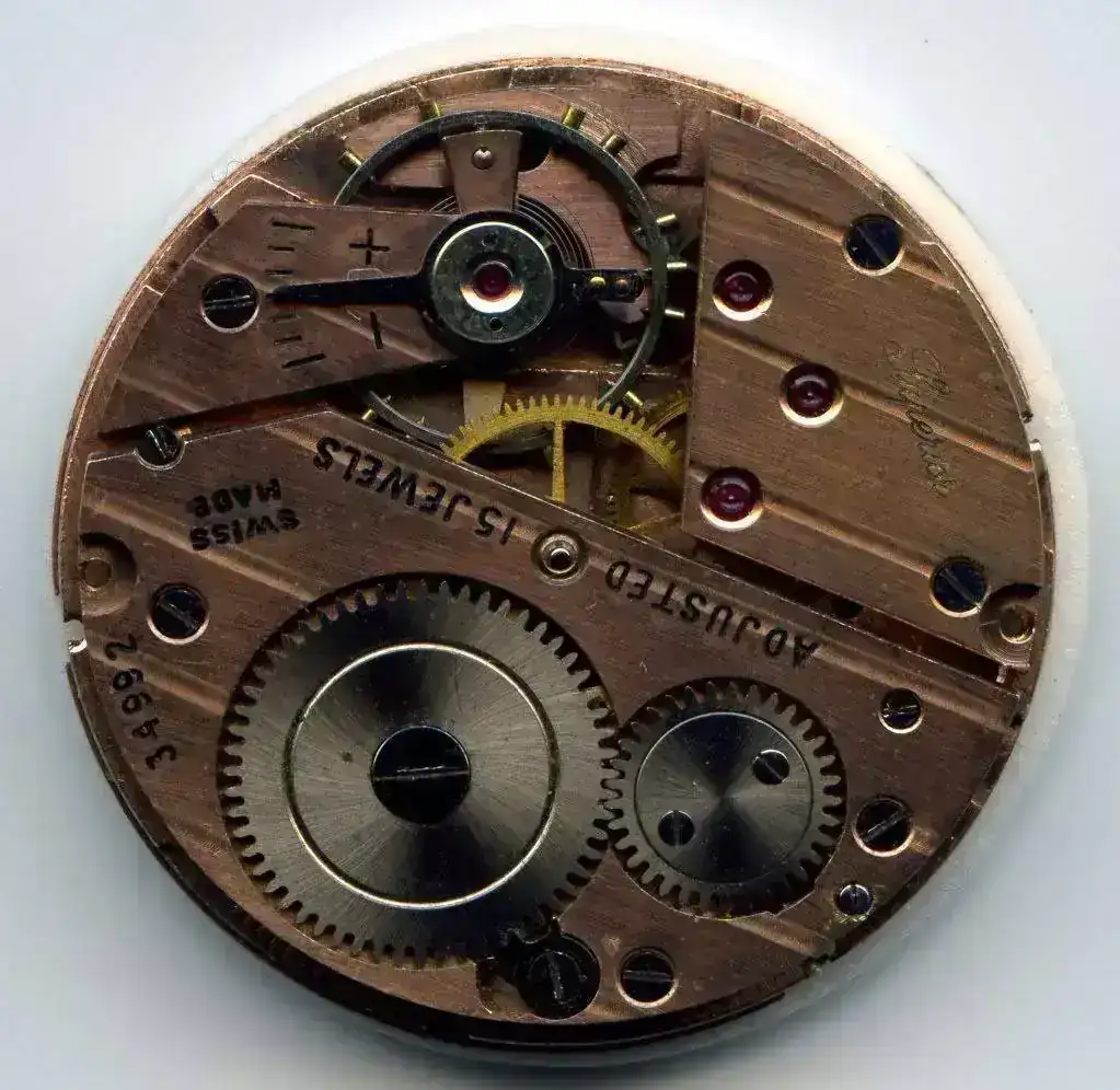

Hola amigos,
Pues como yo de calibres no entiendo mucho, necesito que me echeis una manita....
tengo un amigo que me ha mandado una foto de un calibre suyo de un reloj a restaurar y quiere algo de información. Es este:
Mide aprox 35 mm tiene segundero a las 6 y las inscripciones “swiss made, 34992, adjusted 15 jewels, superior”
El caso es que no he encontrado referencias de fabricante, ni nada. Ni en Ranfft, ni googleando...
Alguien sabe algo de este pequeño misterioso?
Mil gracias!
Buenas,
que tal una imágen del otro lado, sin el cuadrante? :)
Alvaro
Buen día Golipo; puede ser un calibre de la flia. AS.
Es mejor colocar una foto del lado de atrás - como bien dice usted - así podemos reconocer el calibre.
Un saludo y gracias. Luis desde Argentina

Buen día pulgui; es posible que el calibre sea AS1052 o un AS 1054 o alguno de esta flia. Cuando le quiten el cuadrante lo sabremos. Es muy posible que también lleve grabado el calibre ahí. Un saludo y gracias. Luis desde Argentina

Mil gracias a todos!
Finalmente me ha confirmado el propietario que es un AS1052 con este grabado:
Según me dice, este calibre era considerado como "mejor" que los UNitas, y dentro de la gama el acabado mejor era el grabado como "superior" , como es el caso.
Si podeis darme alguna información más, si el calibre merece la pena (es para restaurar un reloj que habrá que hacer esfera nueva probablemente) o realmente es una baratija (no tiene valor sentimental asociado).
