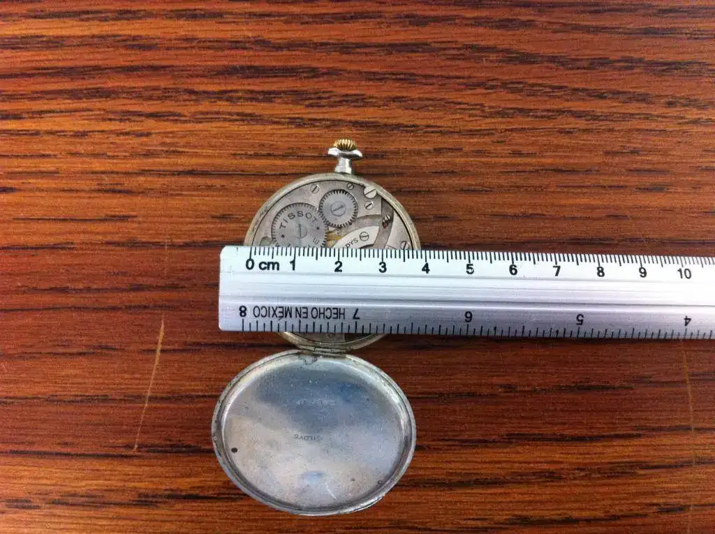

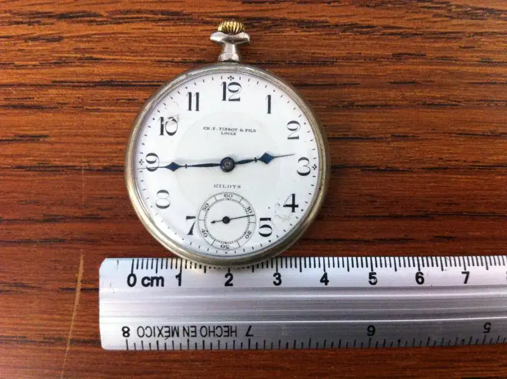

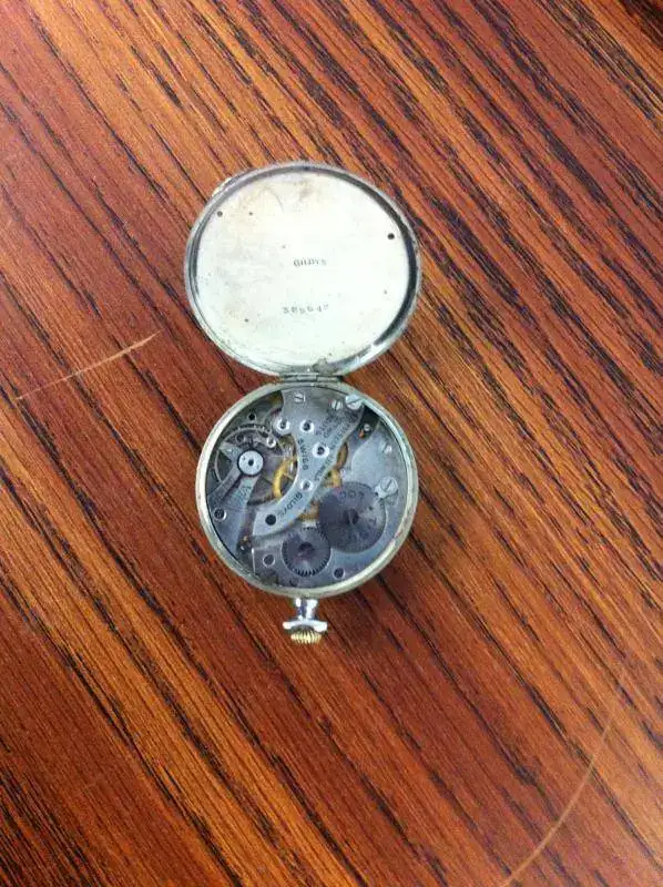

buenas tardes , alguien me podria ayudar para saber que calibre es este reloj, ya que no me lo pueden arreglar
esta roto el eje de volante y me da lastima que este descompuesto
gracias

Juan de dios, buen día. El mejor consejo es el que te ha dado nuestro maestro argentino Luis. Un viejo relojero de los de antes, es el indicado para tratar tu viejito. Cuando lo desmonte seguro encontrará en una de las dos caras la referencia ó número de calibre. Aunque la imagen de la medición es muy correcta, así no se garantiza una medida exacta. El tuyo estaría entre 16.5''' y las 17''' . Si en realidad hiciera mínimo 38'35 mm. y solo como intento de ayuda pero no pudiendo asegurarlo, podría ser un

en nuestra página de referencia no he encontrado un calibre igual menor de 17'''.
Otro consejo, no tengas prisa en arreglarlo. Primero encuentra el relojero adecuado para hacerle un buen servicio a este excelente reloj.
