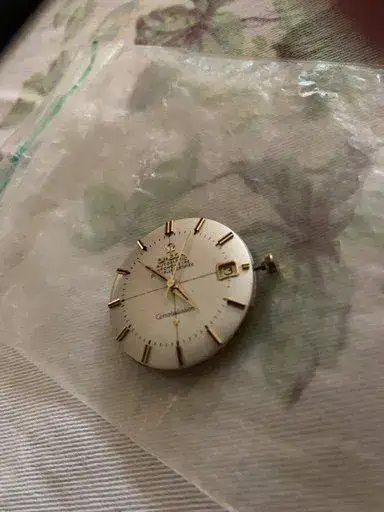

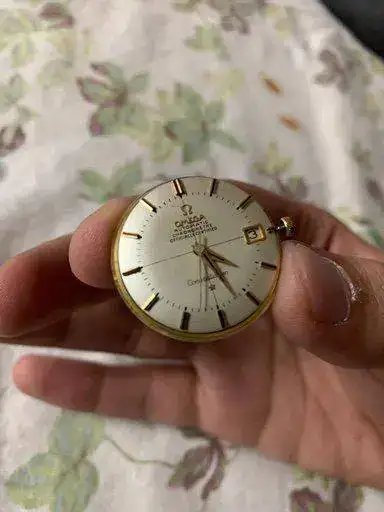

Hola amigos saludos para todos, me urge la ayuda de ustedes, sinceramente Consegui la máquina de un omega constellation de los más bonitos como nueva, pero solo la maquina, le hace falta la caja, quisiera saber quien tiene una que me venda o sabe alguna información donde conseguirla, me ayudarían mucho, les enviaré fotos, saludos.

la imagen del calibre además de ser pequeña está algo desenfocada y no permite identificarlo. Puedes decirnos los tres números. Ten presente que la caja además de corresponder al calibre tiene que ir con las medidas de esta preciosa esfera que en su día seguramente iba con una de oro y que no encontrarás otra igual y tendrá que ser de acero y no todas las aptas para el calibre le irán a la esfera.

Las fotos tendrían que ser mas nítidas, pero el movimiento parece de la familia de las 5xx, y con esa esfera posiblemente sea de un Omega Pie-Pan.

Tal y comop te sugieren , una mejor fotografía facilitaria la información, no obstante el dial parece repintado , por ello deberias valorar si merece la pena continuar tu proyecto .

BUEN DIA!! CASI SEGURO EL CALIBRE ES 564 Y VENIA MONTADO EN UNA DE ESAS PRECIOSAS CAJAS DE ORO,DE LA CUAL YA ES POSIBLE IMAGINAR SU FIN Y COMO TE COMENTAN LOS COMPAÑEROS HAY QUE ARMARSE DE PACIENCIA PARA CONSEGUIR UNA DE ACERO.HABRIA QUE BUSCAR EN LA PAGINA DE OMEGA CUAL ES EL NUMERO DE CAJA QUE LE CORRESPONDE A ESE CALIBRE.

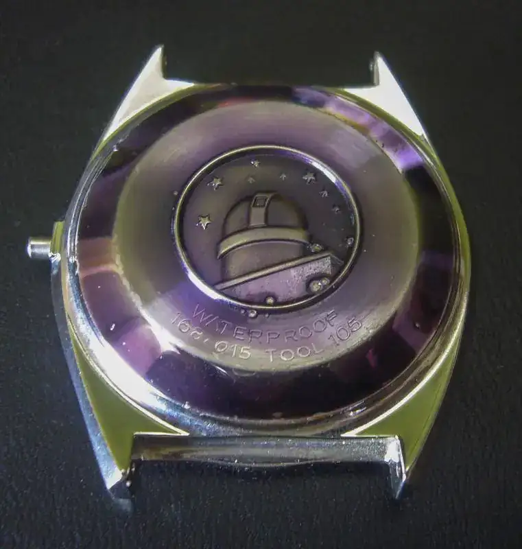

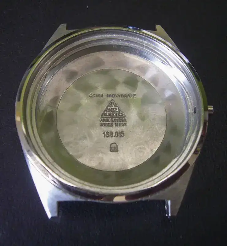

Tengo una nueva pero es monobloc y para una esfera máxima de 30,55. Te adjunto un par de fotos
Si te gusta y sirve .....

El calibre es 561, saludos.

La máquina es de 27,9. Pero puede llevar varias esferas, lo que te interesa medir es la esfera.

Me he acordado que yo monté uno en esa caja. Lo he sacado y mira: a mi me pasó que la esfera es un mm. chica y ves que no luce igual de bien.
Tienes que tener en cuenta que si te decides por una caja monobloc, ésta u otra, tienes que comprar también una tija partida; además necesitarás una corona en acero, si te parece, y un plexi con arillo. En la foto se ve una brida de anclaje y no sé si estará la otra. Ambas hay que aplanarlas un poco porque con la curva que tienen entran muy flojas.
