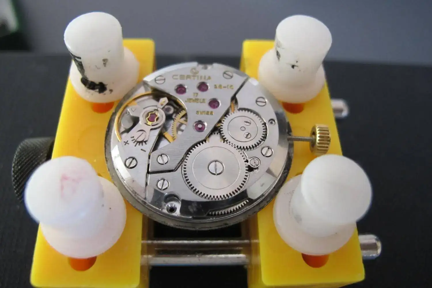

Me encuentro colocando el cañón de los minutos de un calibre certina 28-10

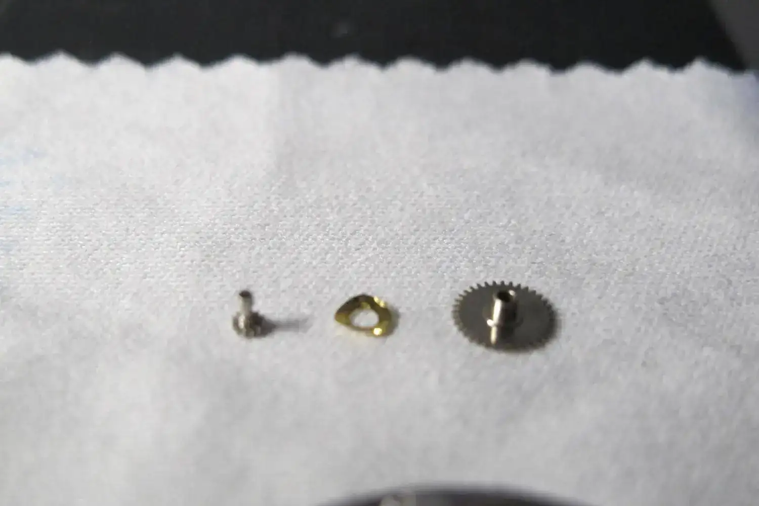

He sustituido la rueda central que se había partido el cañón como podéis ver en la primera foto.
:-(( PROBLEMA 1 que me encuentro, al poner el cañón hasta su posición correcta noto que al cambiar la hora va muy duro,
¿Con qué se puede engrasar para que vaya mejor? Tengo grasa silicona (adjunto bote)
:huh: PROBLEMA 2 el tornillo del tambor no soy capaz de apretarlo a como estaba.
*Aclaro que el piñón y la rueda son nuevas de paquete.

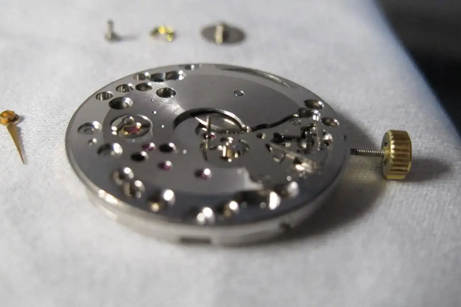

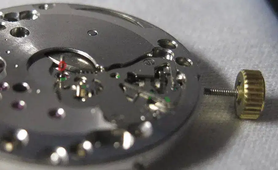

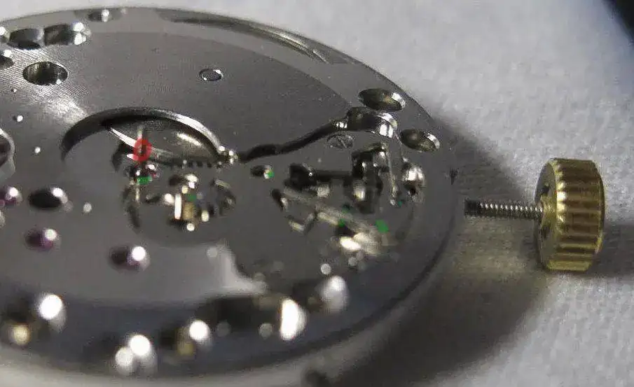

Para suavizar la puesta en hora, usando aceite Moebius 8040, p.e. debe engrasar en el vástago de la rueda de centro que te señalo en rojo. Pero también debes engrasar en los puntos que te señalo en verde con el mismo aceite.
Suerte, y si no afloja sácalo de nuevo con cuidado y aceita de nuevo. Si se resistiera mucho y no suavizara con el aceite tendrías que pasar un escariador suavemente por el interior y muy poco.

Acabo de ver esto, lo pensé bastante. Pero entró casi sin problema, presenté los engranajes antes de encajar el cañón.
Parece que ha quedado bastante bien, algo duro pero no demasiado. Cuando me llegue la esfera nueva lo engrasaré también en los puntos que dice el otro compañero. :ok::
Ver el archivos adjunto 896520

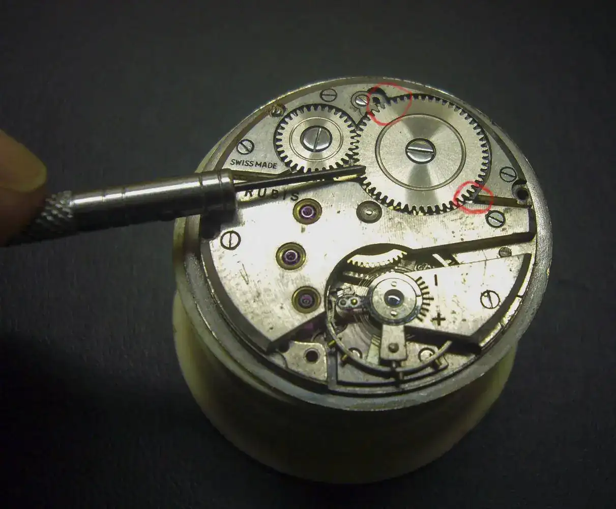

Mientras aprietas con el destornillador grande en ese tornillo tienes que sujetar el rochete con un destornillador fino, metiéndolo entre dos dientes y apoyado en alguna parte de la platina para que no se mueva. Pero ojo, cuidado con pasarte en el apriete no sea que rompas algún diente del rochete.
¡¡Suerte!!

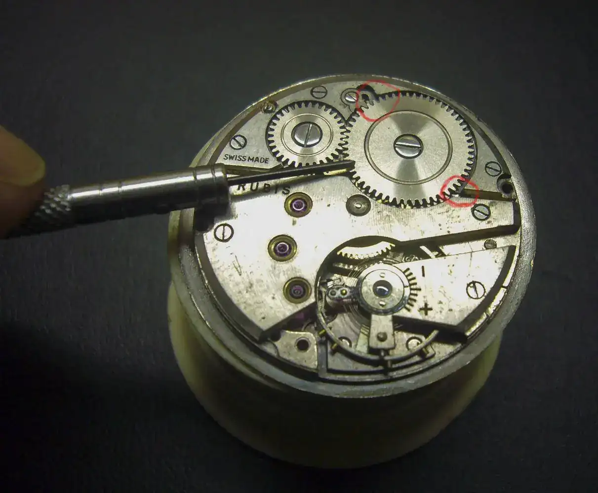

PS. Como no sé si me he explicado bien, te dejo una imagen que vale por dos mil palabras. Aquí el destornillador fino está apoyado en la rueda corona pero también podría estarlo en esas otras dos posiciones que te señalo.
Evidentemente no puedo poner el otro destornillador grande en el tornillo del rochete porque la otra mano la necesito para la cámara, je,je,je.
Vicente ¿eso te parece raro? ....... Uy,uy,uy,uy que me parece que estás tirando todo lo que te he enseñado a la basura. ¿Será el alemán ese que te esconde las cosas?.
:laughing1::laughing1::laughing1::laughing1::laughing1:
Digo que me parece raro que el tornillo no entre en la rosca del árbol del barrilete y haga aprieto fijando el rochete, porque si el muelle real está fijado al árbol es suficiente para que ejerza resistencia y entre hasta dentro. Por cierto. Con sujetar sobre el rochete con la punta de la uña del dedo índice de la mano libre, el freno es suficiente para apretar el tornillo con el destornillador en la otra y no hay que frenarlo metiendo destornilladores entre los dientes, que eres muuuu ...
¡¡Suerte!!
Ver el archivos adjunto 896884
