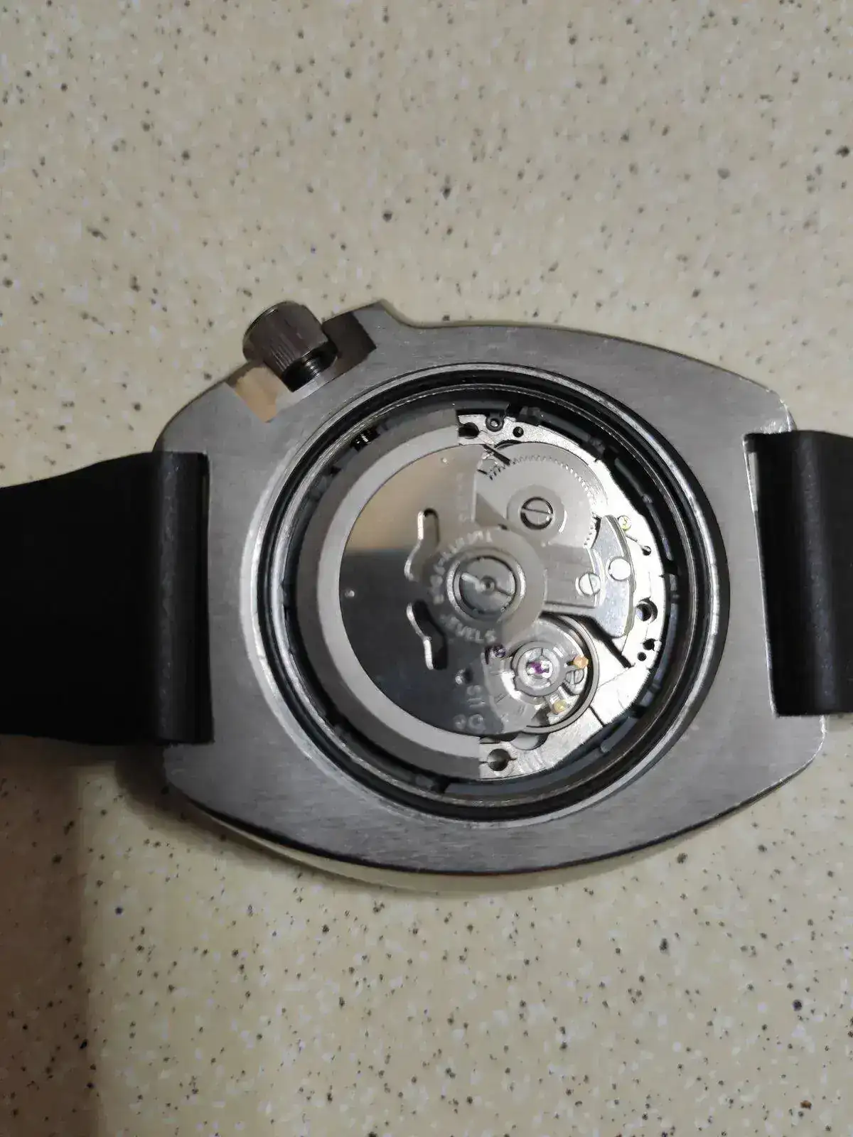

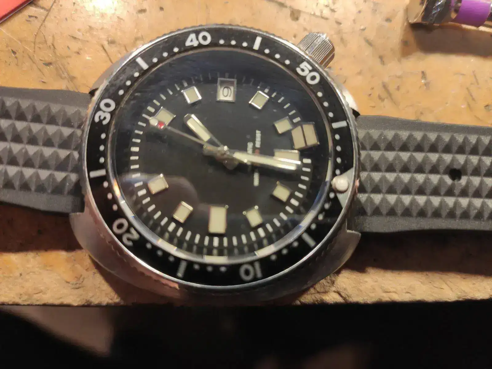

Hola ,se me ha despegado el índice de las 12h y después de abrir la tapa y sacar la tija soy incapaz de sacar el calibre y el dial para pegarlo.Alguien me puede ayudar.

Quita la junta de fondo

Te has quitado la bata???? hummmmm!!!!
Ahh es réplica, puedes poner foto?
El modelo es de Steeldive.El problema que tengo es que soy incapaz de sacar la bata 😤
<LA BATA SE SACA HACIENDO PALANCA CON UN DESTORNILLADOR

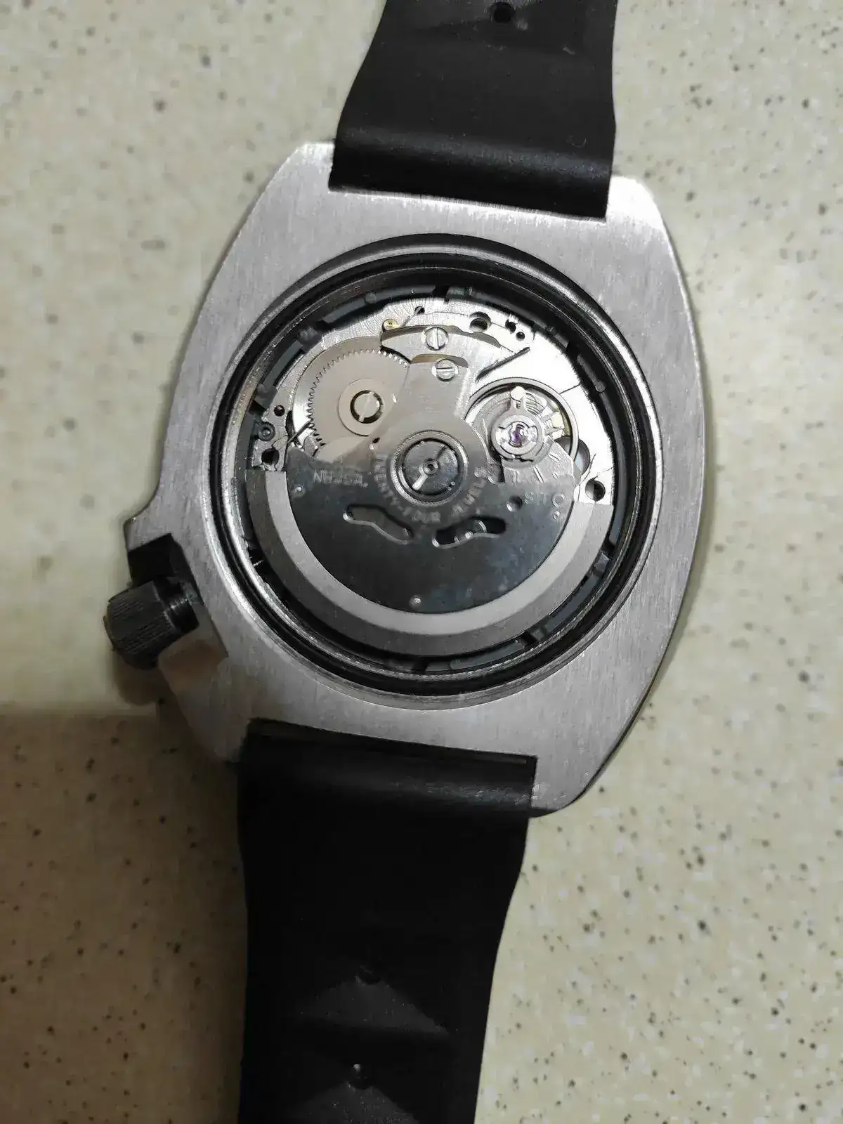

Gracias por vuestras respuestas.Os adjunto unas fotos como me demandó un compañero.
Creo que no te has quitado la bata....
En mi humilde opinión está muy bien puesta y en su sitio. Yo sacaría primero la tija y luego apalancaria con muuuucho cuidado la bata ,ese anillo de plástico gris. En principio tendría que salir. Fijate que tiene un teton de posición.
Nos informas.
Así debería de ser
Gracias de nuevo.Como os comenté,el problema que tengo es que la bata no soy capaz de sacarla aun sacando la tija,esta como por debajo de la caja,pero lo intentaré de nuevo.Ya os contaré
