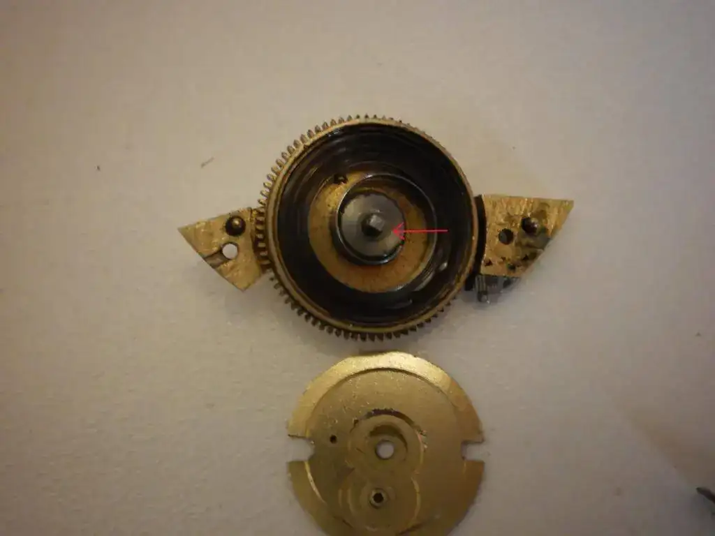

Recientemente me he encontrado con el siguiente problema y no se cual pudiera ser la mejor forma para poder arreglarlo.
El problema consiste en que la pieza que va dentro del barril y que engancha la cuerda, al engancharla y empezar a coger tensión, resbala sobre su eje y se descarga, ya que parece que esta pasada de rosca y no hace tope.
No se si se os habrá presentado algún caso similar.
Gracias por la ayuda.

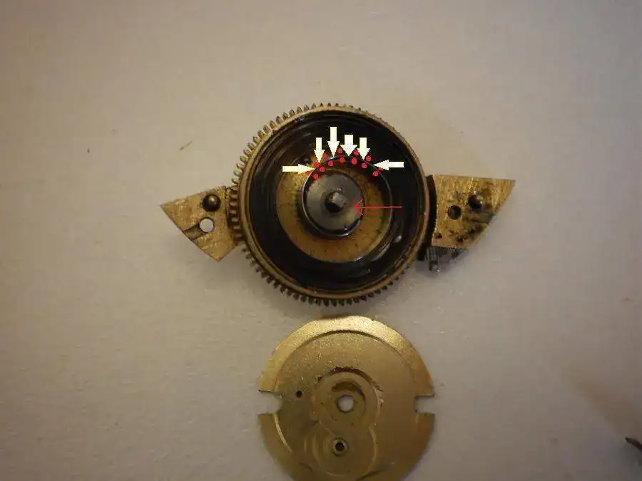

Hola,
pudiera hacer falta algo más de ajuste en la primera vuelta de cuerda,
cuando hace contacto con el eje de barillet.
Sin embargo, debajo de la flecha roja, en la parte de la cuerda
parece como si ésta estuviese rota...
alguna posibilidad de verlo con más luz?
Hola.
La cuerda en si esta correcta. Lo he comprobado. Lo que resbala es la pieza que tengo indicada, ya que al coger algo de tensión, resbala sobre el eje.
Bueno, lo dicho,
primero, comprobar que el gancho del eje de barillet se encuentra ahí
(que no está gastado o se rompió)
Si todavía está, esa primera vuelta en el ojal,
deberías "abrazar" mejor el eje de barillet.
Se puede ver que solamente casi lo hace
en la mitad de su circunsferencia, y eso no es bueno.
Acentuar más las curvas con pinzas redondas,
punto por punto progresivamente, a lo largo.
Si tratás de hacer de una vez, cerrándolo de forma trasversal con una pinza,
se va a quebrar.
Hasta que el centro de la cuerda rodee al eje de barillet, 3/4 por lo menos
e idealmente sea algo más o menos similar a esto :

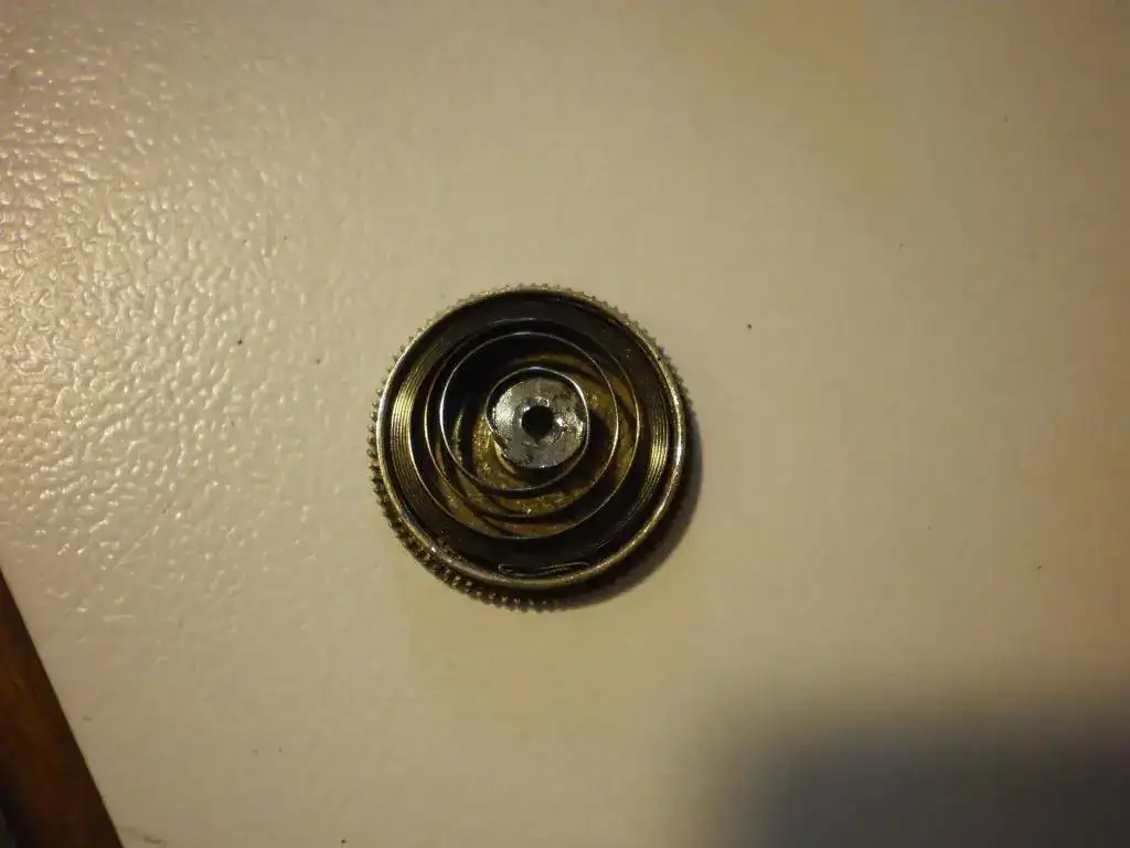

Hola Golipo.
Gracias por tus actualizaciones. Interesante tu apreciación sobre la posición de la cuerda.
El gancho esta perfectamente. He dado un poco de cuerda al sistema desmontado y se observa como la pieza central gira sobre si misma descargando toda la tensión. LA cuerda por su parte continua enganchada al gancho.
Yo creo que la solución es fijar esa pieza centrar para que no resbale sobre su eje, ya que estas piezas van a rosca. Pero en esta ocasión me da la sensación que está pasada de rosca y no hace tope. Por eso al coger un poco de tensión, gira sobre el eje y no le es posible sujetar esa tensión.
El problema es que no se me ocurre como fijarla al eje.

De todas formas, deberías ajustar esa cuerda, cerrándola un poco.
Si alcanza, no es suficiente :D

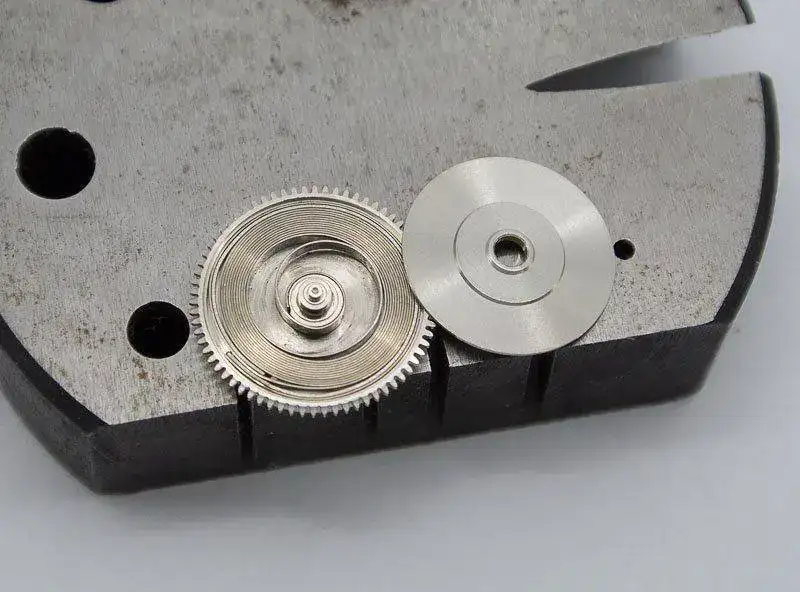

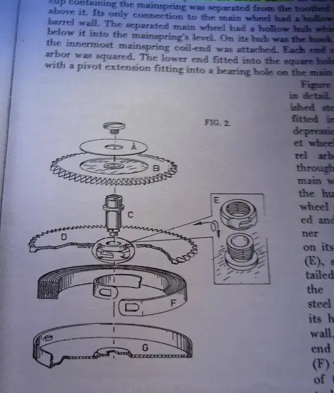

Ya sé qué sistema me decís.
Propio de Waltham.
Donde va el ganchito, que es un aro roscado al centro,
es como si hubiese falseado esa rosca?
Más que probarlo en el barillet,
estaría bueno desarmarlo y comprobar efectivamente
(sólo esas dos piezas, eje y aro roscado) que la rosca está falseada.
Sería este sistema :

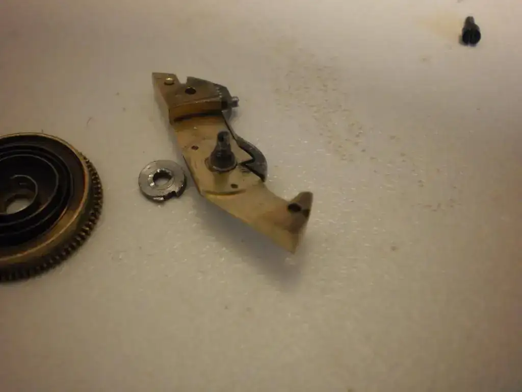

Hola Golipo.
Aqui te pongo una foto. Tengo 2 relojes con el mismo problema.
Saludos y muchas gracias.
Bueno, la solución ideal sería torneando un árbol nuevo y para mejorarlo, miraría de hacer 2 rebajes en la zona cilíndrica que coincidieran con dos espigas embutidas en la pieza de la uña, así de esta forma la tracción y tensión estaría asegurada. Otra forma sería que las piezas encajaran en cuadradillo y no cilíndricas haciendo este árbol de nuevo.
Todo lo que sea meter material con punzonera (como ya se ha hecho en vista de la foto que adjuntas...) puede ir bien en un principio, pero con la tensión acabará por soltarse y no poder dar cuerda...
Repasar o revisar la rosca en el arbol de barillet
y tornear un nuevo aro con gancho.
Para la próxima vez, por favor, calibre del reloj y algunas fotos.
Así no se mandan tantos mensajes inútiles sobre piezas que no son.

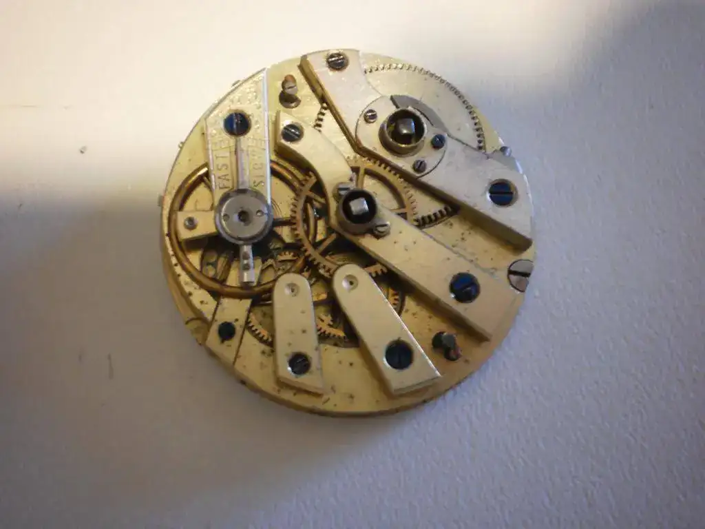

Qué calibre es?
Hola.
Tiene un diámetro de 33,8 mm.
Una foto del otro lado, por favor?
siempre ayuda a identificarlo.
No me dijiste si es como el del esquema que te mostré del libro.
Hola Golipo.
Disculpas por tardar tanto en contestar.
En principio el sistema es muy similar al que muestra tu ejemplo. La pieza rosca sobre el eje hasta que hace tope, aunque en este caso hace tope, pero al coger tensión salta y se descarga la cuerda.
Estoy todavía sopesando las posibilidades, ya que no dispongo de amplio abanico de herramientas para poder arreglarlo.
De todas formas gracias por vuestras aportaciones.

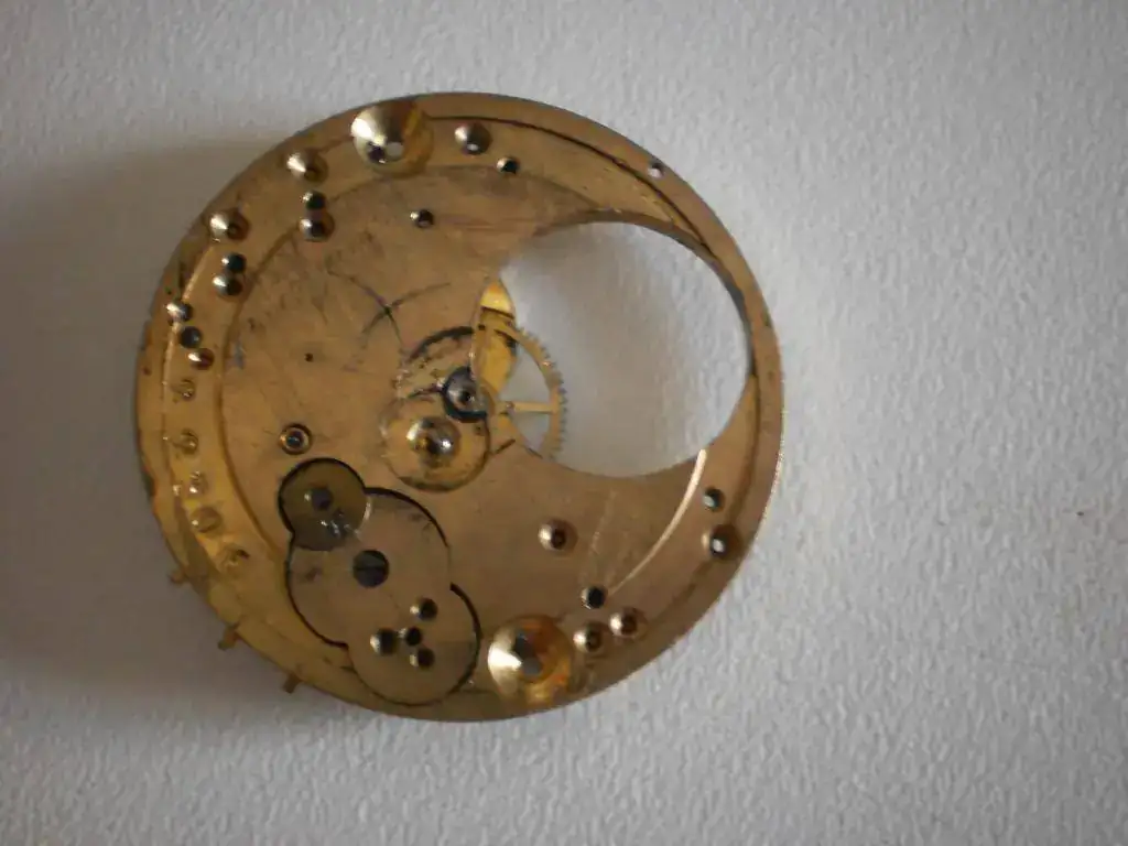

La máquina por el otro lado, quedaría así. Una típica de puentes.

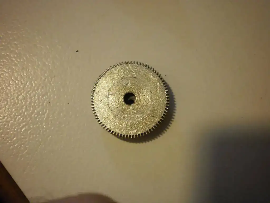

Buen día schum; por favor - usted puede sacar la cuerda del barilet y mostrar fotos de la cuerda y del barilet de frente de costado y de atrás para hacer un mejor diagnóstico??. Recuerde que este sistema lleva una Brida y se debe revisar??
Un saludo, Luis desde Argentina
Buenos días.
Mañana mismo la subo, aunque el problema claramente es que la rosca no hace tope.
Aquí te dejo unas fotos extras por si te pudieran servir.
Un saludo y muchas gracias.
