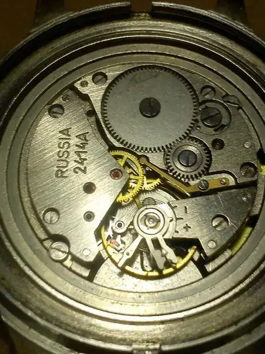

Pon una foto del eje del segundero.
Enviado desde mi LT18i usando Tapatalk 2
Ahí van unas fotos. La calidad no es muy buena ya que están hechas con el móvil. Espero que sirvan de algo...
Enviado desde el sofá con mi Xperia
Ummmm, son tantas las posibilidades...
1 La aguja puede tener algo de holgura (prueba a cerrarla un pelín)
2 Al posicionar la segundera aprietas demasiado y el muelle que retiene su eje se desplaza quedando desajustado. Al girar la rueda que le imprime el movimiento la aguja se cae.
3 El muelle que retiene el eje de segundos tiene holgura en cuyo caso hay que ajustarlo con cuidado pues es muy frágil. En la foto parece algo convexo.
4 La rueda que mueve el eje esta alabeada y tira del eje soltando la segundera.
De momento no se me ocurre nada más.

Y no descartemos que el extremo del eje se haya roto porque es finisimo y no parece que asome mucho.
