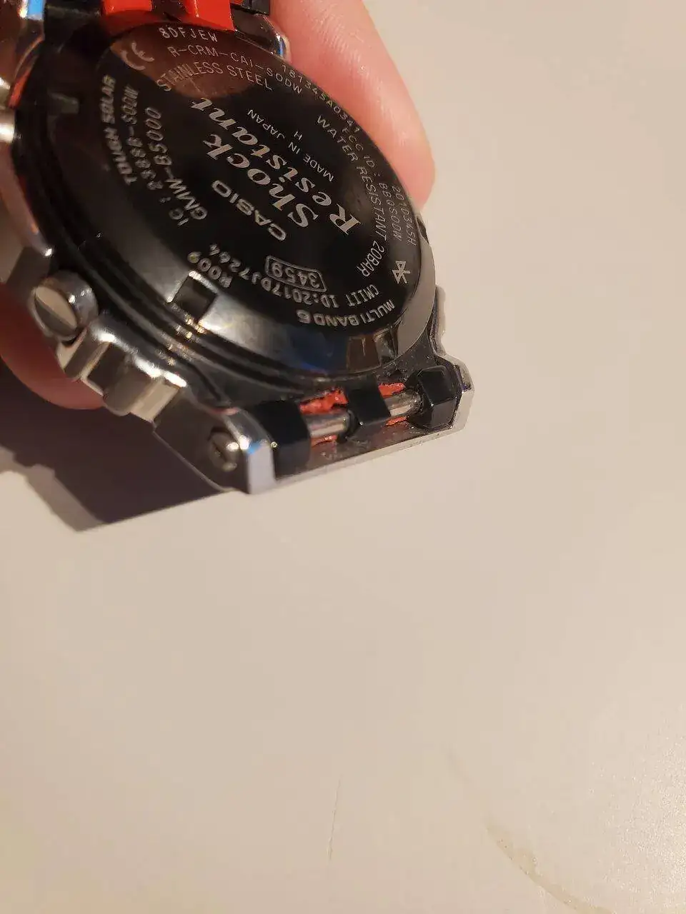

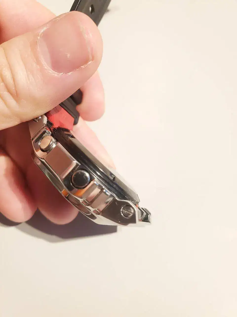

Buenas tardes , alguien seria tan amable de indicarme como sacar los pernos para el cambio de correa de este modelo ? Lo intente y pensé que como soy un manazas era cosa mía. Pero me dado una vuelta por un par de relojerias de la zona y tampoco han sido capaces de ayudarme .

Te refieres a los pasadores? Con el tornillo, no?

Imagino que con dos destornilladores

Se supone que utilizando dos destornilladores, uno a cada lado para que no se mueva el pasador.
Te dejo un enlace para que lo veas de forma práctica.

Así lo he intentado pero ha sido imposible no ahí quien lo mueva... Vale muchas gracias!

Con dos destornilladores y sujeta bien la caja

Como has sacado la correa y has dejado el pasador?
Se rompio?

Sí, alguno he visto que se rompía la pieza que une la correa de goma a la caja

Hay un útil que ayuda en estos casos pero hay que proteger bien las asas como en el vídeo que puso @Melquiades

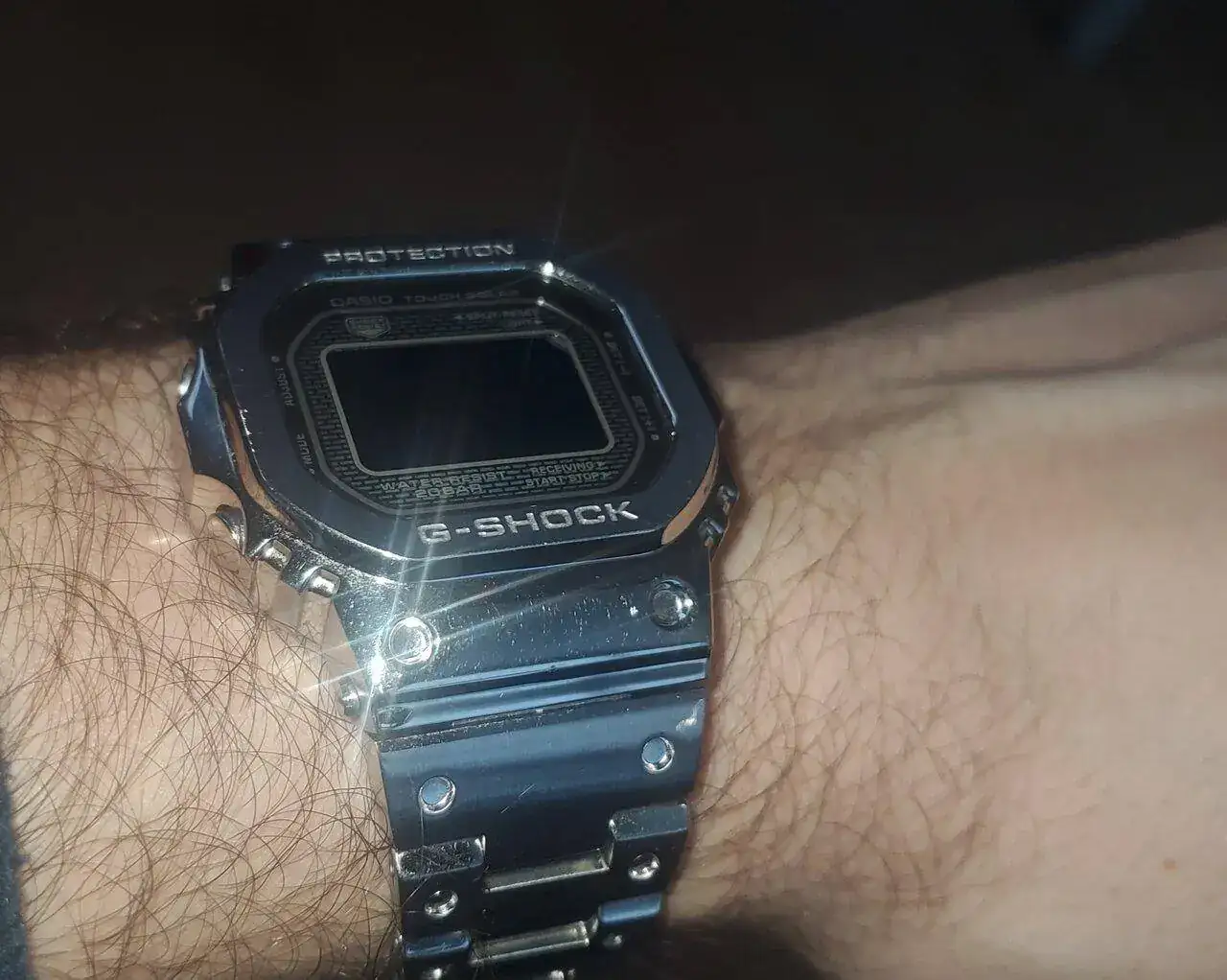

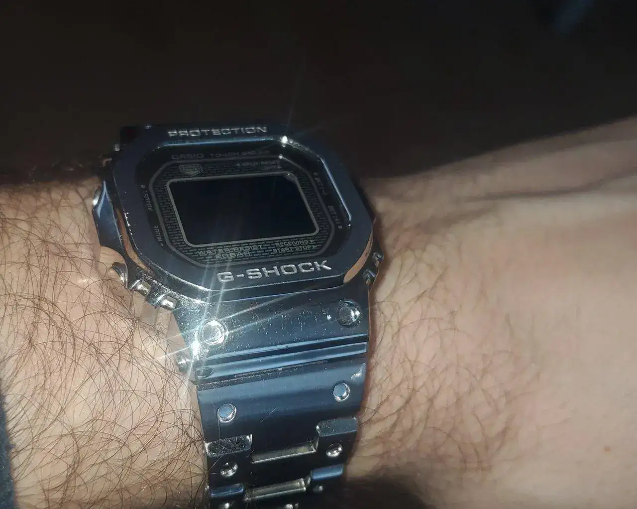

Le aplique un poco de calor y pude sacarlos , estaba pegado.. muchas gracias por vuestras respuestas , fueron de ayuda .

A quedado genial

Le queda muy bien esa correa que le has puesto. Es realmente mejor en comodidad?
No me parece más cómodo...probablemente sea por el peso extra.
Es decir, por el peso lo notas peor ahora? Me he planteado poner algun bisel de metal + correa de aliexpress... Por eso te lo pregunto. Gracias de antemano
