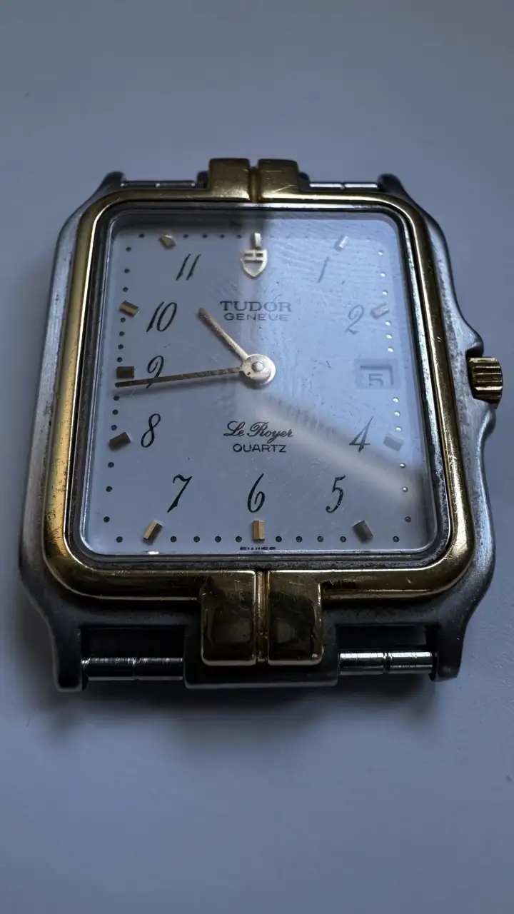

Buenos días, recientemente encontré este reloj por casa y lo llevé a Rolex para cambiar la correa y me dijeron que ya no disponen de recambios para el... el caso es que es relativamente fácil adaptar una pero.... no sé cómo se quitan estos pasadores. Alguien sabe cómo se hace? Gracias de antemano.

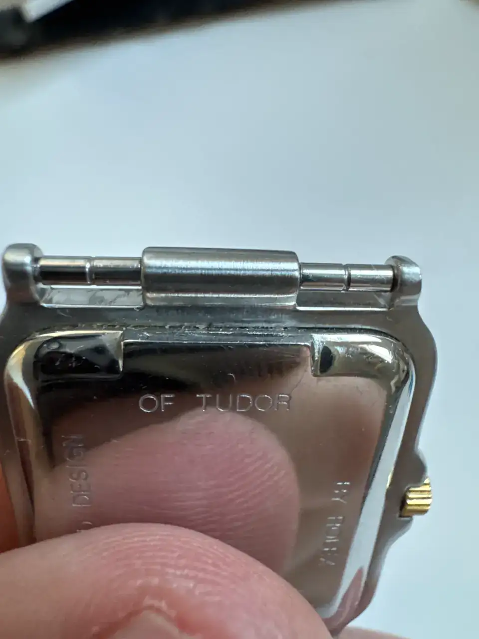

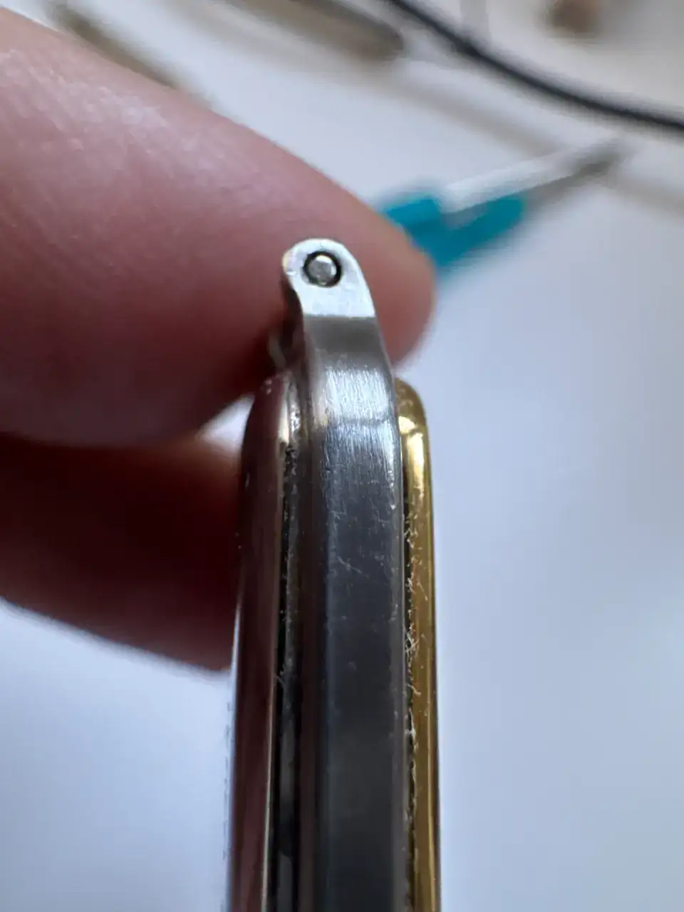

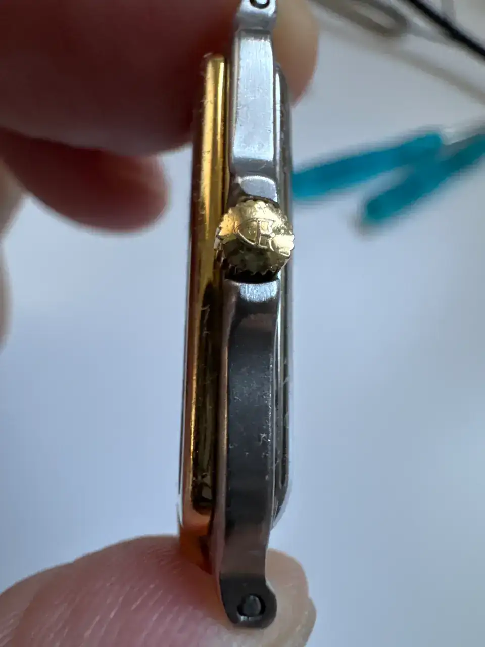

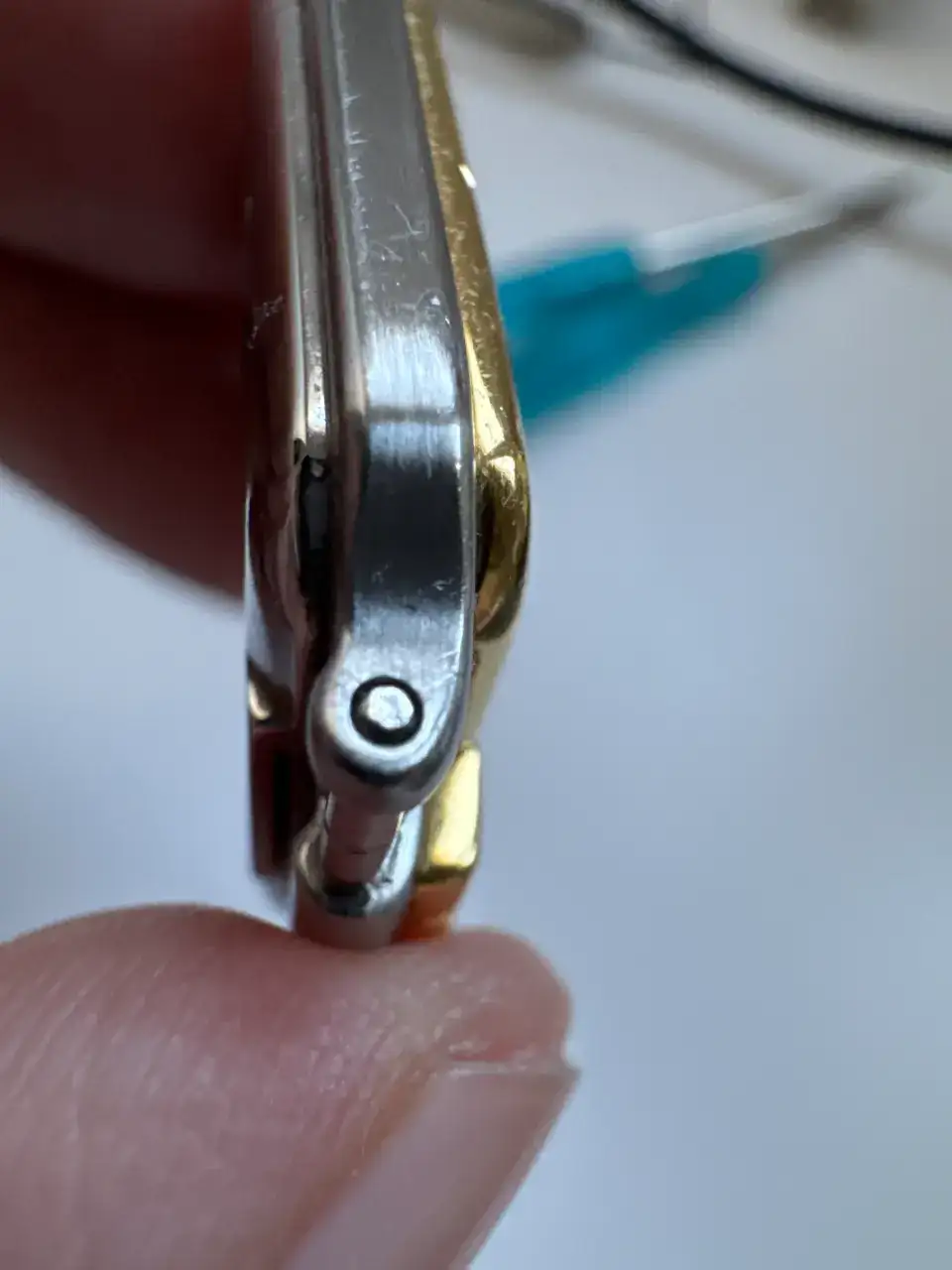

Adjunto más fotos ya que yo creo que son dos independientes por zona. Muelle no parece tener
Tiene toda la pinta que si empujas los pasadores por los extremos, cederán y podrás liberarlos. Puede que estén atascados. Yo probaría a ponerles un poco de aceite de máquina y presionarlos con una herramienta de achicar brazaletes.
Protege la caja todo lo que puedas con cinta para evitar rayarla.

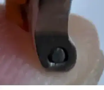

Esto no es un tornillo con ranura llena de restos desconocidos?
