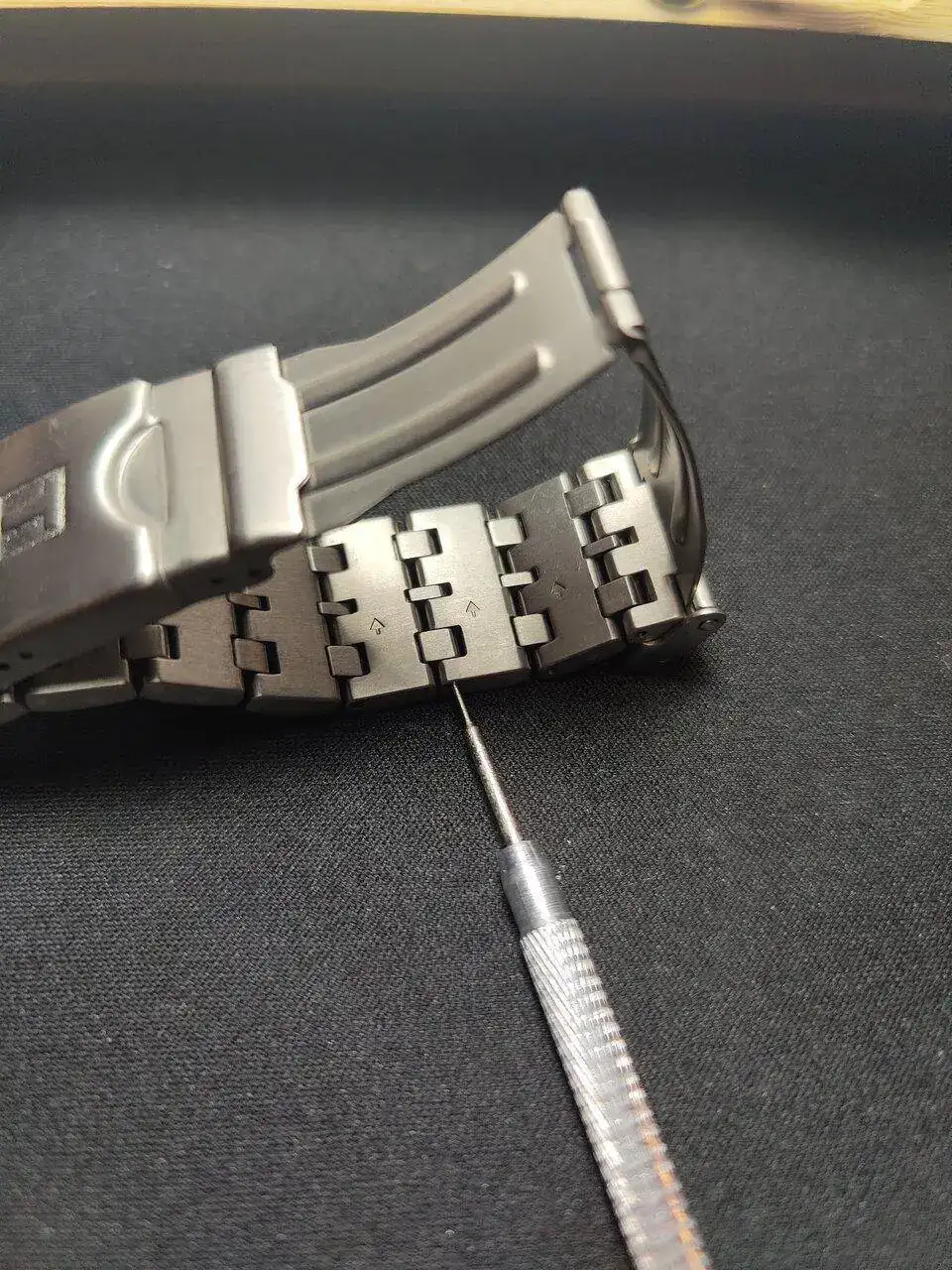

Necesito en esta ocasión quitar eslabones al armis de titanio del Tissot, y empujando con algo de fuerza con la herramienta que adjunto no sale.
Entiendo que tengo que hacer presión en la dirección de la flecha, pero sin embargo no sale, ya que supongo que habrá que ejercer más fuerza aún.
Cómo sé quitarían de forma correcta? 🧐

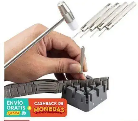

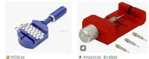

Aunque puedes hacerlo así, con unos pequeños golpes y el brazalete puesto de perfil, con algo hueco debajo, tienes herramientas muy asequibles por la red:
Reacciones: Rollins, S.R.M., Martini y 2 más
Yo suelo usar, de la foto de arriba, la azul con el martillo de plástico. Con un par de golpes secos, suelen salir.
Reacciones: ZRopHi
Con un martillo como te han dicho, y cuidado que no se escape el botador y arañes algo

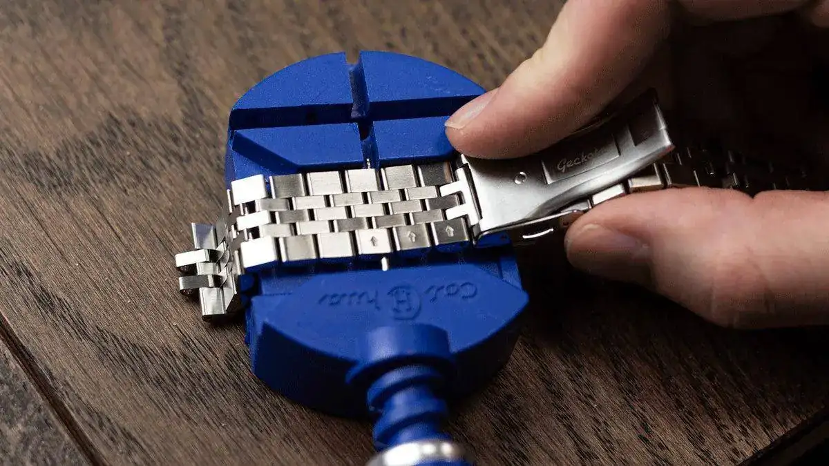

Si está muy duro, los pines que llevan esas herramientas son demasiado blandos, se doblan y no extraen el pin. La herramienta que estás usando solo funciona si el pasador está fácil de extraer. Tengo esas herramientas y prefiero usar esto, con paciencia y el armis bien sujeto:

Busca los soportes para ello, son baratos en Amazon y ayudan bastante al dejar el reloj fijado
Para empezar, si quieres sacar el pasador, tienes que empujar desde el lado contrario...
No, hay que sacarlo en el sentido de la flecha, y luego meterlo por donde sale para dejarlo en la misma posición.
Discrepo. Se saca en sentido contrario a la flecha, y se mete en el mismo sentido. He ajustado el último brazalete esta misma semana.
Yo tengo la siguiente manía: fíjate en el pasador de cómo venía de serie insertado, para que cuando vuelvas a insertarlo al ajustar los eslabones, entre en el mismo sentido que estaba.
Vaya, pues lo he hecho mal toda mi vida en decenas y decenas de brazaletes, tendré que estudiar porqué haciéndolo mal me quedan bien.
Bueno, visto lo visto seguiré haciéndolo mal.
Se saca en el sentido de la flecha. No sé si habrá alguna excepción, pero todas las guías que he visto lo describen así y yo lo he hecho así siempre.
Ver el archivos adjunto 2709735
El martillo tiene un lado de plástico y otro de metal, el de metal para golpear sobre el punzón y el de plástico, para golpear finalmente sobre el pasador para acabar de enrasarlo con el canto del eslabón sin marcarlo.

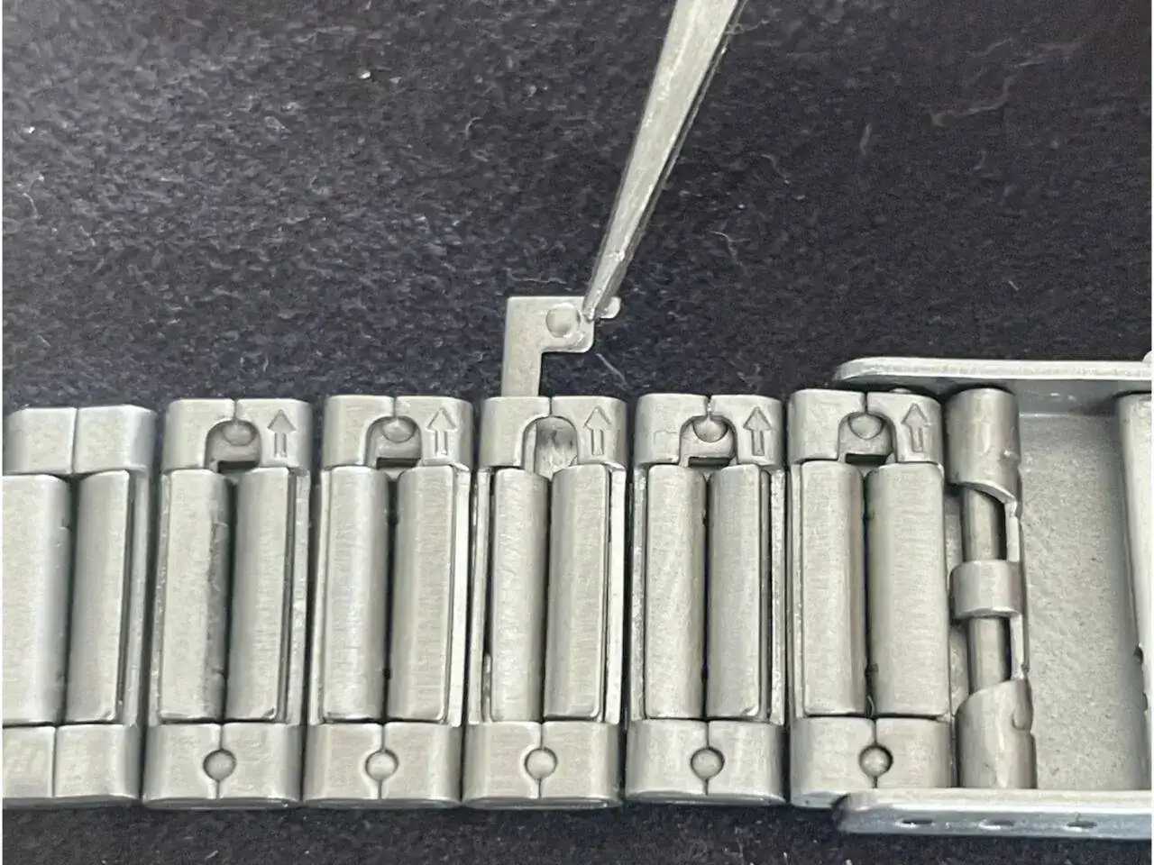

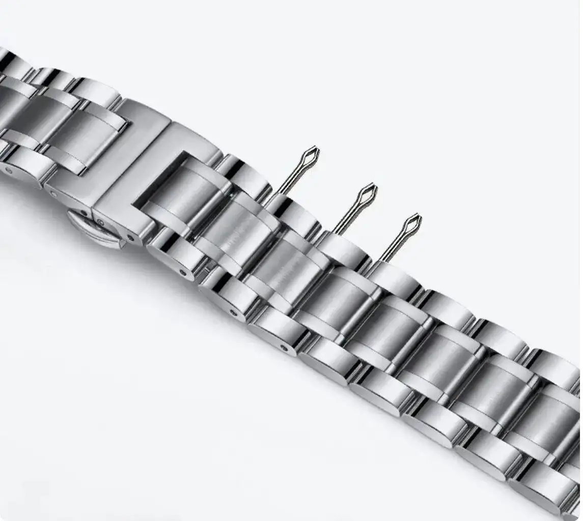

Yo lo hago como algún compañero ha dicho, para sacarlos empujando en la dirección que marca la flecha y los introduzco en el sentido contrario con el martillo y la cabeza de plástico. Para mí, esto tiene sentido, sobre todo cuando te encuentras con un pasador tipo orquilla, doble brida o como quieran llamarlo, ya que si lo empujas por la dirección incorrecta, esa parte está abierta y estás metiendo la herramienta por la mitad del mismo. Mientras que empujando por el otro lado, que es la cabeza, eso no ocurre.
Dejo una foto para que se entienda mejor lo que digo.

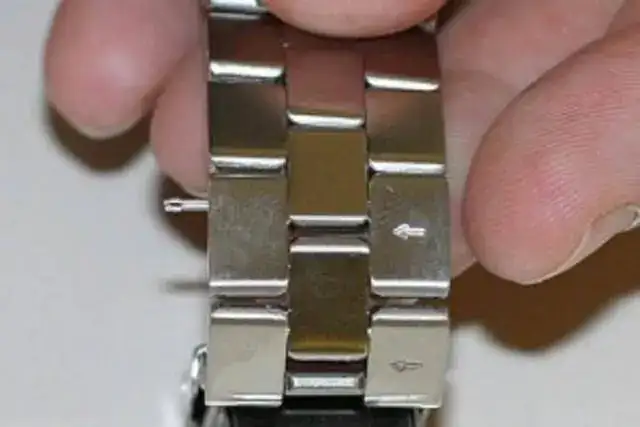

También pongo otra de otro tipo de eslabón donde la flecha indica hacia donde hay que ejercer la fuerza. Dicho esto, que cada uno lo haga como mejor crea o entienda que es correcto.
Espero que sirva de ayuda, un saludo.
