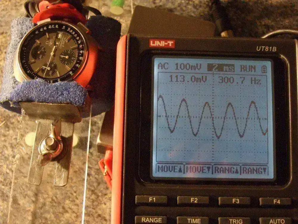

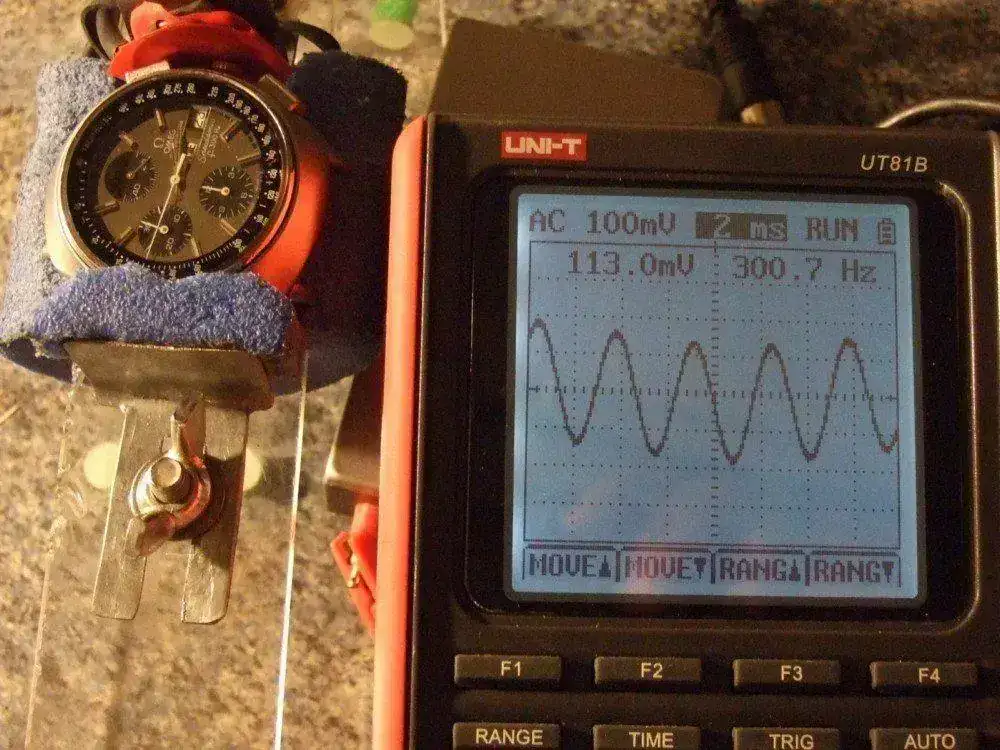

Se me ha ocurrido que podía ver si el micro piezoelectrico del cronocomparador Biburo es capaz de captar el sonido del oscilador y si es así conectar la salida del mismo a un osciloscopio para ver si el diapasón está dando los 300Hz de frecuencia que tiene que tener.
Esto sería importante para ver de donde viene el problema, porque si tiene la frecuencia correcta el fallo habrá que buscarlo en la trasmisión del movimiento a la primera rueda y si oscila a mas frecuencia de la establecida, el problema estará en la alimentación o en el circuito electronico.

Respecto de la comprobación que tenía en mente, te diré que ayer puse el reloj con la corona tocando el microfono de mi cronocomparador casero (el Biburo) y la salida la conecté a un osciloscopio y el experimento FUNCIONO¡¡.
Como se puede verse en la foto el diapasón está oscilando a 300,7Hz. lo que indica que la parte electronica del reloj está perfecta, así que ahora toca documentarme bien sobre este movimiento si es que quiero desmontar la parte mecanica con cierta garantía.

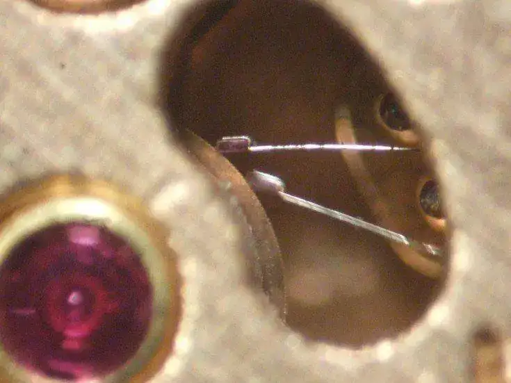

Lo que si he comprobado es que alguna rueda del tren debe estar mal, pues cuando frenas el movimiento parece que va a trompicones, por otra parte la causa de que se parase estaba en el ajuste de del brazo fijo de la rueda de trinquetes, pues moviendo el tornillo que hay para ello se logra que marche bien aunque el reloj marca justo al doble de lo que tenía que marcar.
No se si el problema reside en que los dientes están desgastados o que la amplitud de oscilación es muy grande y los dientes pasan de dos en dos, he tomado una foto directamente del binocular a 40x y en ella se aprecia la oscilacion del brazo inferior (el que transmite el movimiento del diapasón) y parece que la amplitud de dicho movimiento es bastante mayor que la distancia que hay entre dientes, lo que explicaría que vaya al doble de su velocidad.

He intentado regular los brazos y ha sido imposible conseguir que el reloj funcionara, pues como acertadamente apunto Jubacu, el problema está en que algunos dientes de la rueda de trinquetes estan desgastados y cuando el brazo llega a ese punto, el mecanismo se para.
Se ve que para solucionarlo, lo que han hecho ha sido doblar un poco los brazos y aproximarlos a la rueda de trinquetes, de esta forma los rubis consiguen trabarse en los dientes desgastados, pero eso ha sido una chapuza porque el hecho de estar los brazos muy aproximados a la rueda, hace que los dientes pasen de dos el dos y el reloj va al doble de su marcha normal.

He seguido este hilo con mucho interés puesto que tengo algunos con esos calibres y gracias a Dios, hasta el momento siguen funcionando. Mi curiosidad vá por el comentario que has hecho en el post ya que tengo un osciloscopio profesional y me gustaría darle uso aplicado a la relojería. Podrias dar mas detalles de como has conectado la salida del Biburo a la entrada del osciloscopio ?.
