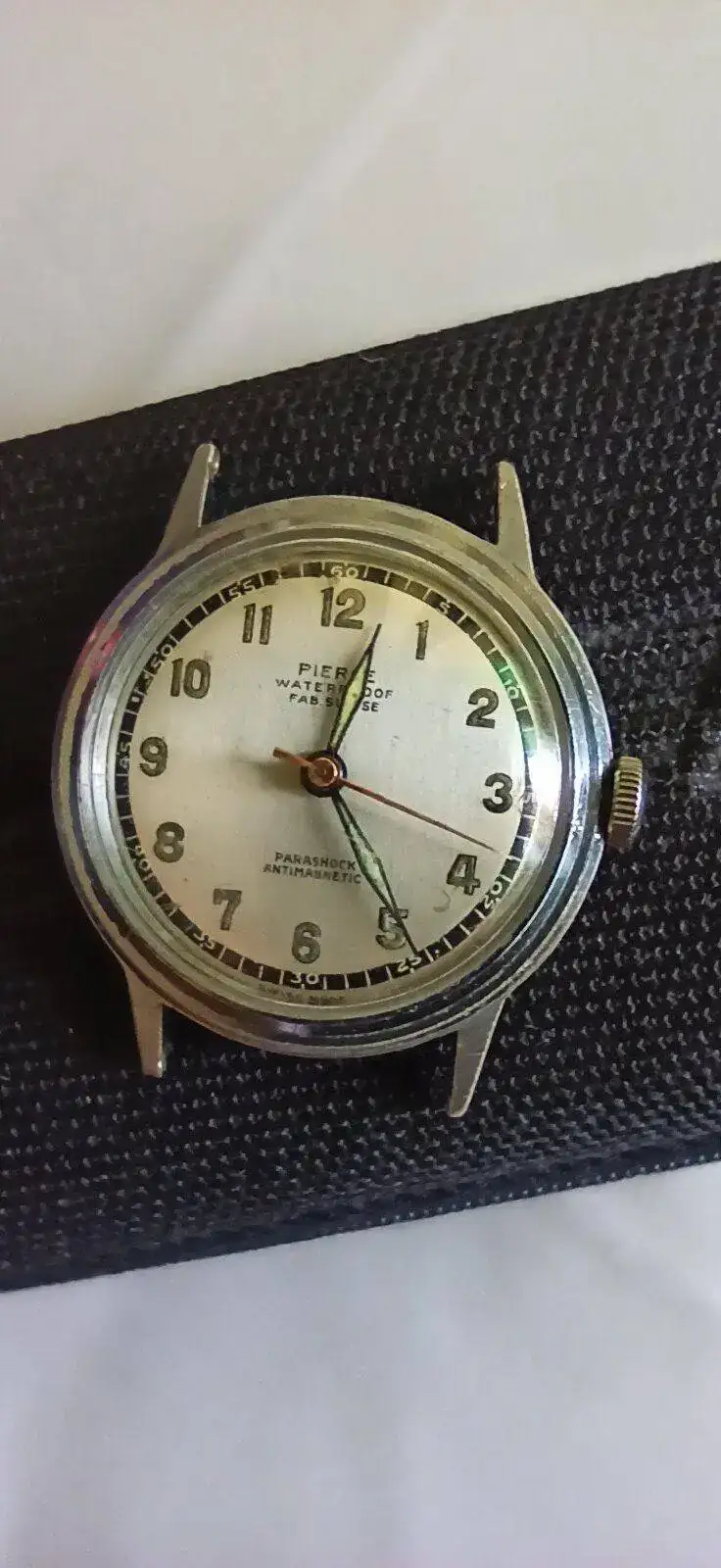

Hola compis, estuve unos dias fuera, y al llegar, tenía aviso de correos de un reloj que había comprado en ebay. Me cascaron otra tasa en correos, a parte del iva que ya pagué al comprarlo y que se añadía a su valor y a los gastos de envio. Bien. No entiendo nada. :-((

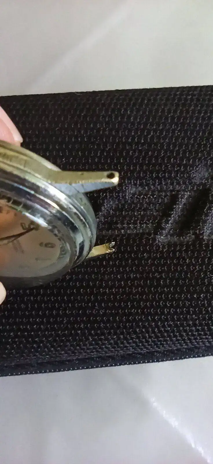

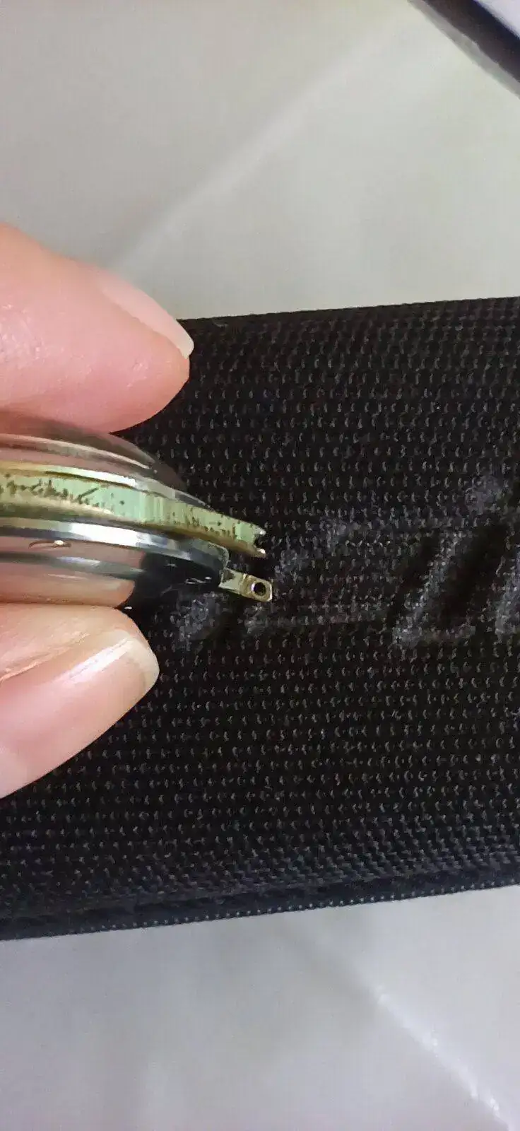

Pues al abrirlo, siguiente sorpresa, me encuentro que en la caja, uno de los agujerines en los que van los pasadores está roto, por lo que no se puede poner pasador, por lo que no lo puedo usar::cry::::cry::
Se lo he dicho al vendedor, que se ha ofrecido a reembolsarlo, claro, previo envio. Nunca hice una devolución en ebay, apenas compré en ebay, no tengo ni idea de como va todo esto y resulta que además, el reloj es muy bonito. :(
He visto otro con las mismas roturas, debió ser habitual en estas cajas ¿¿??
¿Sabéis si algún virtuoso de este nuestro sotanillo, me podría hacer algún tipo de apaño para poder usarlo? Soldar o algo así? ¿o no se puede? ¿O me va a salir más caro el collar que el perro? ¿ o sería mejor renunciar al reloj y devolverlo???
Ayyyy... Muchas gracias por leerme, pongo fotos para ilustrar.

Si la caja es de latón, aquí en Sevilla tenemos al chapador que te la recompone.
Manolo lo conoce y le lleva cosas, y a mi también me arreglo satisfactoriamente dos cajas y me las chapó.
Habla si quieres con Manolo, por si te lo puede gestionar.
Reacciones: Jorge Aldao, JrChavira78 y suesu8

Efectívamente conozco al "chapador" que dice Vicente. No es tal chapador, creo que en Sevilla no hay ninguno, éste solo la dora por inmersión que es más endeble que chapar. Para quienes no usamos el reloj a diario nos vale, tardaremos unos años en comerle la capa si nuestro sudor es fuerte.
Este señor también arregla la rotura de asas con soldadura y luego, claro, hay que dorar o rodiar. El rodiado que antes estaba sobre 20 euros se ha puesto en 50. El dorado creo que sigue estando sobre 20, no tiene tarifas fijas sino que el precio depende del tamaño de la caja y del estado en que esté, por el tiempo de pulido que necesitan.
Si quieres Susi, ya sabes que estoy a tu servicio.

¿Y algún taller de joyería de tu zona?¿Ahí podrían hacer este tipo de reparaciones?
Reacciones: suesu8
Pues no tengo ni idea. El lunes o martes, cuando vuelva, decido a ver que hago al final con él y pregunto en un sitio que me pilla cerca por si acaso. Pero sí, me gustaría quedármelo sin tener que pagar mucho más.
