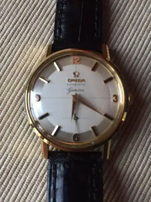

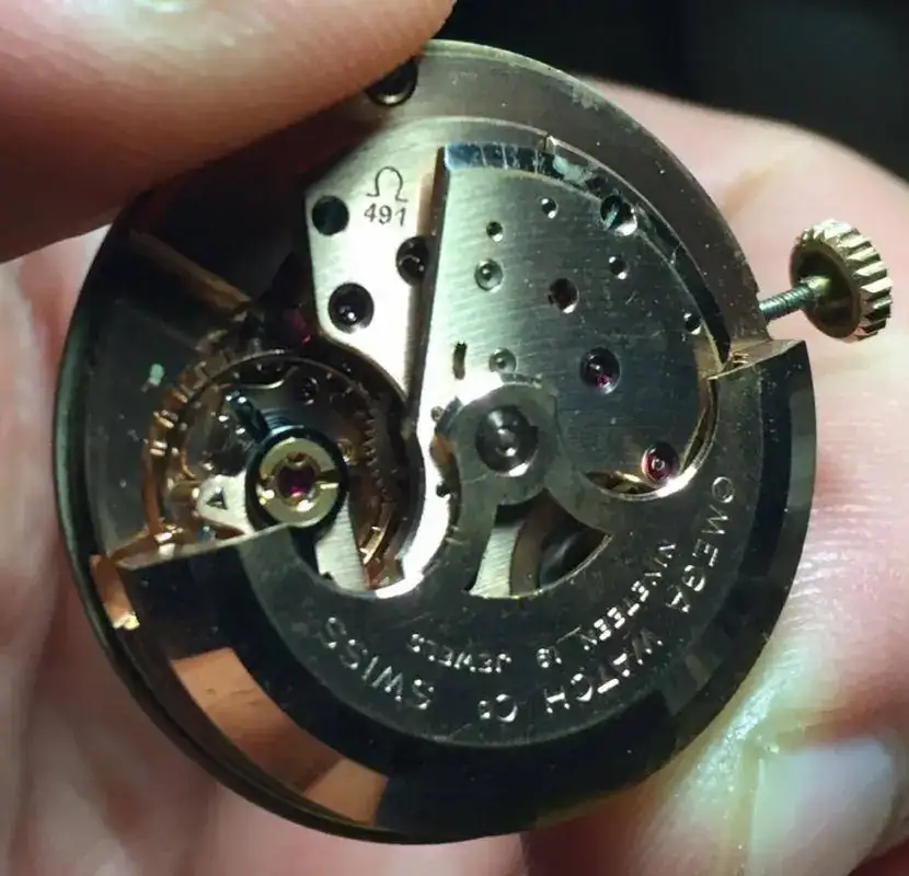

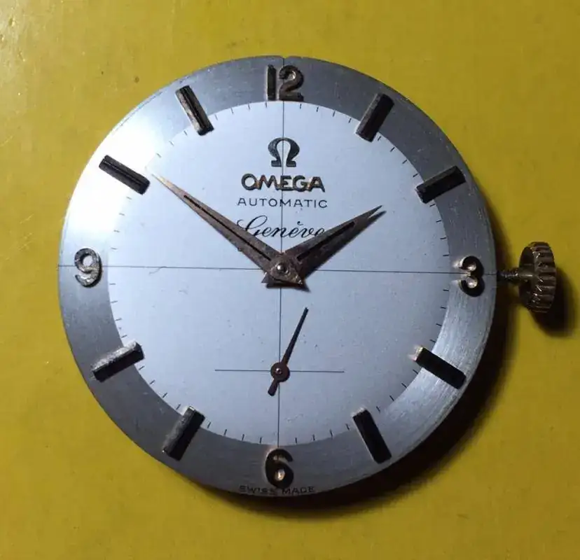

Necesito ayuda para caja Omega calibre 491 referencia 16096182, el dial mide 29,5mm de diámetro,no sé qué caja tengo que comprar o buscar que le pueda valer a este movimiento, a ver si me podéis echar una mano, os pongo unas fotos, gracias.

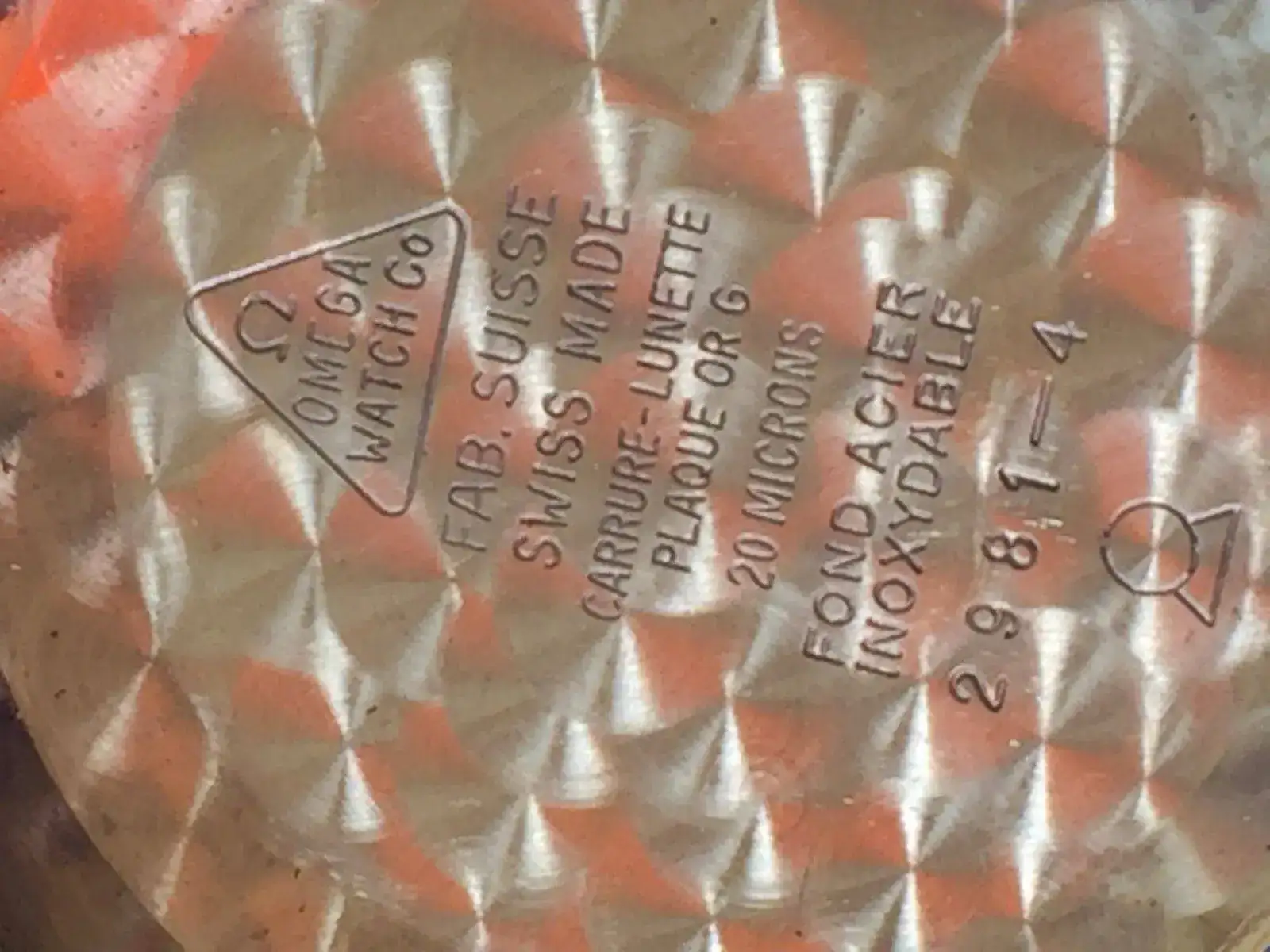

No tiene absolutamente nada que ver. Lo que tu llamas referencia de tu calibre es el número de serie. La referencia va en el interior de la tapa, que es.lo que tú buscas.
En mi opinión tu caja podría ser esta:
https://www.todocoleccion.net/relojes-recambios/omega-caja-reloj-pulsera-2981-1~x35737944
Tu reloj, como este:
https://www.liveauctioneers.com/item/43644415_omega-automatic-two-tone-ref-2981-2-c-1958
Si que andaba perdido si...vale muchas gracias ahora intentaré buscar 2981, a ver si encuentro algo
Coincido con Fugito, creo que la caja en acero debe ser 2981-4.

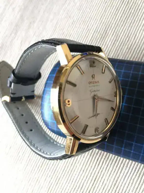

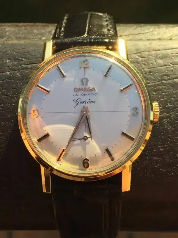

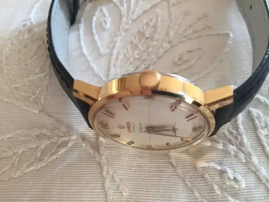

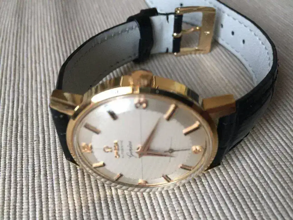

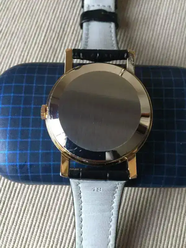

Bueno compañeros, al final me tiré a la piscina, he comprado una caja de un Omega Seamaster y he metido el calibre 491 en ella, he tenido que hacer un apaño para hacer coincidir la tija del mecanismo con el agujero de la caja y el resultado ha sido este, espero que os guste.
Reacciones: 3240
Otras fotos
Reacciones: 3240
Te ha quedado bien rechulo.
Que referencia tiene la caja?
Estupendo; como deduzco que tú no lo quieres para "coleccionista" sino para disfrutarlo ¿qué importa un número u otro en la caja?. Lo único importante es que haya quedado firme para que no sufra daños.
Y a disfrutar de él, que es precioso.
Esa es la idea Casiná, disfrutarlo en la muñeca, muchas gracias.
Te quedó muy bien, disfrútalo que se lo merece.
