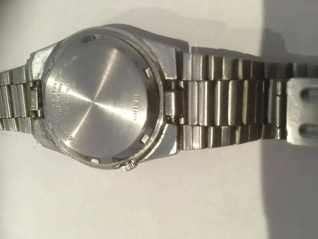

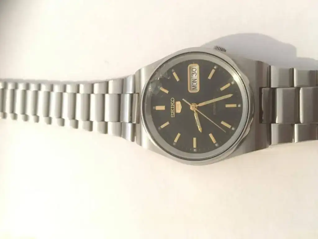

Pues nada, paseando ayer por un mercado de pulgas de estos que la gente se deshace de sus trastos encontré por el el precio de un café esta preciosidad.
Funciona perfectamente pero el armis tiene mucha mierda, quería limpiarlo y pulirlo un poco pero o soy muy inútil o algo se me escapa porque no soy capaz de quitarlo. No tiene los endlinks clásicos por lo que he intentado todo y no sale. A ver si alguien puede despejarme mis dudas y así con eso un cambio de cristal y como nuevo. Un saludo a todos!!
    13,5 KB · Visitas: 163
    21,2 KB · Visitas: 156
Mira a ver si en los laterales de la caja hay unos agujeritos e introduce allí un botador y empuja. Si no lo hay, con el útil adecuado intenta quitar lo que parece unos minis pasadores.
En los laterales ya mire y nada y los pasadores ya o había intentado y ni pestañean.. es por eso que no se si este sistema tiene algo que no estoy teniendo en cuenta

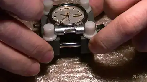

Mira está captura de pantalla de un vídeo de youtube, parece un pasador de muelle normal y corriente, lo que pasa que el tuyo estará bloqueado por el óxido y el tiempo. No te queda otra que hacer palanca y quitarlo a las bravas, y después buscarlos nuevos.
LLeva pasadores normales pero muy chuquitos, tranquilo ... es que son antiguos. Lo que te pasa es que no tienen saliente y el destornillador "no pilla" ...Intenta apretar con un destornillador afilado a la vez que lo intentas desplazar ahcia atras y con la otra mano haces un poco de palanca para que salga hacia atras ... no se si me explico...::Dbt::
Pero vamos que son pasadores normales eso es fijo ... es que estan muy duros porque los muelles internos estan sucios y resecos ...
Puedes echarle un rocion de 3 en 1 y esperar y despues lo intentas ...
Una vez me paso que no salian y los tuve que romper ... y le pones unos nuevos ... total ... estarán pal arrastre ...
Muchas gracias compañeros, pues si, puse 3 en 1 y como un bestia al final salieron estaban duros duros, me hare con otros nuevos y nada en cuanto le cambie el cristal, pulido armas y caja y por aquí que os lo enseño. :ok::.
