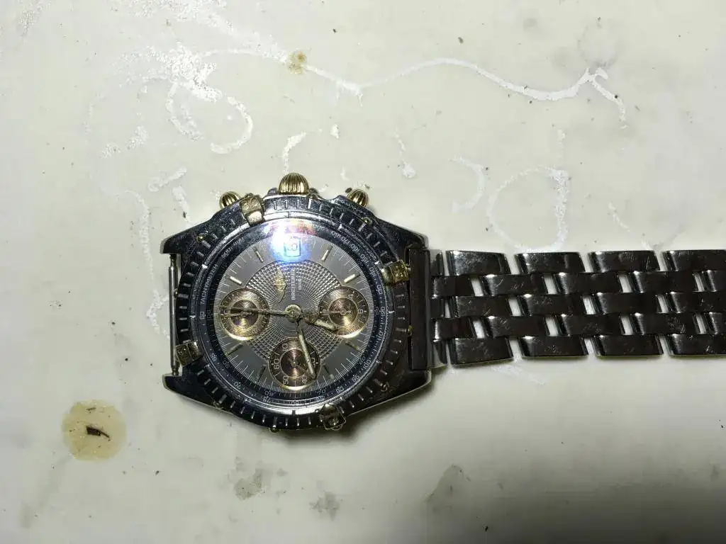

Estimados como están, los molesto para solicitarles su ayuda con la alineación de las manecillas de cronógrafo de un Breitling Chronomat b13050.1, cuando se reset el segundero no regresa a cero, cómo puedo hacer para alinearlo correctamente, también les agradecerían que me ayuden si se pueden restaurar las manecillas y el dial del reloj, las primeras se encuentran al parecer oxidadas (tenía entendido que eran de oro), y el segundo tiene manchas amarillentas, no sé si sean hongos, se pueden recuperar?
el movimiento es un eta 7750

Llévalo al relojero. Este tendrá que desmontar la aguja y ponerla en su sitio.
No hay otra manera.
En 10 minutos te lo arreglará. Es muy sencillo.
No hay otra manera.
::Dbt:: ¿tienes un Breitling? Ya he dicho que si es el problema típico ese es el procedimiento estándar. Sacar corona y apretar el botón superior hasta que se alineen. Otra cosa es que sea una avería interna.
Si es una 7750 da igual la marca. Lo de la corona y botones es solo para cuarzos.
La unica solucion es la que te he comentado antes.
Bueno, pues que pruebe. No conozco todos los calibres. Con el mio funcionó.
A mi me pasaba con un hamilton también base VALJOUX, no solo es alinear, es ver porque ha pasado, a mi me dijeron que el freno del segundero estaba flojo (O algo similar) con lo cual aunque lo pusieran en linea volvería a pasar si reseteaba en la zona cercana a las 6 por la fuerza del segundero que es mayor que en la zona de las 2 o 3 por ejemplo, y que el segundero barria algunas decimas cada vez que eso pasaba, no me quedo otra que ir al relojero, no tiene porque ser el mismo problema pero......, así que no lo dudes, que el reloj lo merece, y por supuesto y aún con la buena voluntad del compaero Duir, no se te ocurra hacer eso ya que efectivamente es solo para cuarzos, solares, etc, suerte con ello y que no sea nada.
Ok, muchas gracias, tendré que ir a un relojero a que coloque bien las manecillas y de una vez le dé un ajuste, con respecto a tratar de recuperar es estado de las manecillas, que al parecer están oxidadas y tienen hondos en la luminiscencia y el dial que parece despintados, existe algún arreglo?
