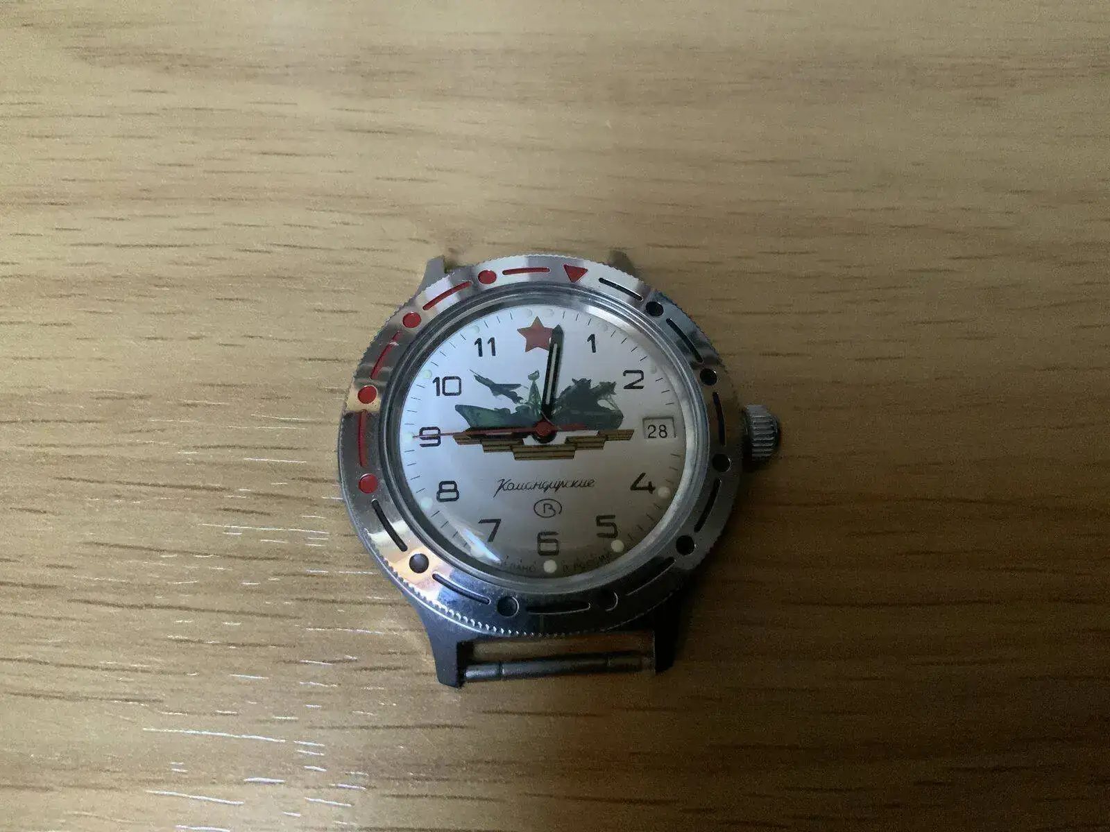

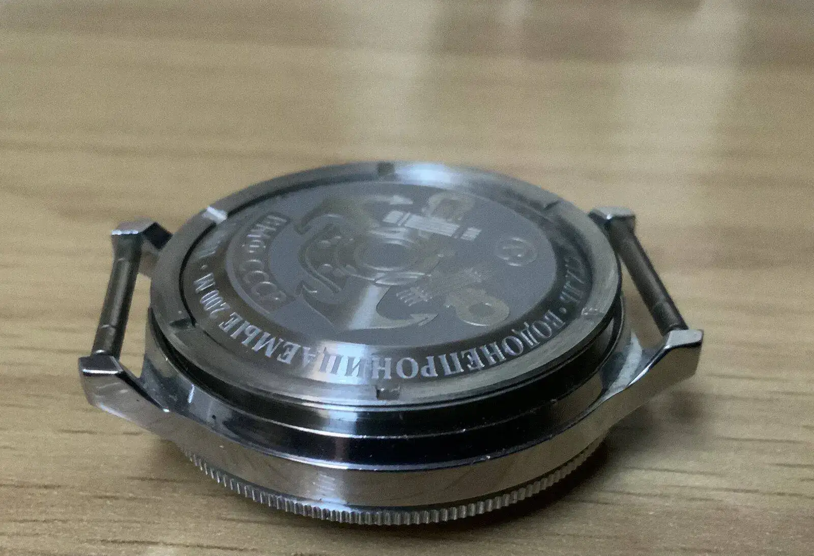

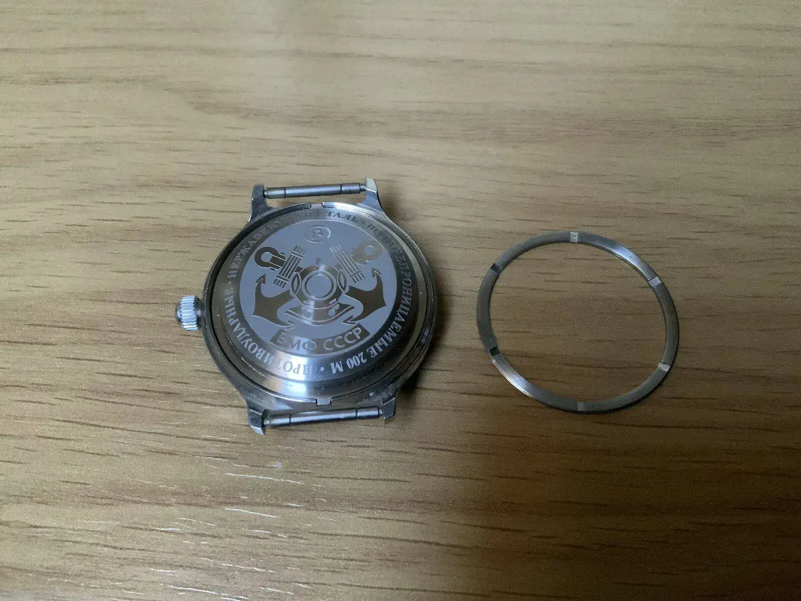

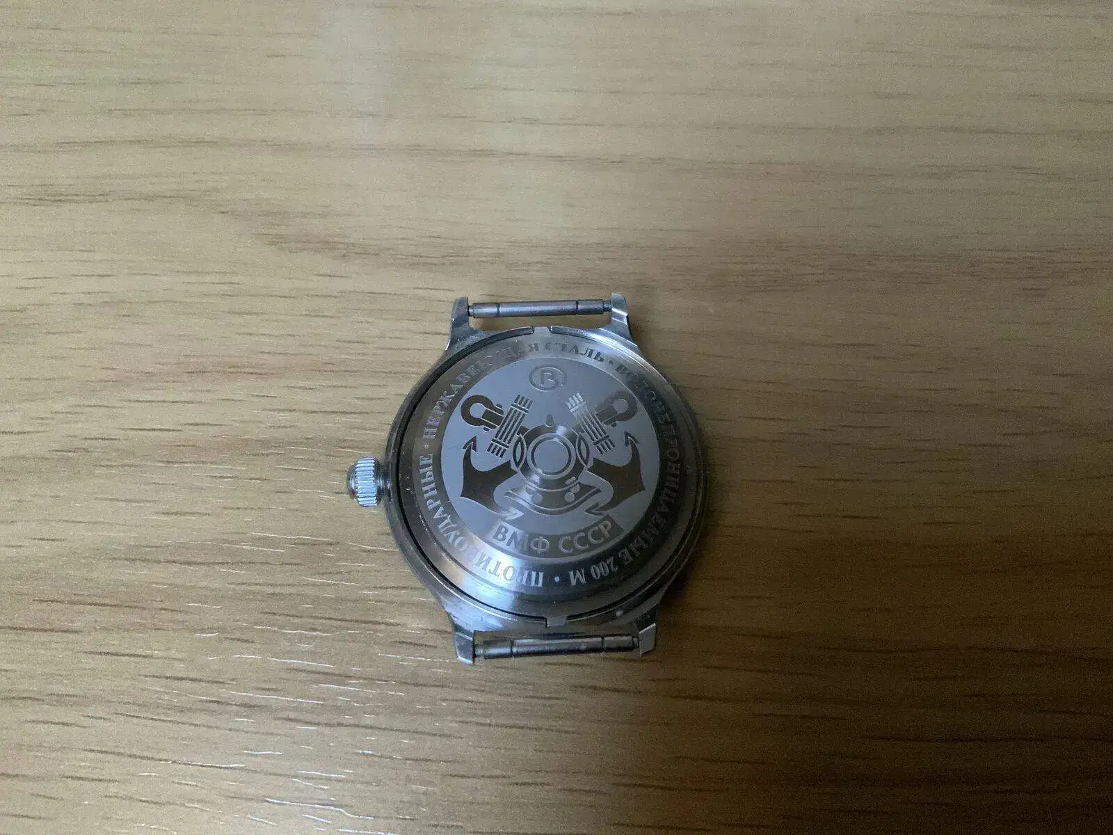

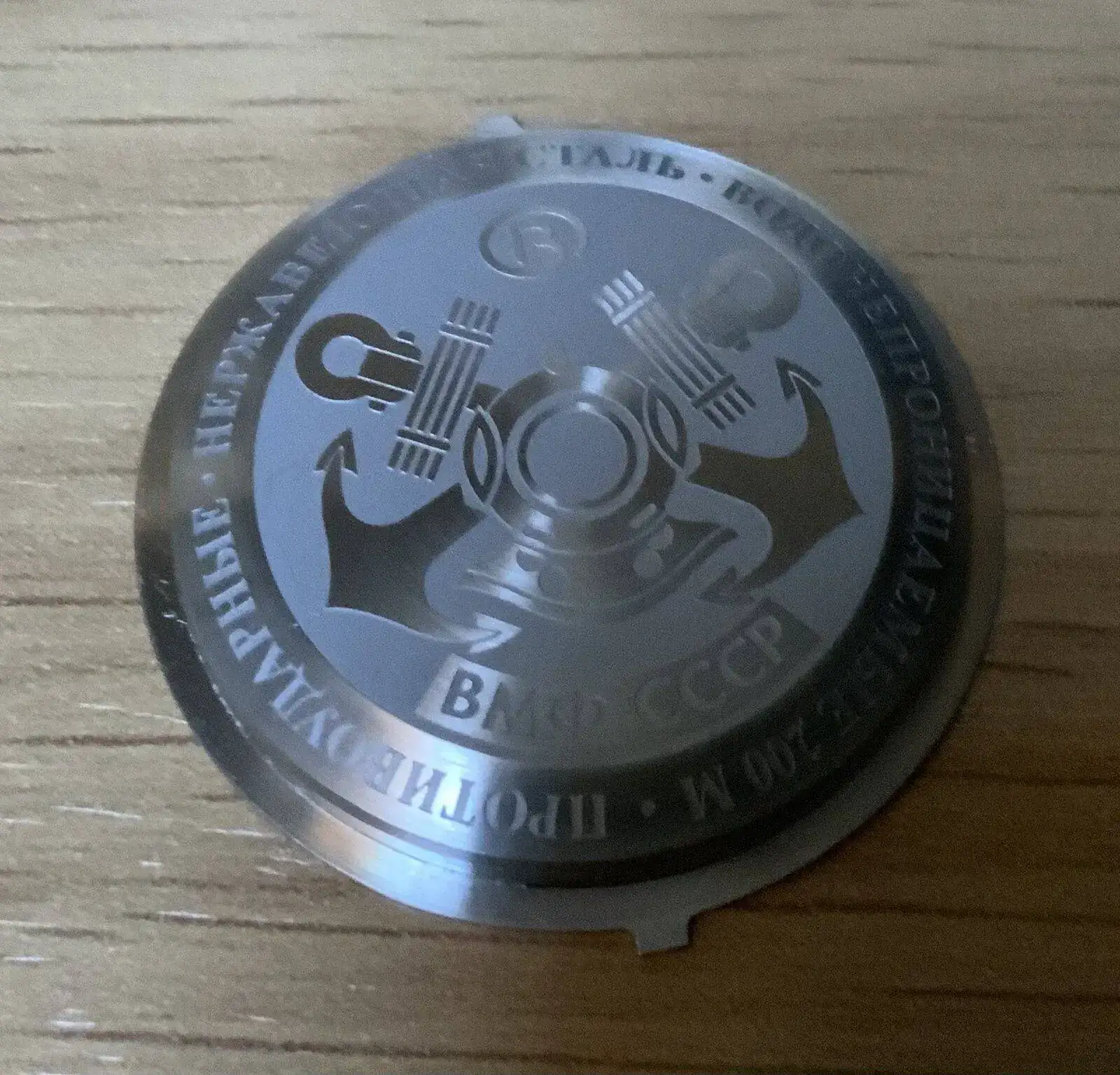

Buenos días compañer@s, quería preguntaros a ver si es posible.
Tengo esta tapa, (que me encanta), y este reloj, (al que le voy a cambiar el dial), y como veis el aro que cierra a rosca la tapa con el reloj no sirve, (es la que traía el reloj). Se que la tapa no corresponde con este modelo, pero entra perfecta a falta del aro, la duda es si sabéis si existe un aro mas fino, ya que es por mm que no entra.
O me quedo con las ganas…:(
Como siempre muchas gracias.

Existe. Mira al final de esta página, verás que hay un aro para todas las cajas menos la 920, otro solo para las 920 y otro para las de mecanismo no automático.:

Muchisimas gracias por responder, la verdad que sin vosotros los que nos metemos en charcos no sé que haríamos.
Me voy a atrever a aprovecharme y pedirte si puedes decirme cual comprar, por no saber, no sé siquiera si mi caja es la 920 o no lo es.
Te doy las gracias de antemano.
Un saludo!!
Me parece que esa caja es una 92, en concreto el modelo es el Komandirskie 921823, pero me pones en un compromiso porque en teoría el anillo que llevaba ya es el específico para esa caja así que...
Supongo que habría que preguntar a la tienda directamente.
