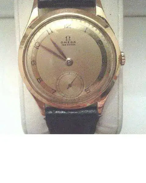

Hola. Estoy interesándome por un reloj omega. La numeración de la caja 10.077.000, la de la máquina 10.038.000 lo que me dice que es de más/menos el 44.
Ahora lo que me descoloca es el simbolo de Omega que debería ser un triangulo para esas fechas y es el circulo con las letras omega antiguo que lo he visto en omegas muy antiguos.
La caja es de oro 18k.
¿Alguien sabe por que puede ser esto debido? ¿Hasta que año utilizo este punzón Omega?

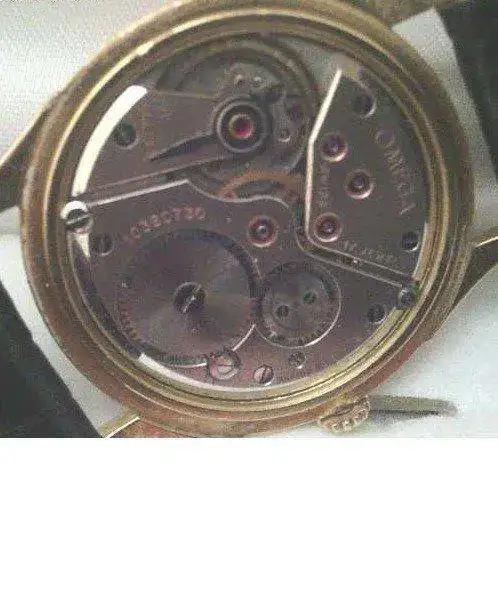

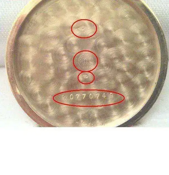

Aquí estan las fotos, a mi no me parece nacional pero hay algo que se me escapa......., tres punzones, número de serie...ufff, la máquina una 28 (360) de 17 joyas???
Buen día ruvigri; la llanta me agrega mas dudas y el sello antiguo de Omega - no se sí llegó a utilizarse en el año 1945?
Ademas el tornillo de sujeción a la llanta (virola) no es original? Un saludo, Luis desde Argentina
Pues no tengo ni idea acerca de tu cuestion....solo te puedo decir que es un reloj muuy bonito y con un dial precioso.

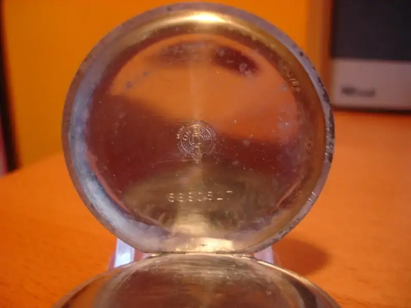

Tapa de un Omega Suizo, contemporáneo al tuyo, con los sellos y marcas Suizas. Saludos

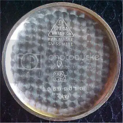

Aqui tienes uno muy parecido al tuyo y con buenas fotos por si quieres comparar detalles.
Ruvigri, como sabes que es oro 18 K. porque podría ser caja Inglesa, que si marcaban con "Omega" y en este caso podría ser oro de 9 Kt. Un saludo
Muy buen ojo. No había caido en esto y los punzones no se ven bien.
:ok::
Entre que la marca de Omega es la antigua y que no se corresponde con sus coetáneos, la falta de indicador de la calidad de la caja como dices y por las dudas que plantea ELRELOJ sobre la máquina....voy a pasar de el.
