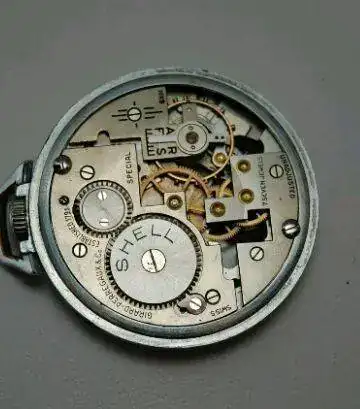

Tengo un recuerdo muy especial de haber tenído algún reloj encargado para una publicidad y utilizaron un calibre 1514 con base 1052 y y flia y que fué aceitada con un aceite especial de Shell y creo que llevaba una máquina de 16líneas cal.AS1514. La flia se compone con los cal. 1052 - 1067 - 1054 - 1063 - 1064 - y muchos hermanos mas.
Creo que cualquiera de estos calibres le pueden servír.

Muy interesante la historia de esos relojes lubricados con aceite para motor Shell.
Siempre he creído que el movimiento era Girard Perregaux pero quizás se trata de un AS con un peculiar corte de puentes.

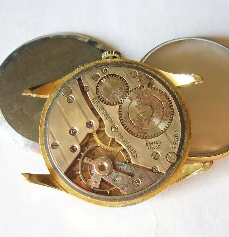

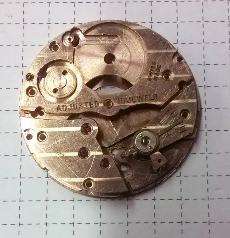

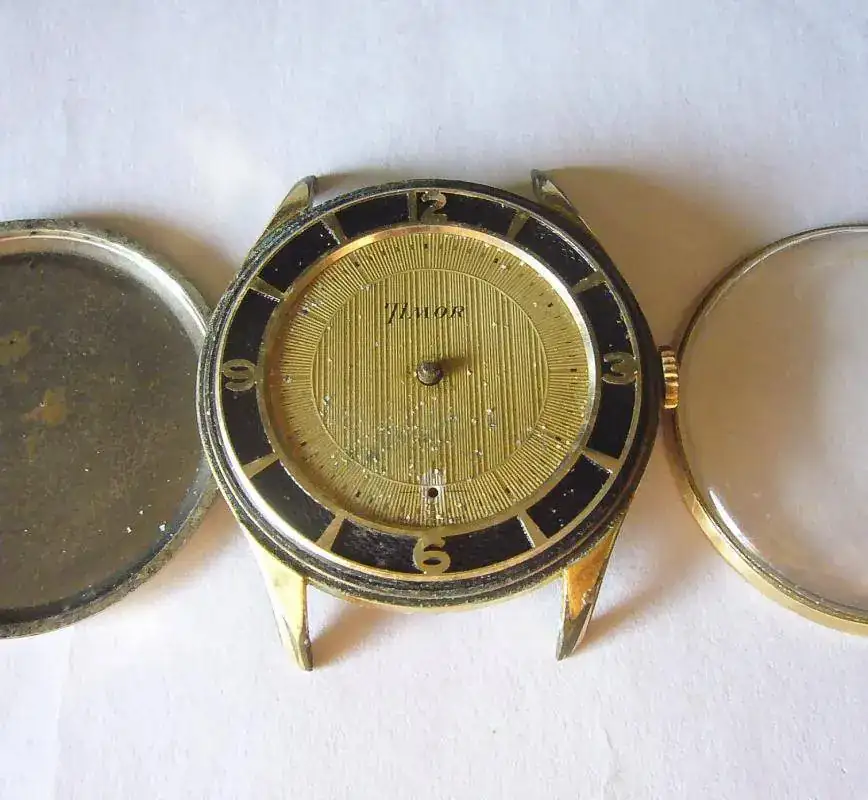

No he desmontado aún el reloj; ¿para qué mientras no tenga la rueda?. Por eso no hay fotos pero sí he dicho la medida, nada menos que 35,30 mm. Evidentemente un reloj para bolsillo que en algún caso especial se usó para muñeca. Pero es muy interesante por fuera, ahora me voy a comer pero luego lo afoto.

Antes, desarmarlo y fijarse como está por dentro,
la rueda de segundero puede ser 1 de sus problemas.
Semejante cantidad de óxido sobre la rochet y rueda corona
no es nada bueno, pero por ahí tampoco es tan grave.
Alvaro
Por eso mismo no he seguido desmontando ya que, por muy bien que me salga todo, sin la rueda seguirá estando manco. Si encuentro la rueda, y antes de que nadie me la mande, entonces acometeré la tarea de desmontar y quitar óxido que ya veo que va a traer cola. O no, que diría D. Mariano.
