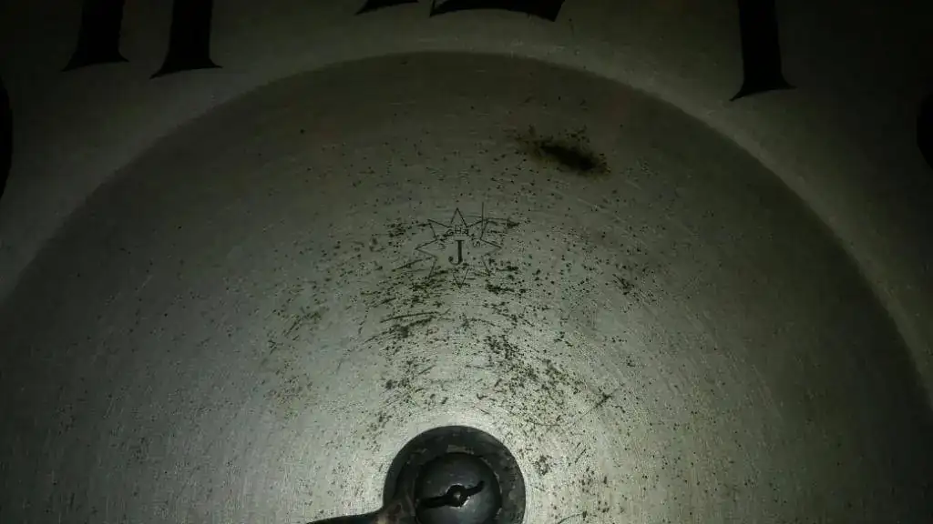

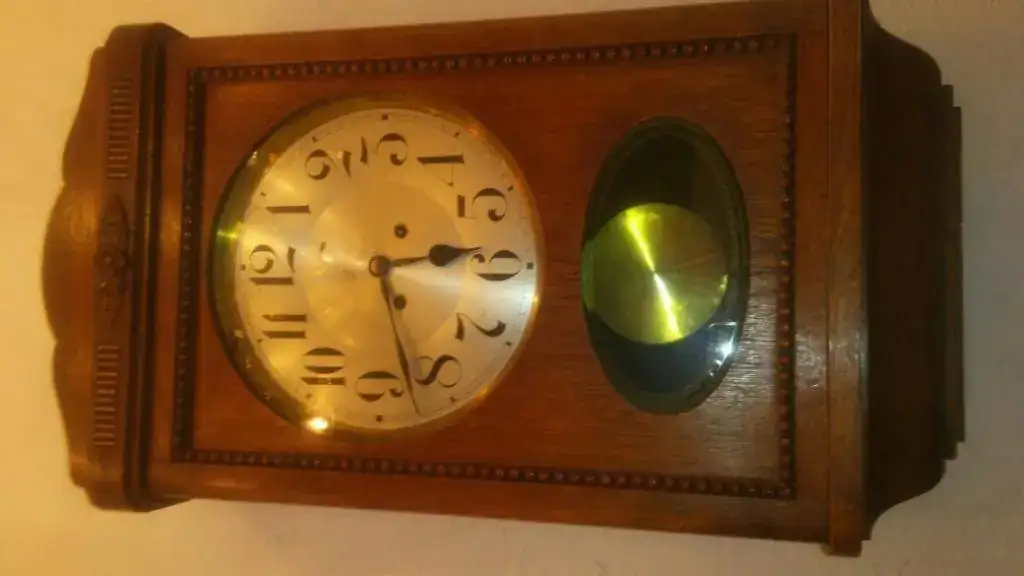

-El primero de ellos, que llegó a mis manos producto de una herencia, debe tener al menos unos 80 años de antigûedad y es marca Junghans. La cuerda que duraba al menos siete días, de un tiempo a ésta parte dura escasamente 4 días, en tanto que la cuerda de la sonería si funciona.

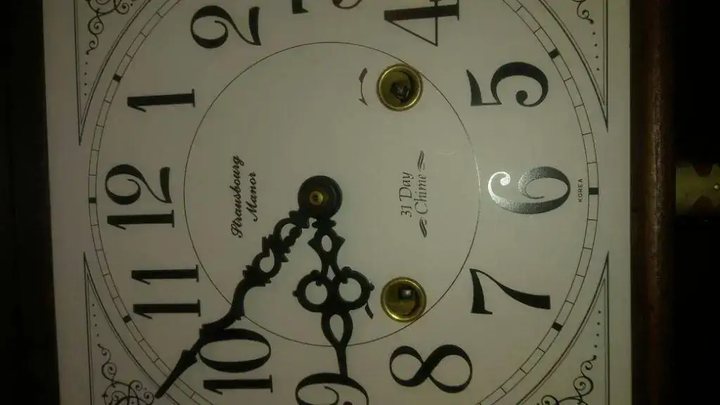

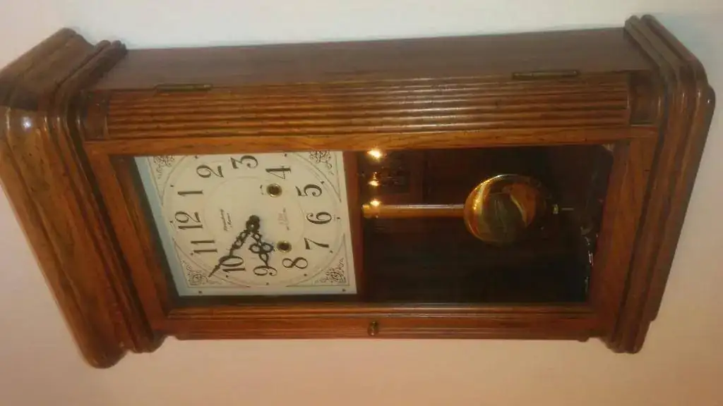

-El segundo, que yo mismo adquirí nuevo, es coreano Strausbourg Manour y tiene aperoximadamente 25 años de antigûedad. La cuerda que duraba al menos cuatro días, ultimamente dura escasamente sólo 2 días; la sonería no funciona.

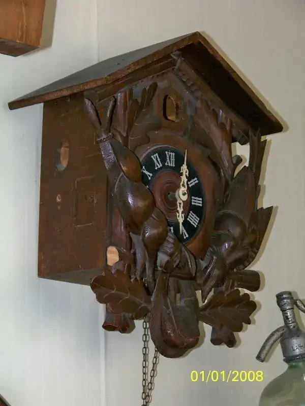

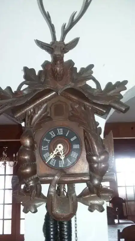

-El tercero es un cucú, heredado también y que no funcionaba en absoluto (cuyo estado se aprecia en la foto de 2008), lo reparé yo mismo, reponiendo fuelles, reconstruyendo los cuernos del venado que estaban rotos, lo mismo que el propio cucú y algunas otras piezas, razón por la que es mi orgullo.

yo creo que en la limpieza y el aceitado esta la solución, despues una perfecta nivelación...saludos..:ok::
Hola 19franki53, como dice tonito mucho puede ser que haga falta limpieza, que merme la eficacia del muelle real o que el muelle real haya perdido efectividad por acomodo en la tension y entonces tendrias que estirarlo o reponerlo pero primero prueba con la limpieza y el aceitado como te ha dicho el compañero
