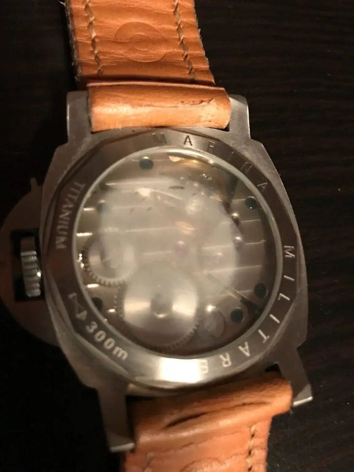

Bueno compis!
Pues hoy mientras me lavaba las manos he decidido hacer una prueba.... he pasado por el chorro del agua fugazmente mi marina militare, insisto lo he pasado de izquierda a derecha para ver qué pasaba.... y esto es l que ha pasado
Ha entrado humedad por la Junta del Cristal. Estos relojes ya sabia que aunque su diseño y espíritu es evocar a un diver, como veis es mejor que no les caiga ni el agua de lluvia. En fin, sólo quería compartirlo con vosotros por si a alguien se le ocurría hacer la prueba sin que os hayan estancado el reloj previamente.
No lo entiendo. Caja de titanio, (que no es cualquier cosa )y 300m y se ahoga con un fugaz chorro de agua. Es normal en un MM?
Si no le has cambiado las juntas y pasado un test de hermetismo, si!
Eso es! Pero pensaba que pasarlo por un chorro de agua podría soportarlo... pero no, ya lo sé para el futuro
Un chorro de agua aplica mas presión que meterlo en agua simplemente y hay chorros y chorros.

pues fue tal cual lo conté: mientras me lavaba las manos pase el reloj de derecha a izquierda por el chorro del agua y así quedó. Normalmente mis relojes los tengo en mi habitación y nunca los expongo a humedad como, por ejemplo, la del baño; menos a los chinos que tengo.
Imagino que, como dices, me tocó el "chungo, pero vamos que me pasó tal y como lo conté, de ahí mi sorpresa y por eso abrí el hilo, porque me pareció demasiado "sensible"al agua incluso hasta para un chinorris
Pues a mí me parece aún peor, el cambio de temperatura ha provocado condensación de humedad que YA había dentro. Deberías abrirlo, dejar que se seque bien (en una habitación seca, con deshumidificador, por ejemplo) y volver a cerrarlo.
También se le puede dar con el chorro de aire de un secador, pero será más agresivo con los aceites, especulo.
Mi no entender........................... aunque no le cambies las juntas y haces el test,tan,tan mal no creo que este ¿para que le pase eso?...vamos
Tamben hay que pensar en la junta de la corona. Yo tengo uno, lo llevé al relojero y le puso una junta nueva en la tapa, lo metió en la maquina para el hermetismo y 3 atm. las aguanta sin problemas. No le dio más presion a la máquina, pero seguro que algo más debe aguantar ( esto sin cambiar la junta de la corona)
pues no lo sé... el caso es que dentro de la caja hay humedad. Le he intentado abrir la trasera con el truco de la pelota, pero no lo he conseguido, así que lo he tenido toda la noche metido en un tarro con arroz y parece que, al menos de momento, no hay humedad. Veremos como evoluciona.
saludos
Meter los relojes en arroz no vale absolutamente para nada. Al no estar en contacto con la piel la humedad desaparece aparentemente del cristal pero al volverlo a usar el calor corporal hace que vuelva a aparecer la Mancha.
La pelota es para girar la rosca, no para apretarla ni mucho menos abrirla ...

gracias compi! acabo de comprar una llave jaxa XL para poder abrirlo. Me he empeñado en quitarle la humedad y espero conseguirlo.... de todas formas, telita con el marina militare :D:D:D
Quizá lo marques, ten cuidado, pon cinta ... porque esa tapa va con llaves dodecaedricas ... que no te merece la pena EMO, claro ...

de perdidos al río..... me da igual como quede mientras le quite la humedad. Esto se ha convertido en una cuestión personal :D:D:d
