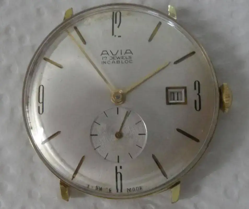

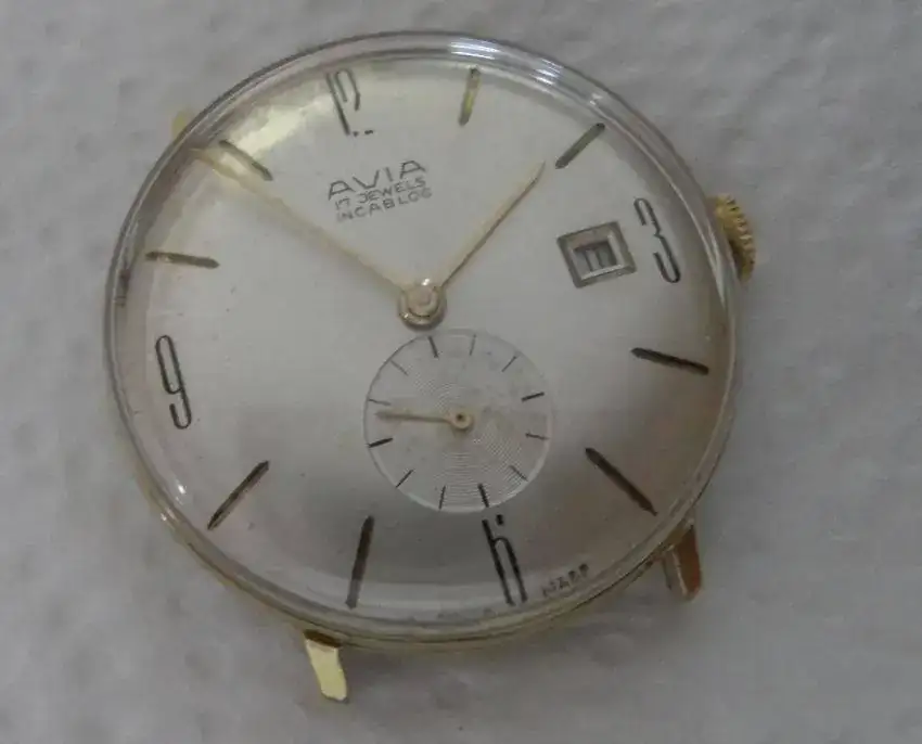

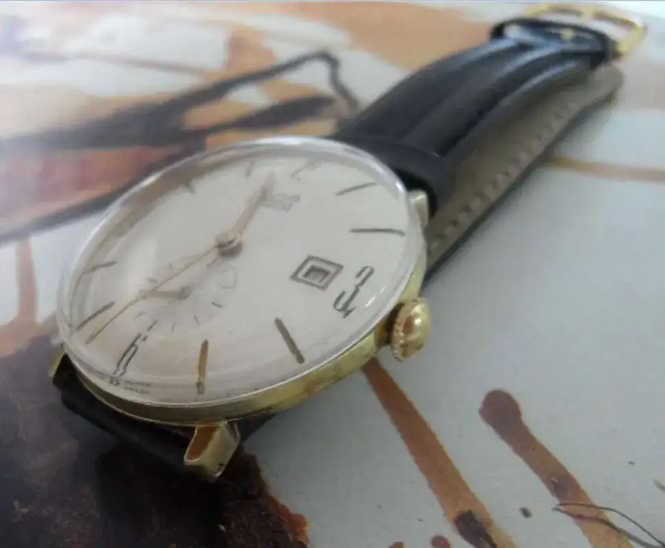

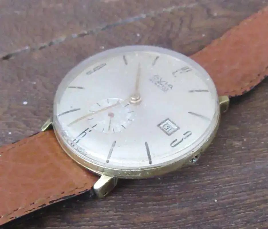

Hoy le ha tocado a este afrancesado que vino hace unos días.
Venía sin corona, pero en el anuncio se le veía el tallo, así que me arriesgué aunque ponía que no funcionaba....
Una vez en la mesa de operaciones , manos a la obra

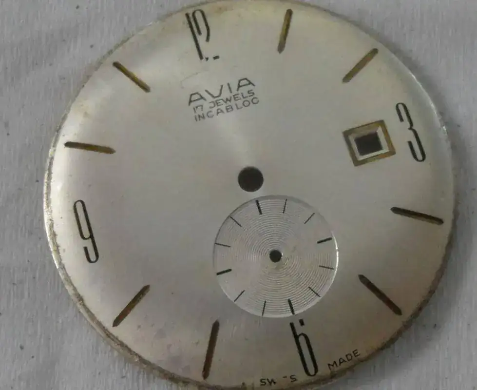

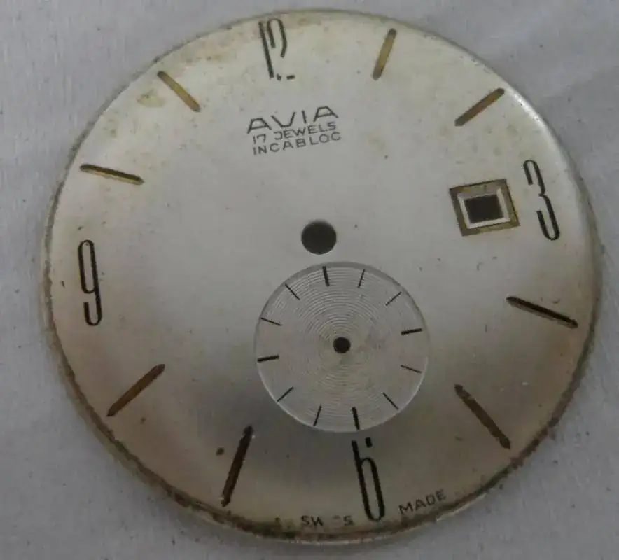

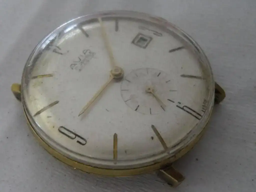

La esfera ha perdido parte de la grafía en el número 12 y en el swiss made por la suciedad

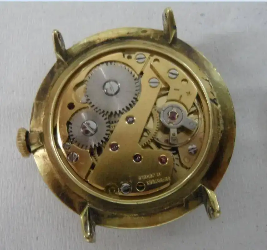

El calibre se ve bien, y puesta la corona el volante gira con un poco de dificultad por la posible suciedad.
Lástima que tiene los dos tornillos de fijación a la caja rotos con la rosca dentro....

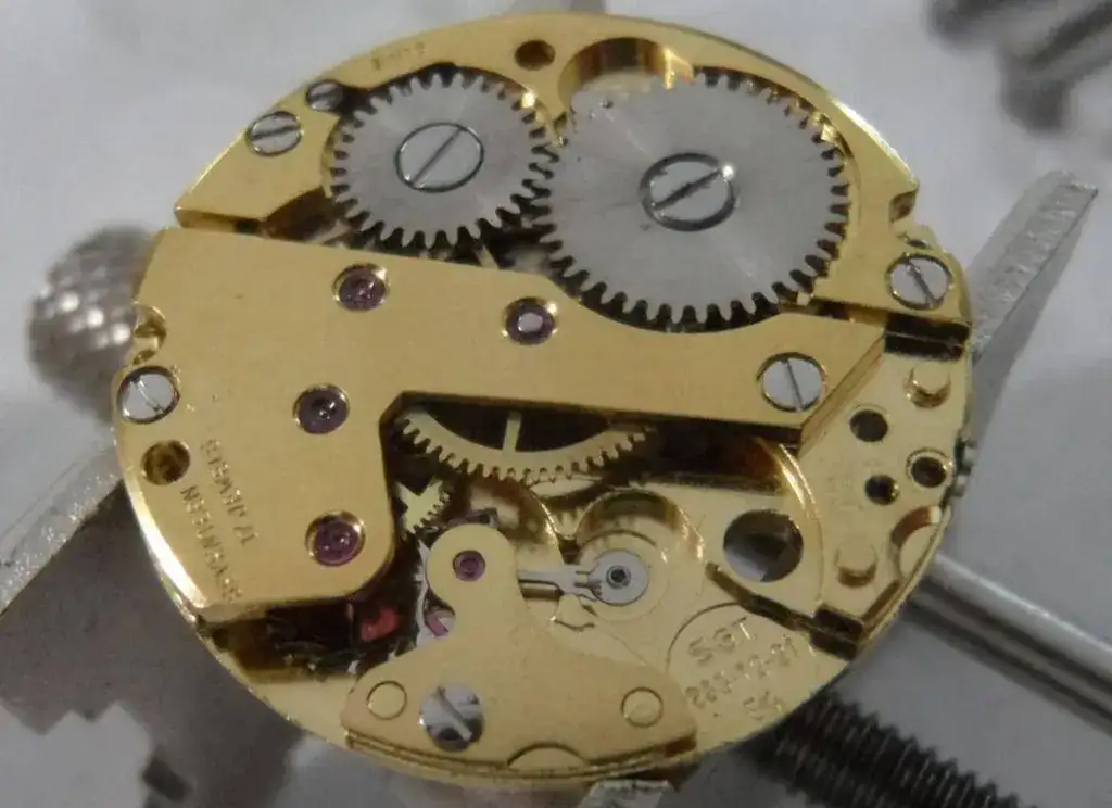

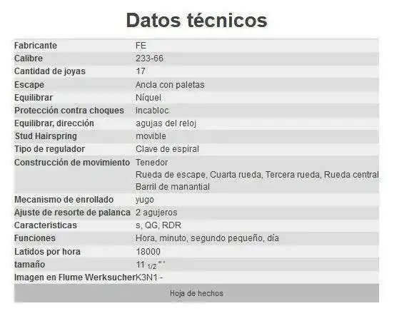

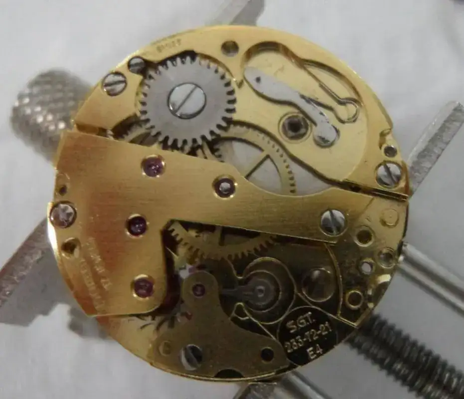

El calibre es un FE 233 -66:
El FE 233-66 está directamente relacionado con el calibre
, pero contiene una indicación de día adicional y tiene una placa principal ligeramente más grande. Ambos movimientos se derivaron del
El resto de la construcción es idéntica; El 233-66 utiliza un anillo de equilibrio, que se lleva en dos sistemas de protección contra impactos Incabloc (que es un poco inusual para los movimientos franceses), late con solo 18,000 A / h y regula un movimiento tradicional de anclaje de paleta. Técnicamente, este movimiento, que se produjo en los años setenta, parece bastante anticuado, pero aún así era popular.

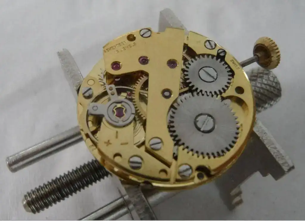

La "decoración" de los puentes es bastante tosca, un signo típico de los años 70.

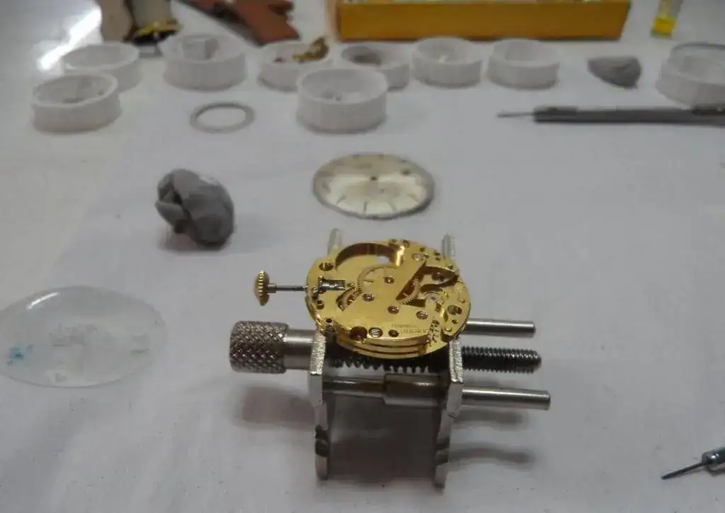

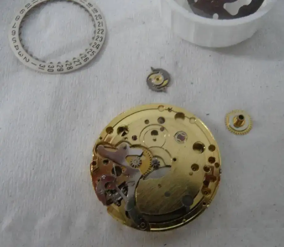

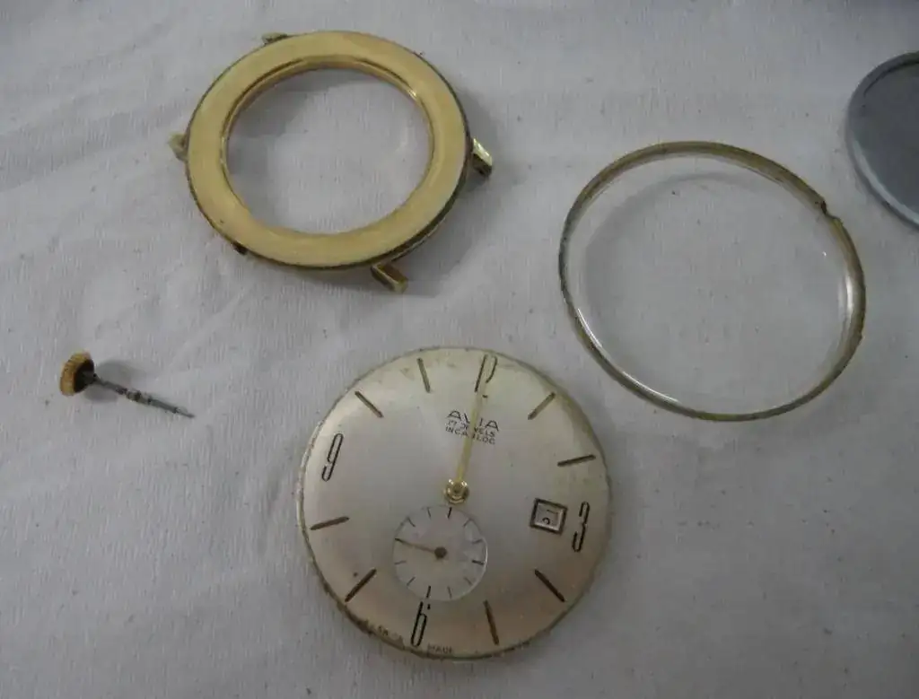

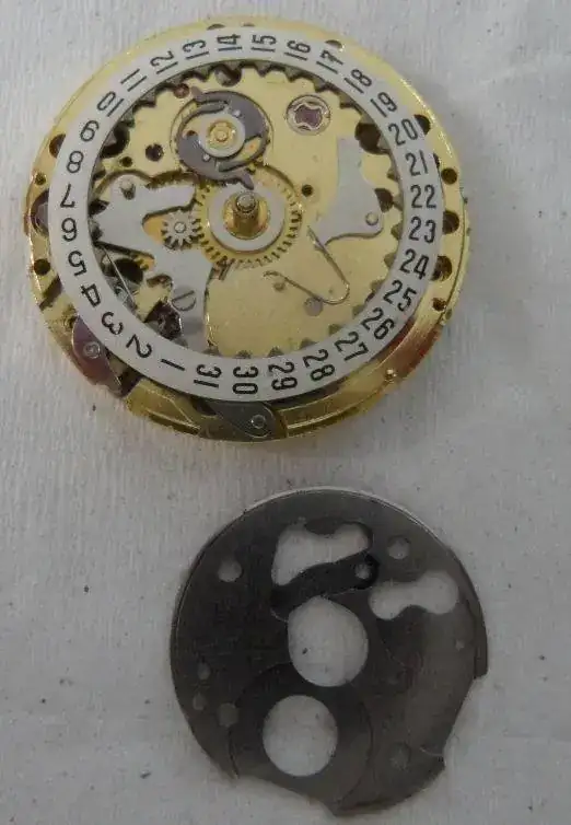

Comienzo el desmontaje para darle un limpiadito...

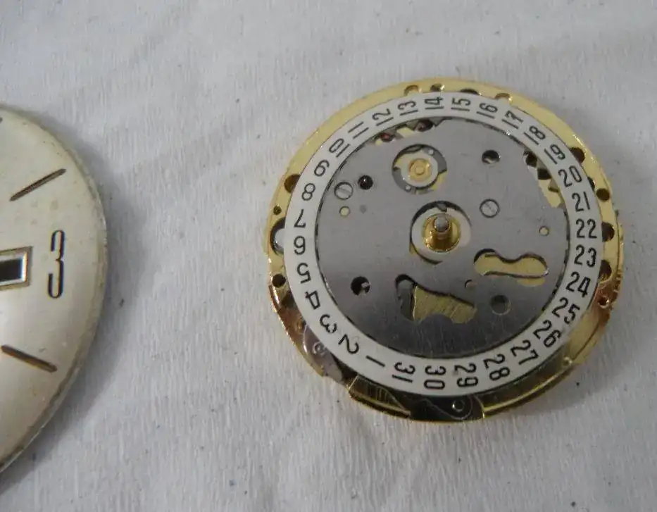

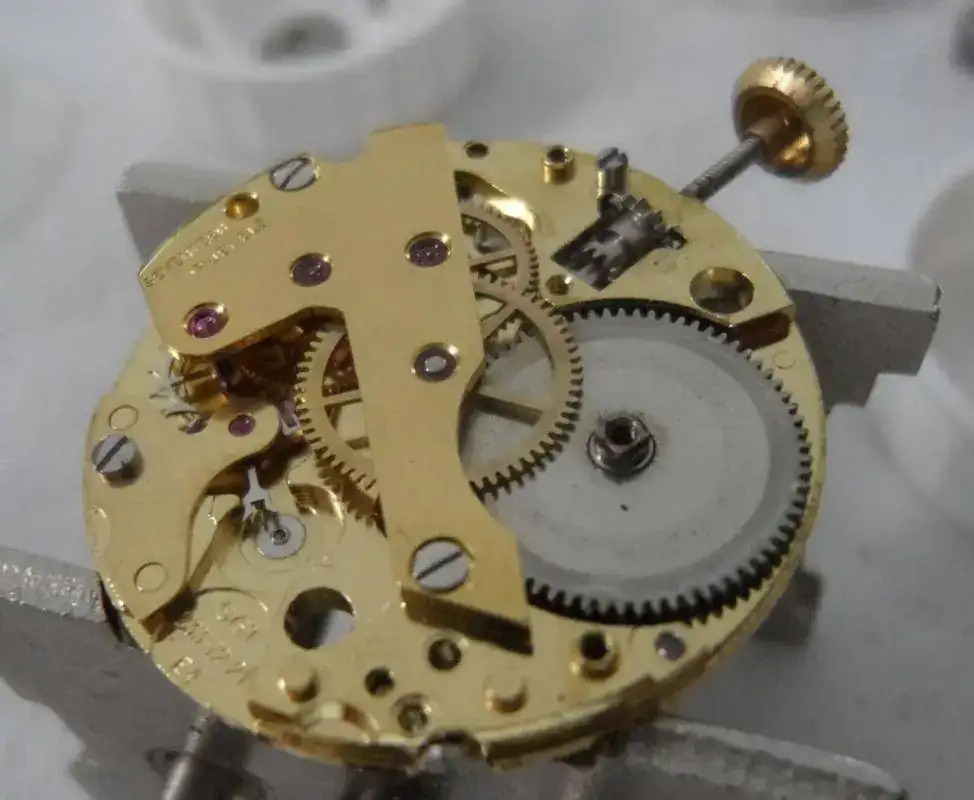

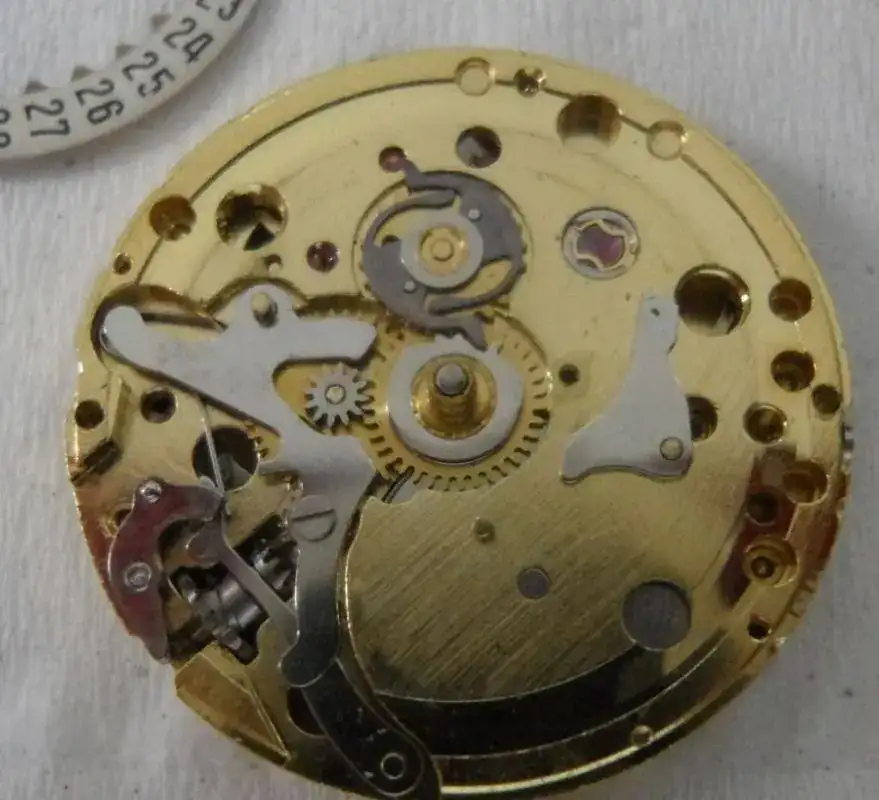

Sistema de calendario con pletina con dos tornillos
El sistema de la palanca de fijación del calendario con su muelle. Sistema más simple que una ameba
Avería detectada... el brazo del muelle del tirete está partido... aunque por algún misterio sin el brazo la tija se queda fuera y cambia bien la hora, aunque tiende ha meterse con mucha facilidad....

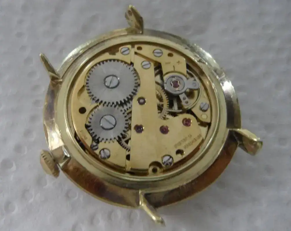

Desmontando parte trasera
Quitado el rochete aparece el muelle y la palanca que hace de trinquete
Limpio con mucho cuidado la esfera, pero las zonas exteriores han perdido pintura... no la toco más....
Comienzo el montaje de nuevo...

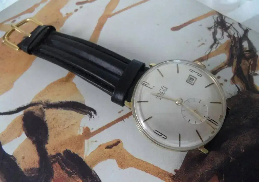

Terminado y operativo
Desgraciadamente no pude sacar las roscas de los tornillos de fijación a la caja, tengo que buscar esa herramienta para sacar esos tornillos..:-((
Pero con la presión que ejerce el bisel del plexi y la tija queda perfectamente cogido....

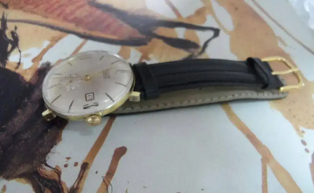

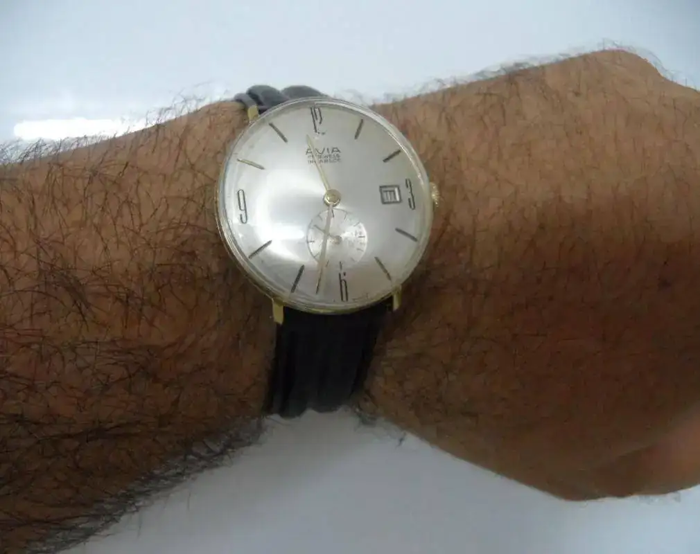

Unas fotos posando con sus pantalones negros
Fin - Serafín.

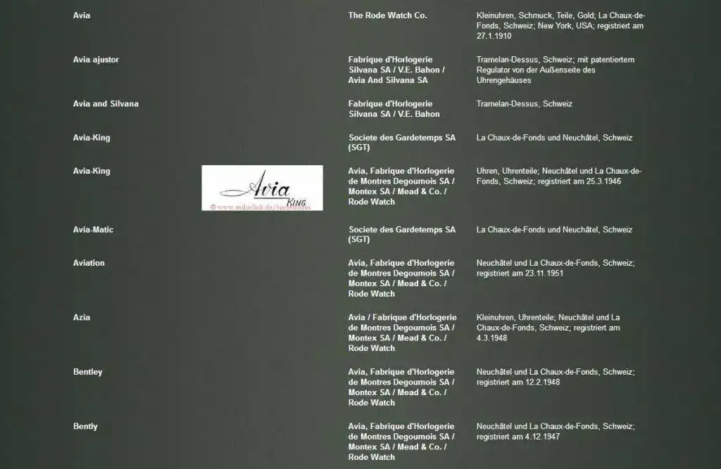

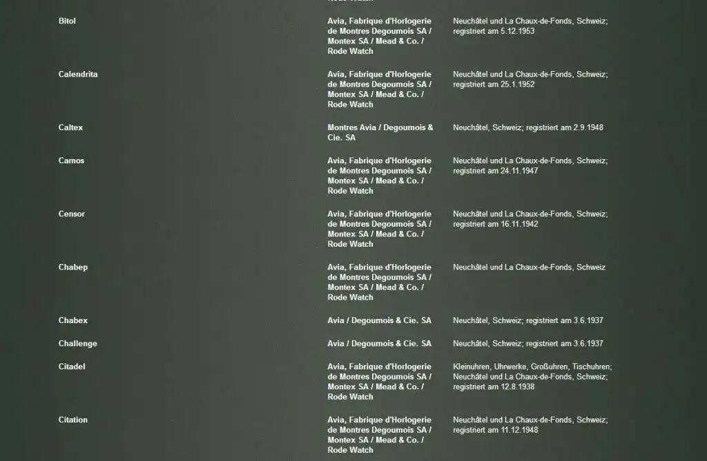

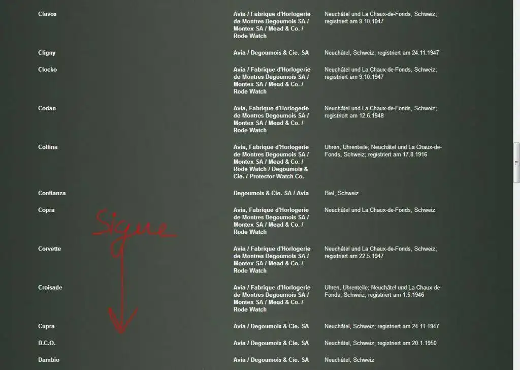

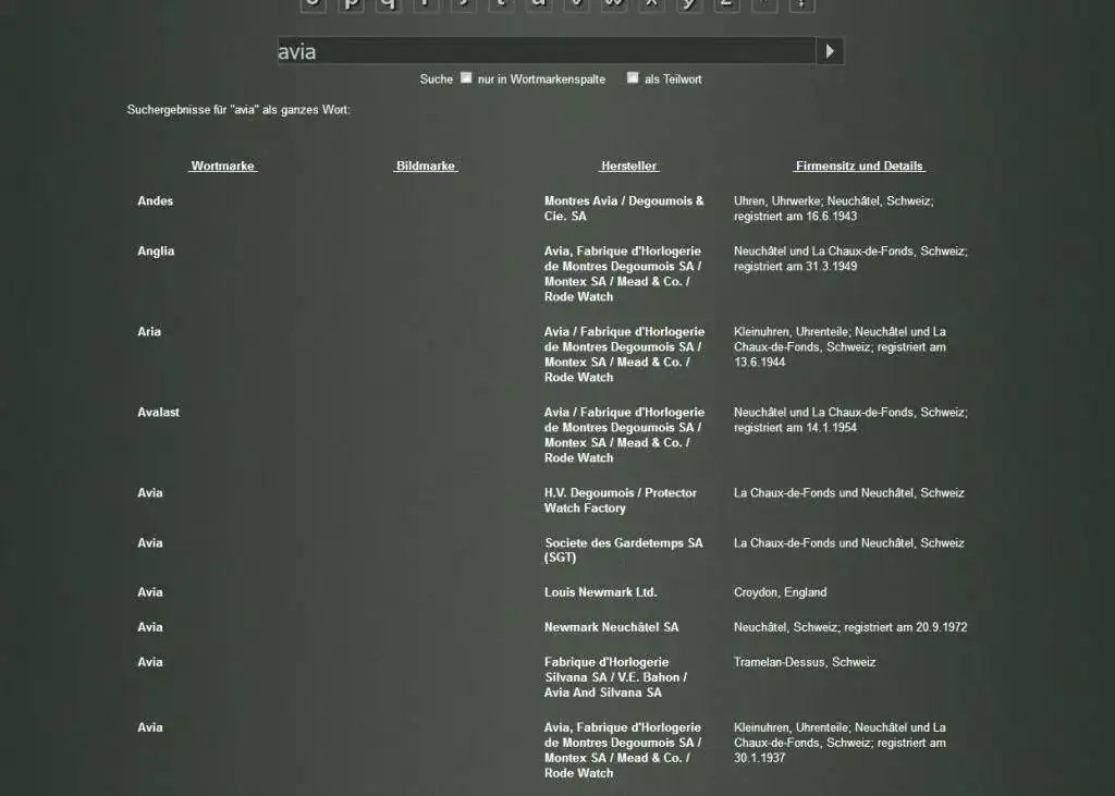

si pones Avia en Mikrolisk te sale un listado enorme de la marca
https://www.mikrolisk.de/show.php?site=280

Buenas noches,
El calibre sería FE 233-72-21,
Los Fe 233-66 tienen el pitón fijo en el puente de volante, a diferencia de éste,
con portapitón móvil.
También el 66 tiene volante liso de dos brazos,a diferencia del 72, con tres brazos.
El denominador final 21, denota una variante del movimiento, con alternancia de 21.600 a/h.
La letra E, en general era para marcar el pase rápido de fecha.
Y además... está grabado en la platina !
:D
Tu movimiento estaba marcado S.G.T., o sea, Societe des Garde-Temps SA,
una empresa suiza, de 1968 que incluía Sandoz, Avia Montres, Silvana, Helvetia, entre otras.
En este caso, compraban los ebauches a FE y los lanzaban con una impronta personalizada.
También es por eso que vemos un ebauche francés con Swiss estampado y SWISS MADE en el dial,
algo que un reloj francés, jamás llevaría. :)
Algo de la historia de SGT:
https://watch-wiki.org/index.php?title=Societe_des_Garde-Temps_SA
La marca de tu AVIA corresponde a la 6ª marca de la primera imagen.

El movimiento es un "SGT 100-2"
Coincide con la designación de calibre en la parte posterior, y probablemente SGT lo haya cambiado de nombre después de haberlo adquirido. la fábrica de FE (Roland Ranfft)

Vicente, por lo que veo, has cambiado de marca de agua y te has moderado el ataque en la limpieza de las esferas, me alegro em ambos casos, que de aguas hay qie cambiar.
Me parece muy interesante esa fornitura disco con dos resortes, del paso rapido del calendario, ese trinquete bajo el rochete que siempre me gusta y ese plexi que llega a los limites de la carrura. Creo recordar de hace algun año, qie Casiná mostró uno similar.

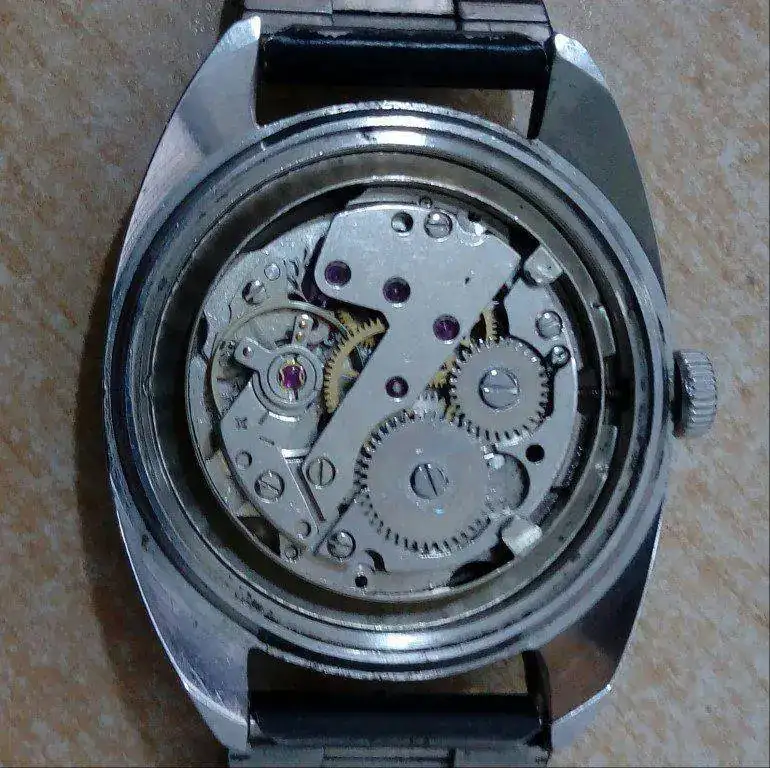

Fuera coñas, me gusta ese reloj Vicente. Igual da sus buenos 38 mm. Y me gusta porque es todo reloj. De frente no hay bisel, no hay caja, todo reloj.

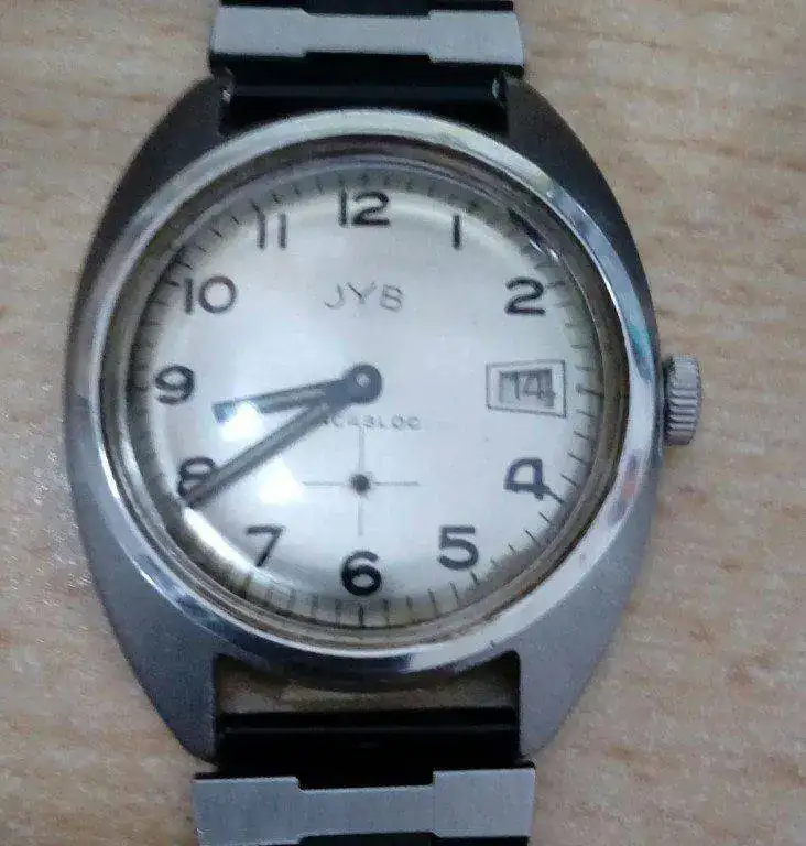

MI Cupillard 233-66 en un JYB
WhatsApp Image 2018-10-21 at 20.40.11 (Medium).webpWhatsApp Image 2018-10-21 at 20.40.11(1) (Medium).webp
