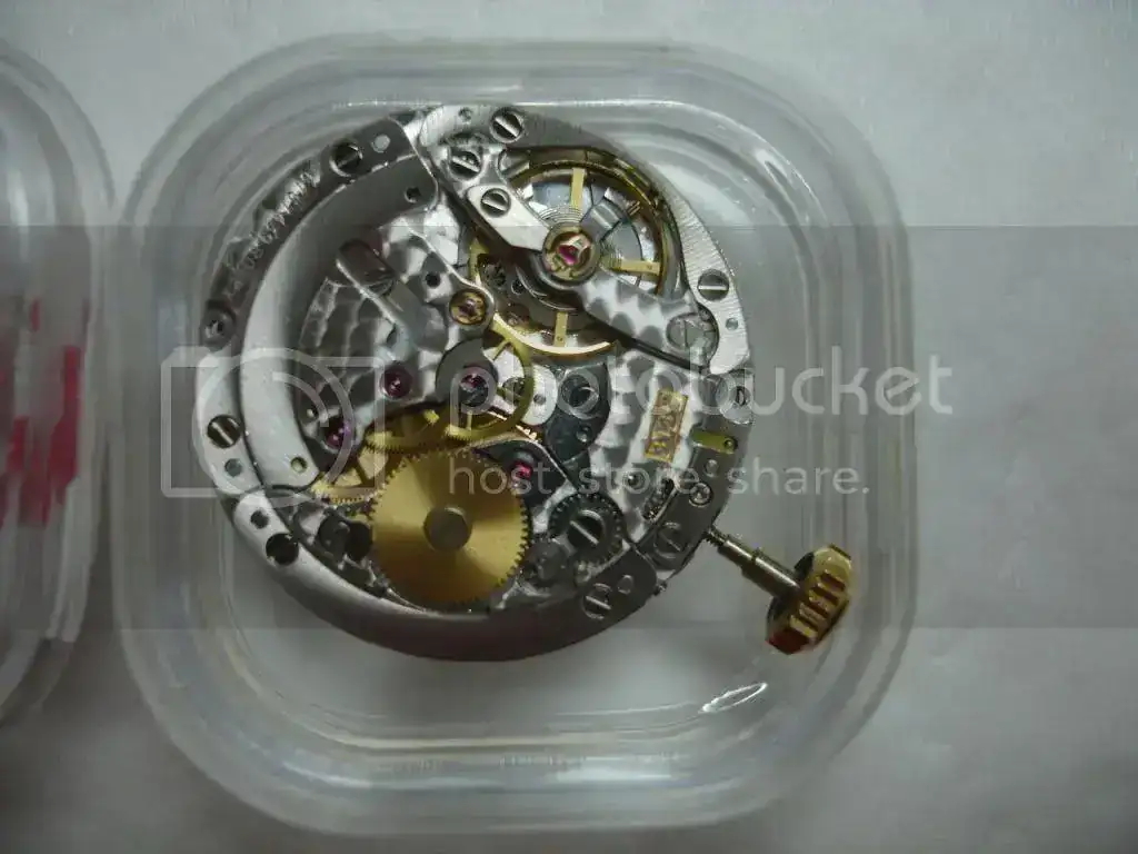

Bueno, empezamos con éste movimiento archiconocido Rlx.3135 que me ha enviado un amigo relojero que tiene el torno estropeado para ver si podía hacer algo con él.
Adolece de un mal que le impide que se pueda poner en hora correctamente con la corona.
Procedo al desmontaje total, que por razones obvias, para no extenderme y aburrir, me salto.

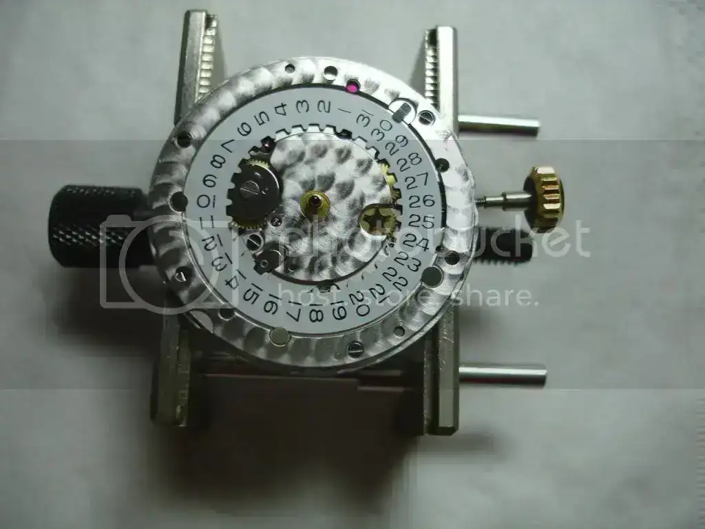

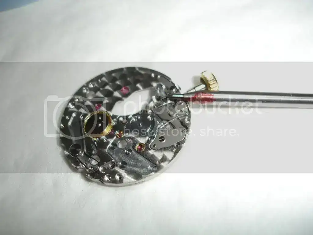

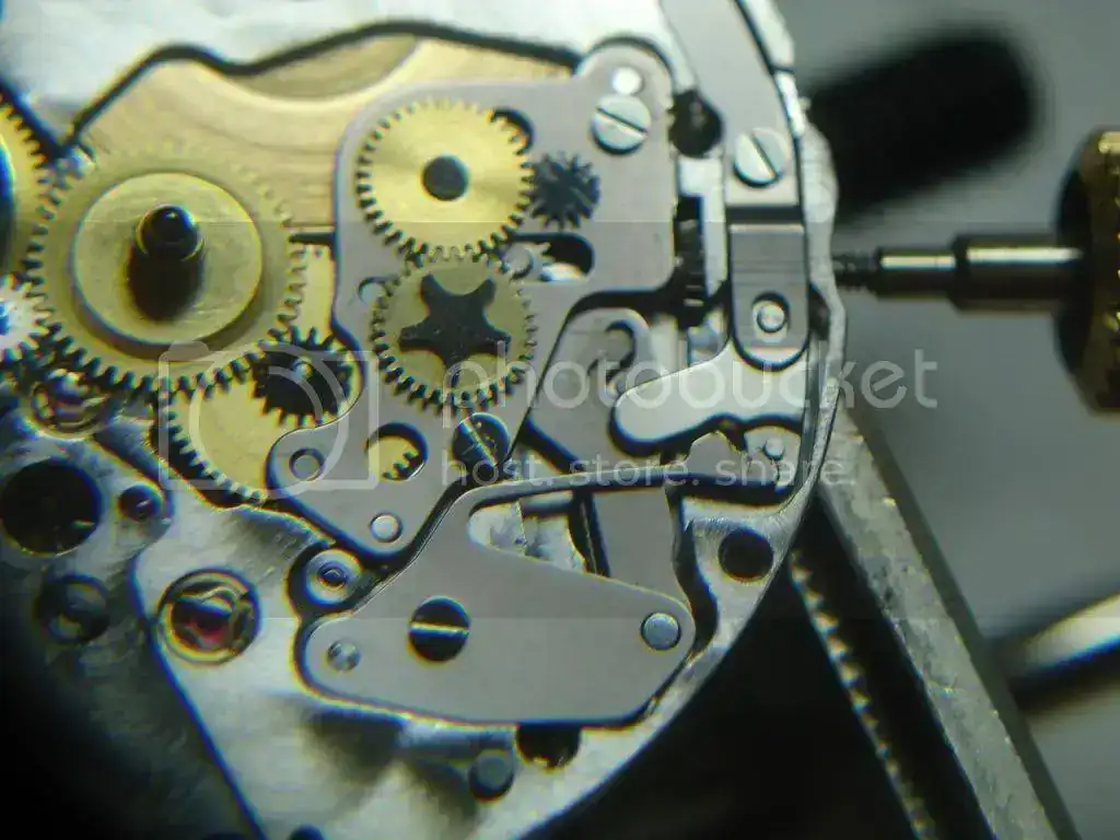

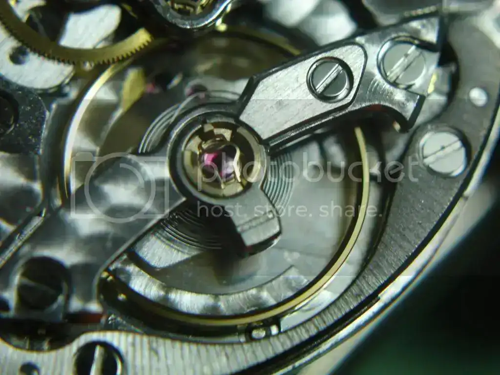

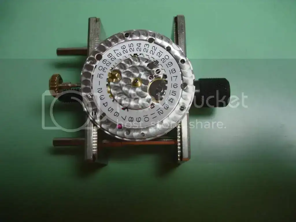

Solo una foto de éste bello movimiento.

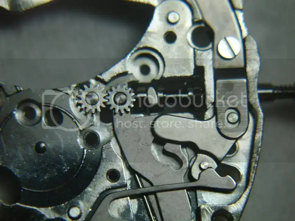

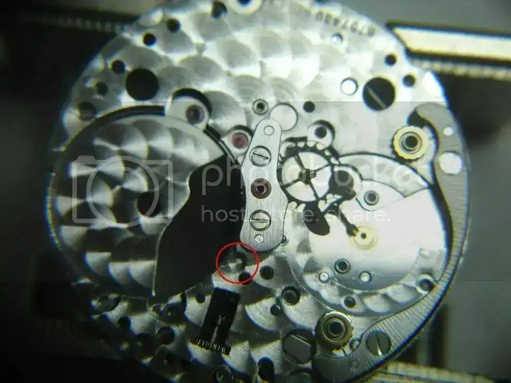

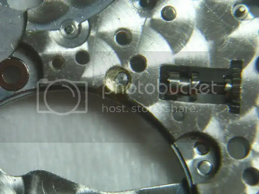

Y llegamos al problema que nos ocupa.

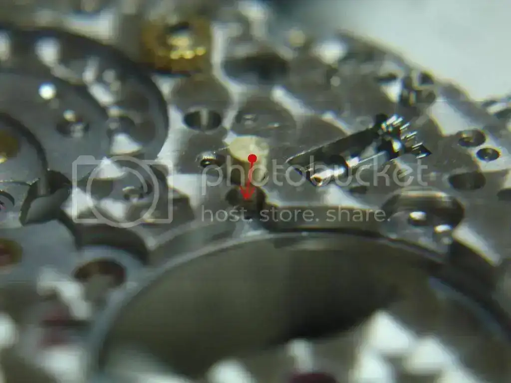

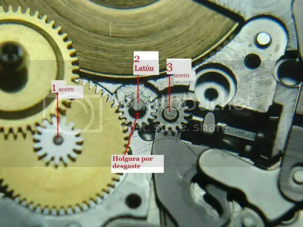

Unos de los pilares de una rueda intermedia del arrastre/puesta en hora, está totalmente desgastado y tiene tanta holgura que impide que engrane correctamente con la rueda de minutería en la posición "puesta en hora", y al mover la corona se queda trabado. En otros calibres existe solo una rueda intermedia, pero Rolex monta dos en muchos de los que he visto (incluso muy antiguos), supongo porque es mas natural que para poner en hora el reloj, demos vueltas a la corona en sentido horario.

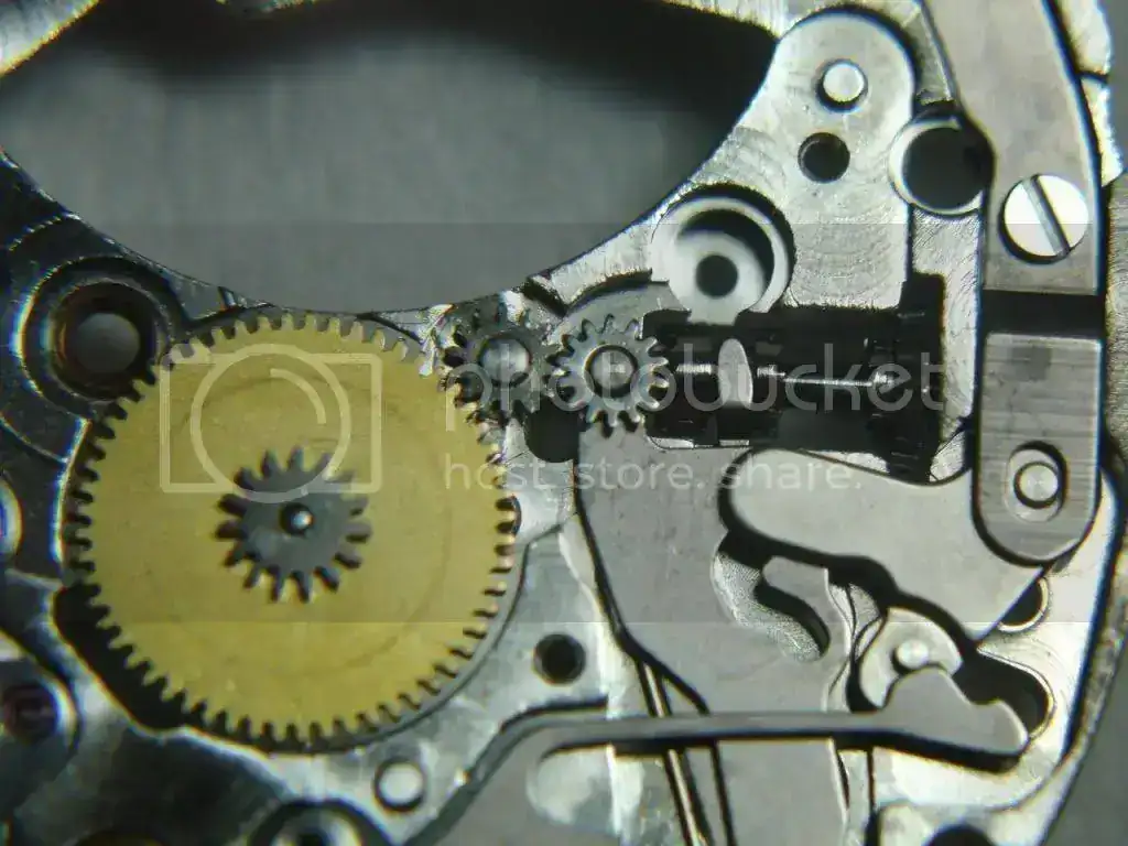

Como se puede ver en la foto, tanto la rueda de minutería (1) como otra de las ruedas de arrastre intermedia (3), que va en el muelle de tirete, tienen los pilares o ejes en acero, pero incomprensiblemente ésta segunda rueda intermedia, lo tiene de latón que sale mecanizado directamente de la platina.
Además el segundo problema está directamente ahí, en que no va clavado (como es lo habitual) sino que sale mecanizado directamente de la propia platina.
Debido a ésto, no hay posibilidad de reemplazarlo, y cuando se gasta, habría que cambiar toda la platina, algo que supongo no será barato en Rolex.

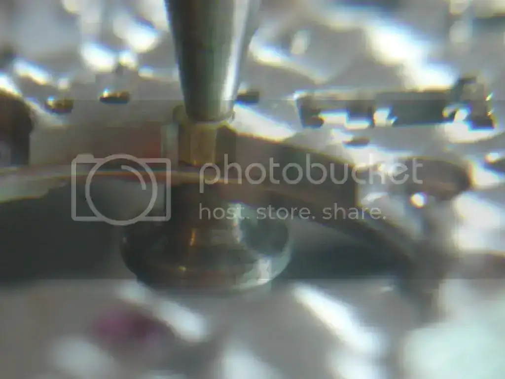

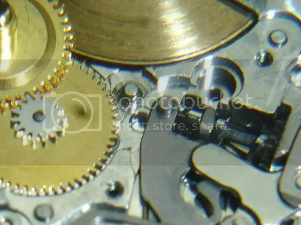

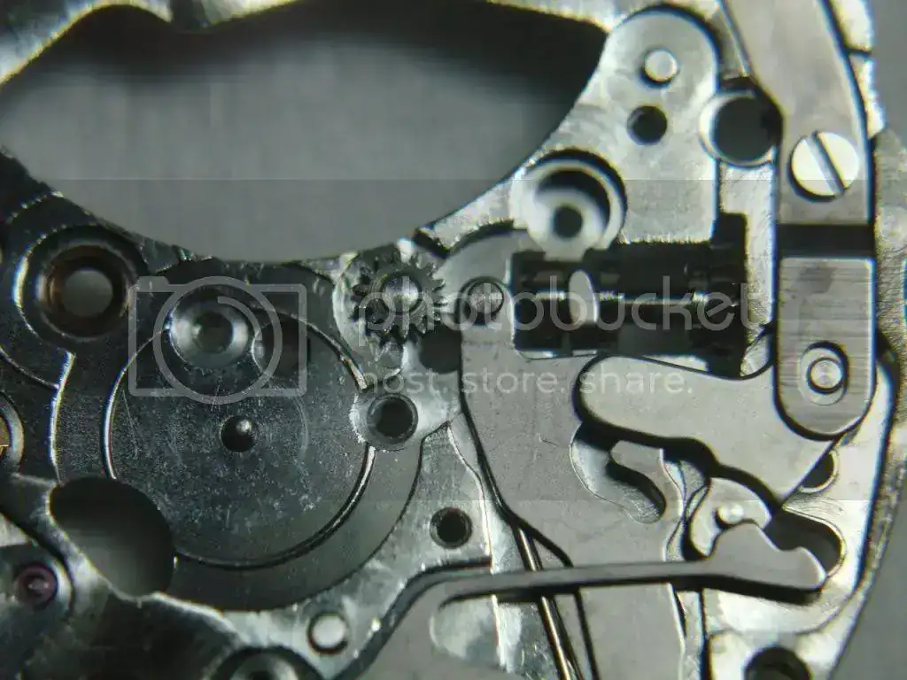

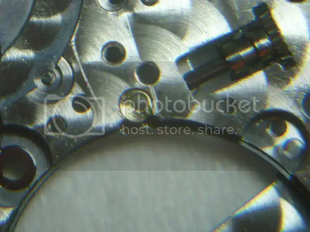

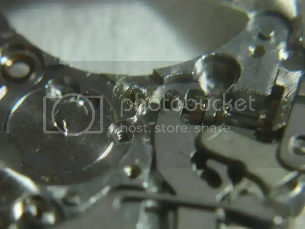

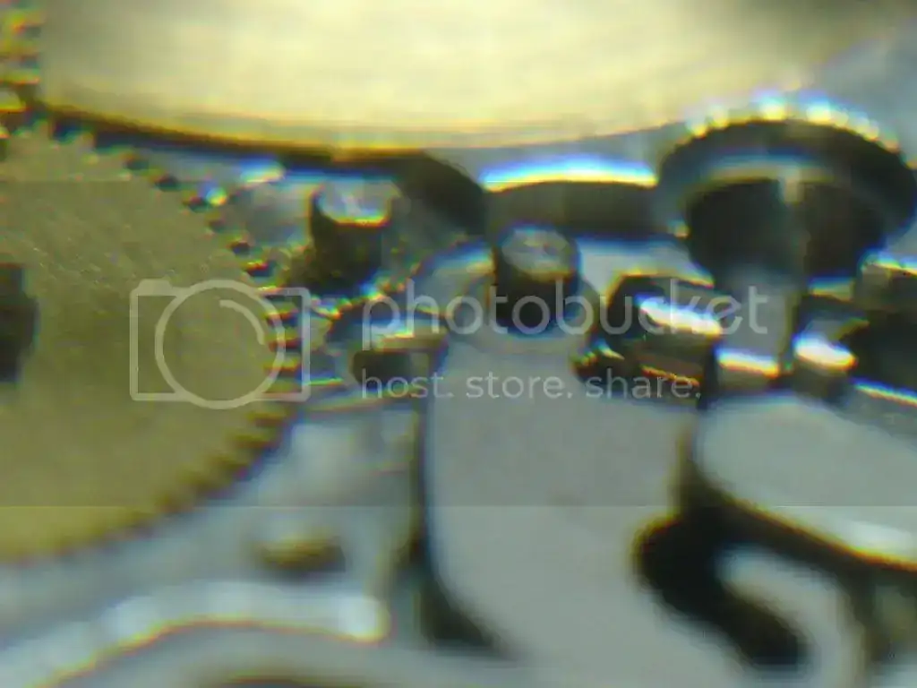

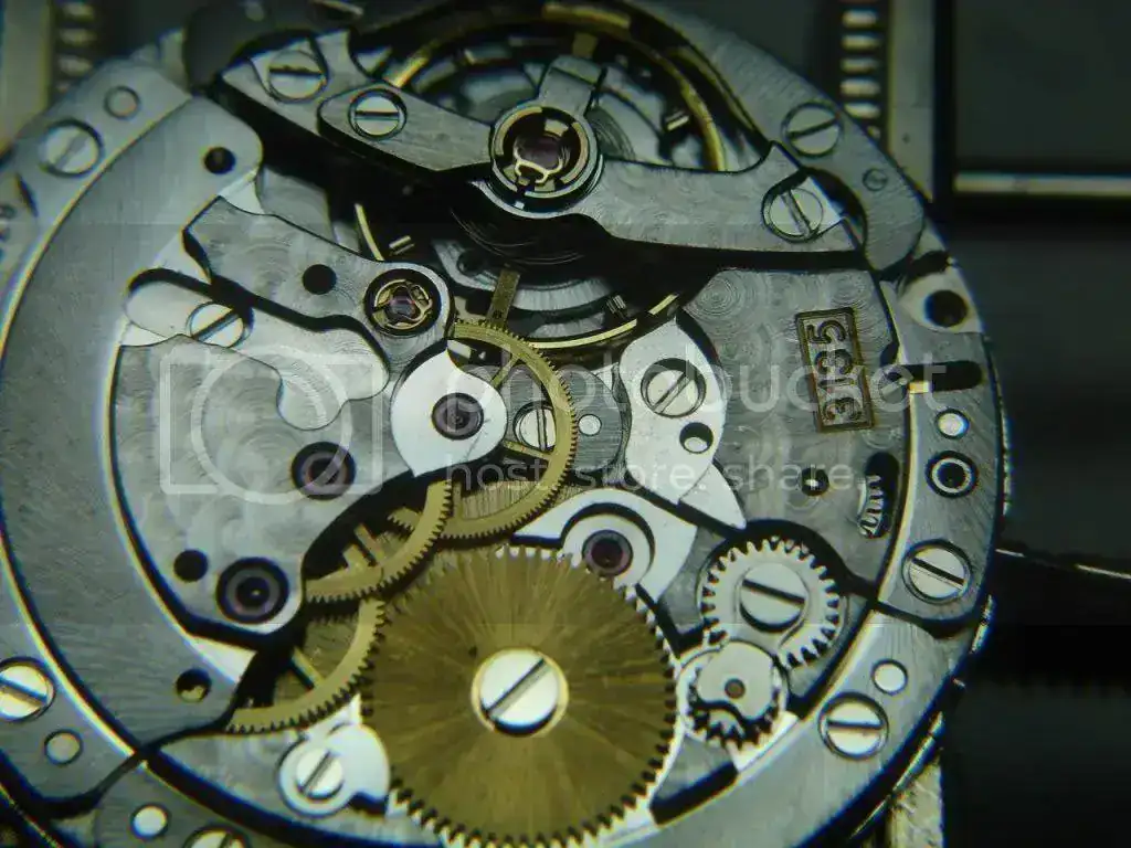

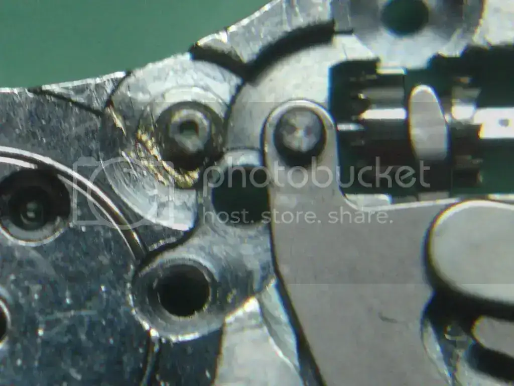

Estas fotos muestran el desgaste.
Otra particularidad es que al darle la vuelta a la platina, tiene un rebaje cilíndrico que parece que casi coincide con el pilar desgastado, por el otro lado, aunque no está del todo centrado.
Despues de darle muchas vueltas, no he encontrado funcionalidad alguna a éste mecanizado para el funcionamiento del reloj , por lo que supongo que servirá para sujetarlo en algún útil del CNC durante su proceso de fabricación, así que lo voy a utilizar en mi beneficio como veremos mas adelante.

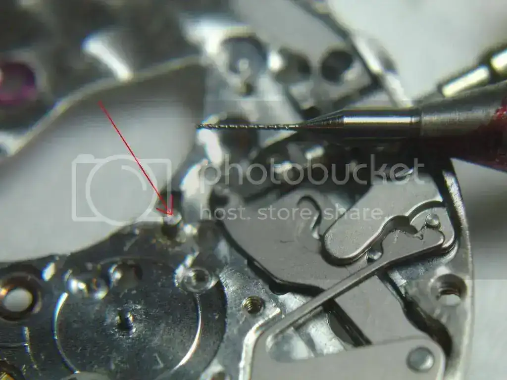

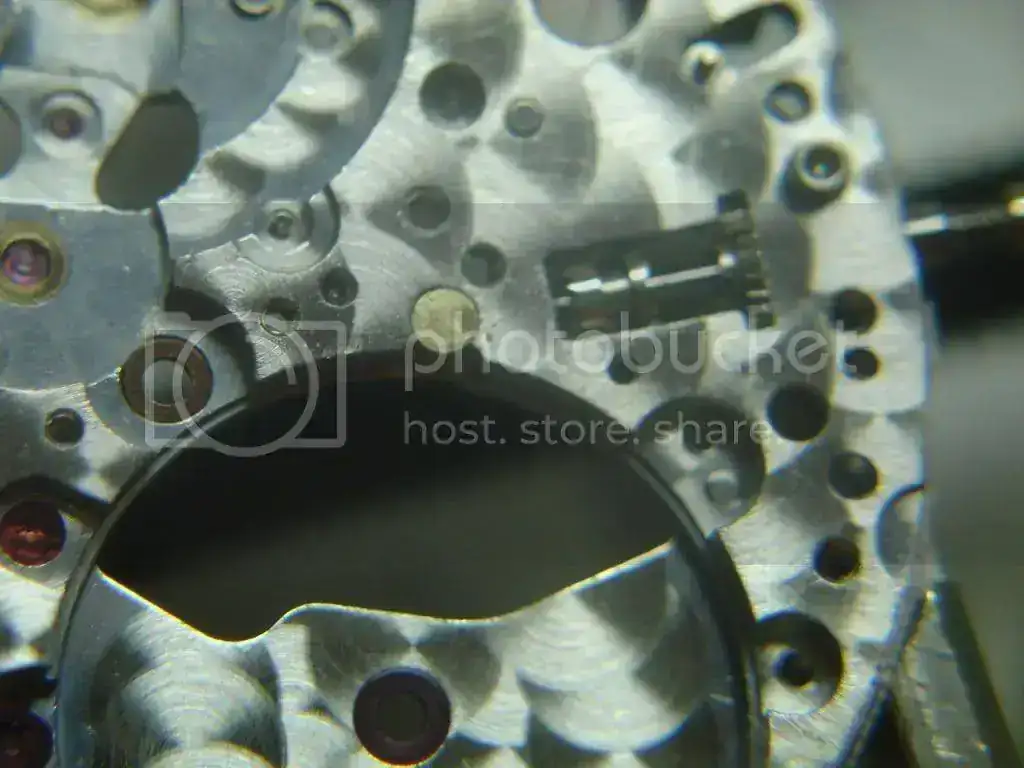

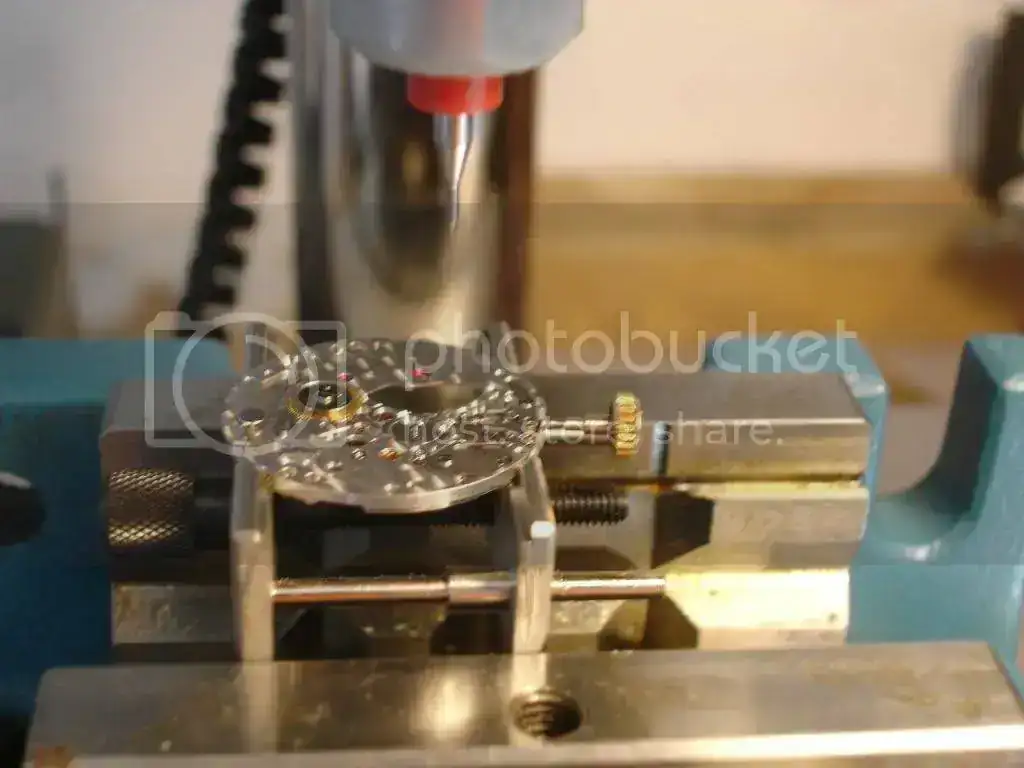

Lo primero que hago es buscar el centro del pilar desgastado, marcar y agujerear con 0.16 mm, para ver exactamente donde cae al otro lado de la platina.
Aclaro tambien, que las marcas alrededor las ha ido erosionando la propia intermedia rueda debido a la holgura. No han sido ningún despropósito de la reparación, aunque tampoco perjudicarán despues a su movimiento. La foto es a muchos aumentos.

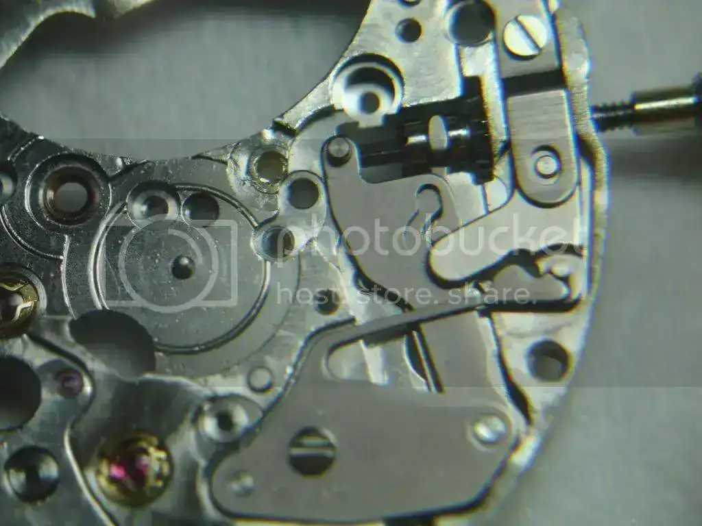

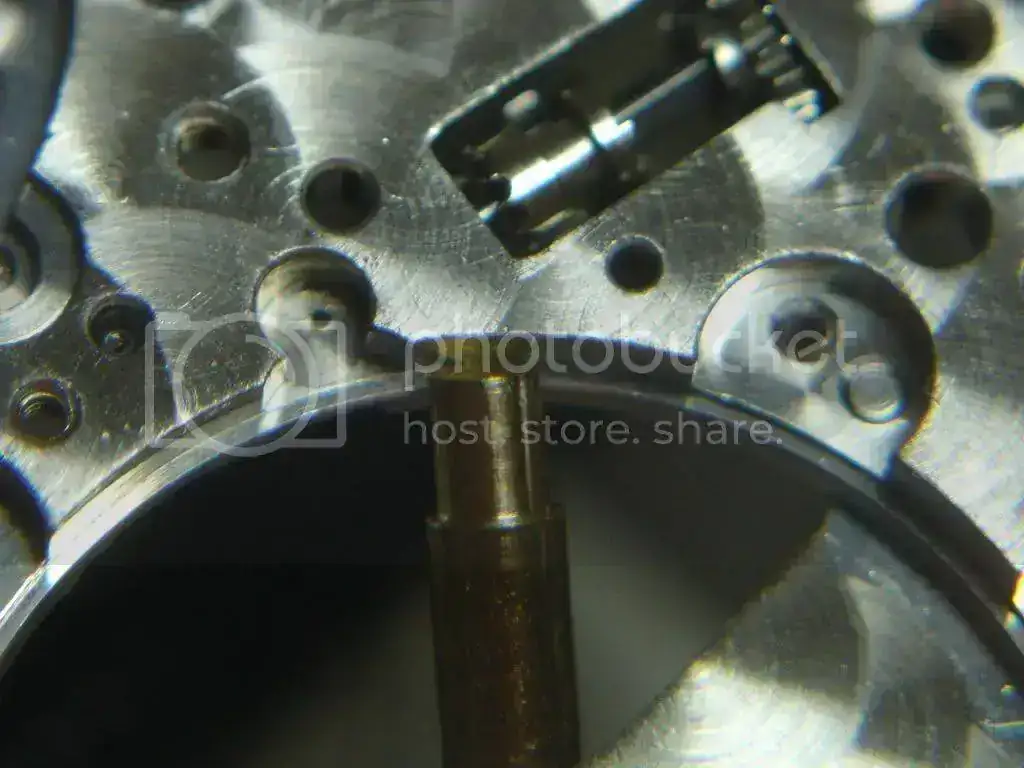

Aquí vemos el agujero por el lado contrario, donde está el cilindro mecanizado (que no se para que sirve).
Como veis, el agujero que he hecho buscando el centro, no está centrado con respecto al cilindro. Algo que ya suponía y por eso lo he practicado desde el lado contrario.
El trozo de latón torneado que aparece al lado, es lo que mas tarde introduciré en el rebaje cilíndrico para rellenarlo y así pueda asirse y dar consistencia al nuevo pilar/eje.
Concretamente como indica la siguiente foto.

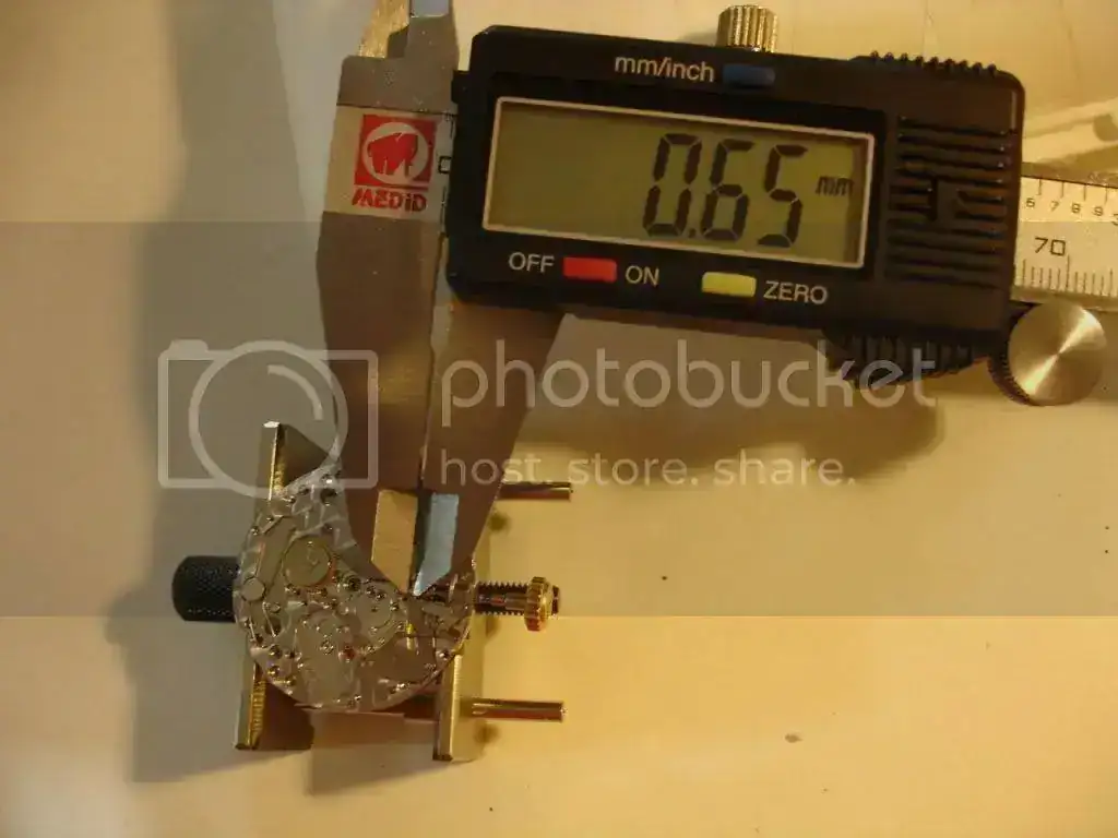

Ahora compruebo la medida que ha de tener el nuevo pilar, a partir del antiguo gastado.

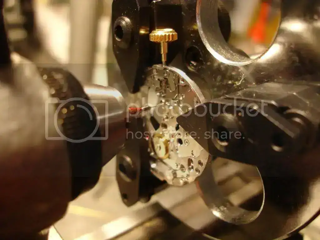

Despues en la fresadora y utilizando el agujero de 0.16 como guía vuelvo a buscar el centro, y substituyo la broca por una de la medida que ha de tener el pilar, entonces hago el un taladro en la pieza de latón cilíndrica y a su vez termino de comerme el antiguo pilar.
De esta forma, queda una guía de unos 2 mm, sobre la pieza de latón centrada en el mismo punto desde donde salía el antiguo pilar gastado.

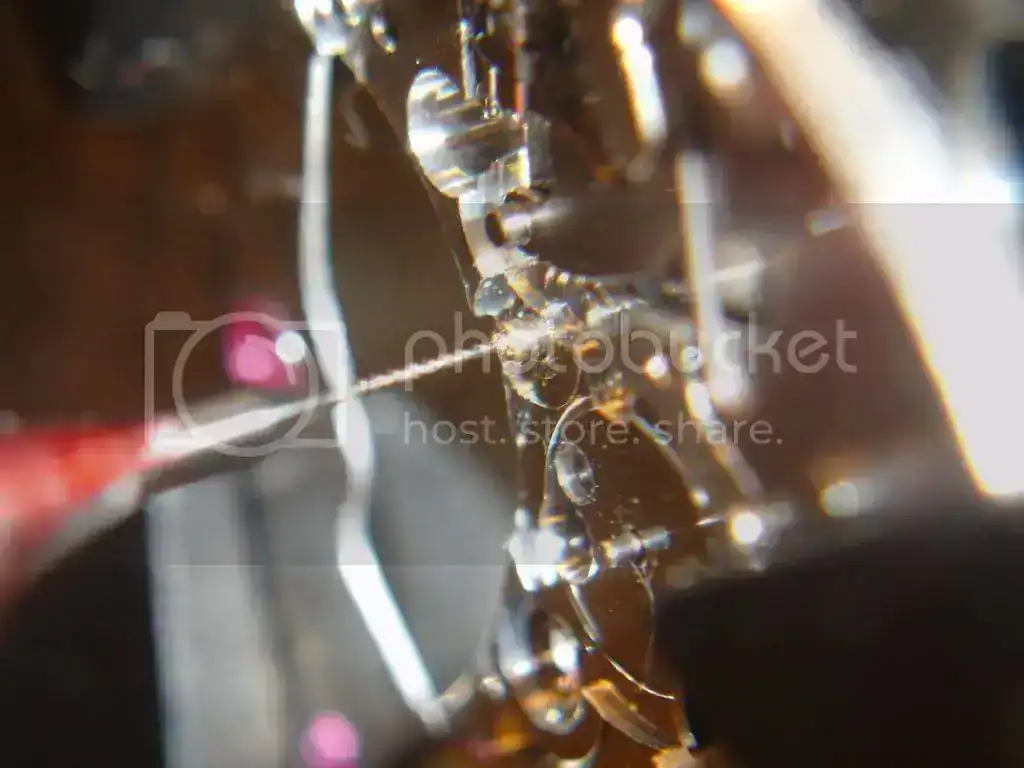

Para ello tiro en este caso de los tan socorridos en relojeria, alfileres de costura para hacer la pieza nueva, pues buscando, existen con buenísimas calidades en la aleación.
Me salto todo lo que son mediciones y torneado (que son bastantes) y voy directamente al nuevo pilar o eje clavado, a través de la pieza de latón que despues de torneada y agujereada anteriormente queda rellenando el cilindro inverso. Esto le da una sobrada consistencia para lo que se necesita.

Y aquí, con su rueda de arrastre intermedia ya en el sitio.
Y con su hermana.
Ahora se ve mas ajustada incluso que la que no tenía desgaste, pero gira libre y suavemente.
Otra con la de minutería, engranando las tres perfectas.

Vuelvo a saludarlo y contarle que le mostre este hilo a un amigo mio, tecnico de Rolex de Argentina, y me pidio primero que lo felicitara en su nombre por el trabajo realizado y tambien le trate de explicar como hacen esta reparacion en Rolex.
Primero que, evidentemente, la Rolex sabe de este defecto, pero no pueden pasar un perno de acero porque atras hay, como Ud bien dijo una muesca que toma la maquina que fabrica la platina.
Ellos tiene una herramienta especial como una especie de torno, que mi amigo me dibujo y que muestro a continuacion, que lo que hace es tornear el pilar gastado, de esta forma lo rectifica y luego es encamizado exteriormente con un tubo de Glucidur, que es una aleacion muy dura.
Ademas tienen preparado varias pinzas especialmente diseñadas para tomar cada calibre en especial.
