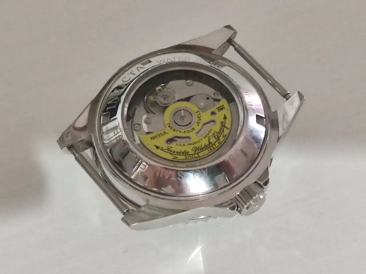

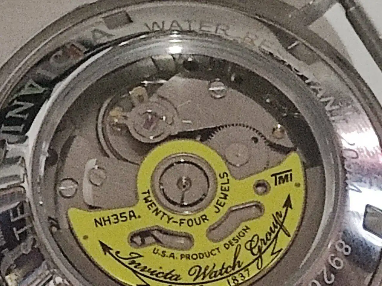

Gracias de nuevo por la ayuda. Os dejo unas fotos del reloj en cuestión:
No se, igual el rubí del Anti-Shock ha vuelto a su posición después de un leve movimiento (se supone que están diseñados para eso y proteger los pivotes de la rueda de balance ante un eventual golpe)
Reacciones: Phorcas
