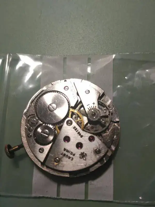

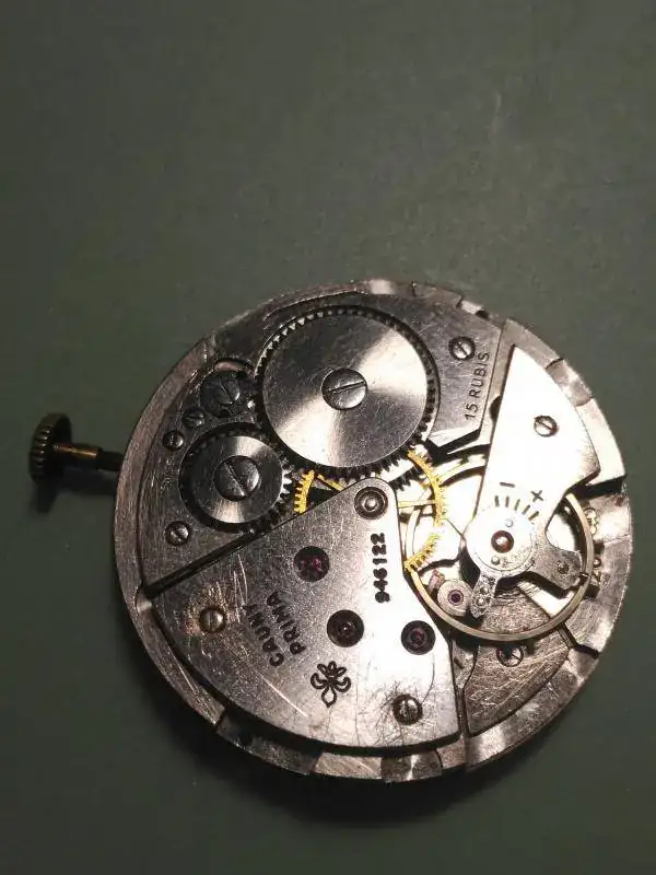

No vi nada raro al desmontarlo y limpiarlo. Voy a dar mas pistas, he girado a la derecha la palanquita del volante y ahora no parece pararse el jodio....
También me he fijado que la espiral y parece estar en algunos lados juntas....

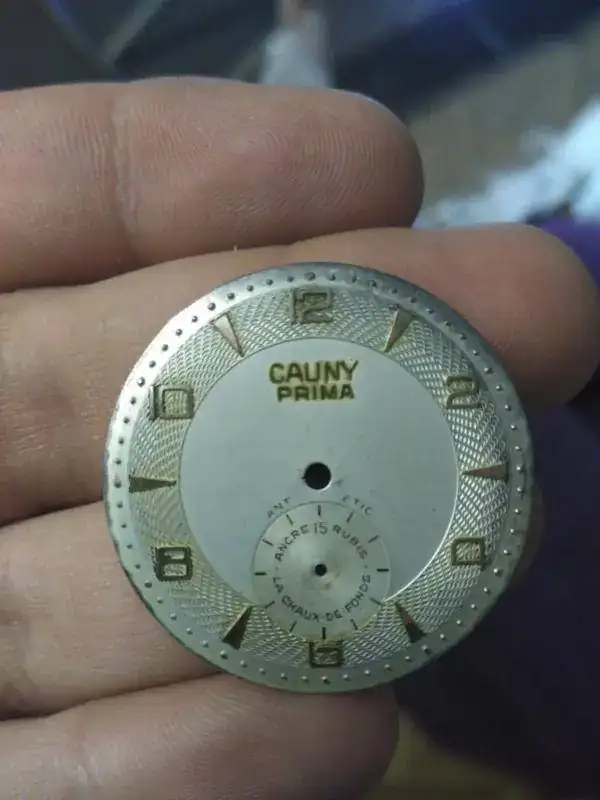

OS pongo el dial para que veais lo chulo que es jejejeje
La foto de la maquina es funcionando al haberle girando a la derecha la palanquita
La espiral no está concentrica y eso afecta a la marcha del reloj. Puede corregirse aparentemente modificando esa palanquita que mencionas pero lo más seguro es que no funcione bien.
Es posible que las espiras estén pegadas por suciedad, cosa bastante posible por el método de limpieza que has usado, o que se haya deformado al tocarla con el pincel.

Ampliando la imagen parece que la espiral tiene vueltas pegadas. Bien por magnetismo bien por suciedad o grasa. Dices que estaba todo muy grasiento. Compra en un estanco gasolina de mecheros(bencina) y mete el conjunto del volante con su puente durante unas horas. A ver que tal.
Acabo de bañar el.volante en gasolina, le he dado bien con el pincel en la espiral y luego otro de isopropilo para limpiarle restos de residuos...después lo he colocado en su sitio y se ha puesto a funcionar como un campeón!!
