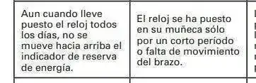

Complemento con lo que dice el manual (también es Seiko)
