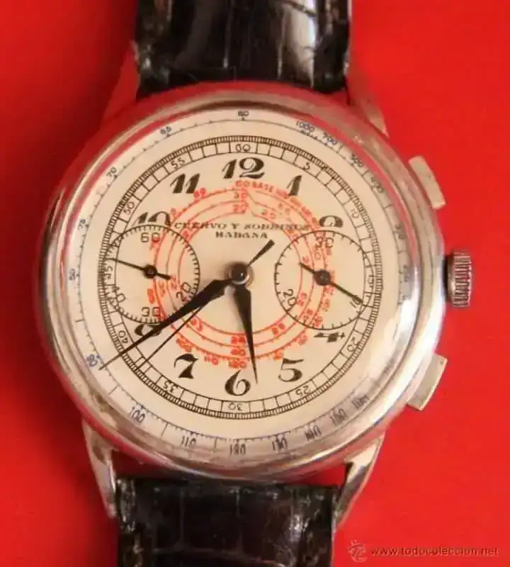

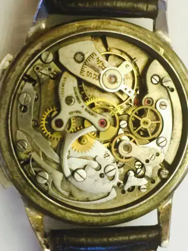

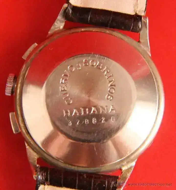

Estimados foristas, soy nuevo en este foro y acabo de comprar un cuervo y sobrinos crono vintage. Me asalta la duda de saber si el reloj es auténtico o es una réplica de las hechas en Argentina.Lo que más me escama es la inscripción de la tapa de la caja. Os mando unas fotos para ver que opináis.Muchas gracias y saludos a todos.
En la maquina pone cuervo y sobrinos habana y 17 jewels. FullSizeRender.webpImageUploadedByTapatalk1413409929.478194.webpImageUploadedByTapatalk1413409915.116253.webp
Buen día y bienvenido Ipf; es muy difícil saber quien lo ha falsificado. El o los que lo hicieron se olvidaron de colocar un resorte sano en la palanca de vuelta a cero y colocarles los 2 tornillos de caja originales. Además me parece un calibre Landeron híbrido - mezcla del calibre Landeron 47/48??. Ahora esperemos que los otros amigos le den otras opiniones.
