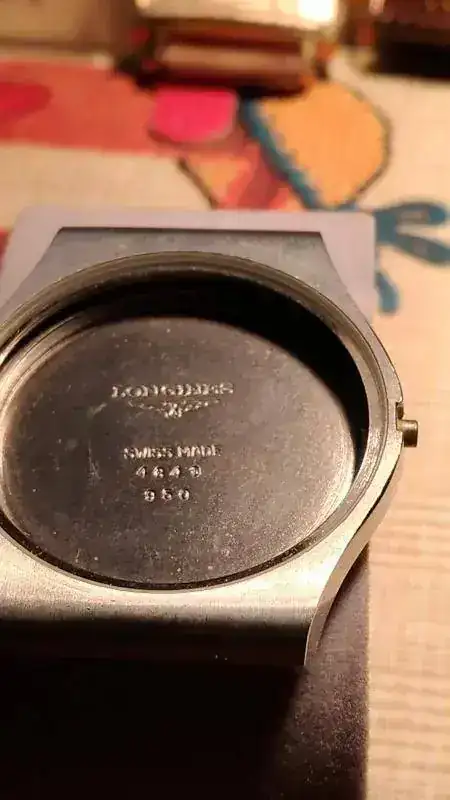

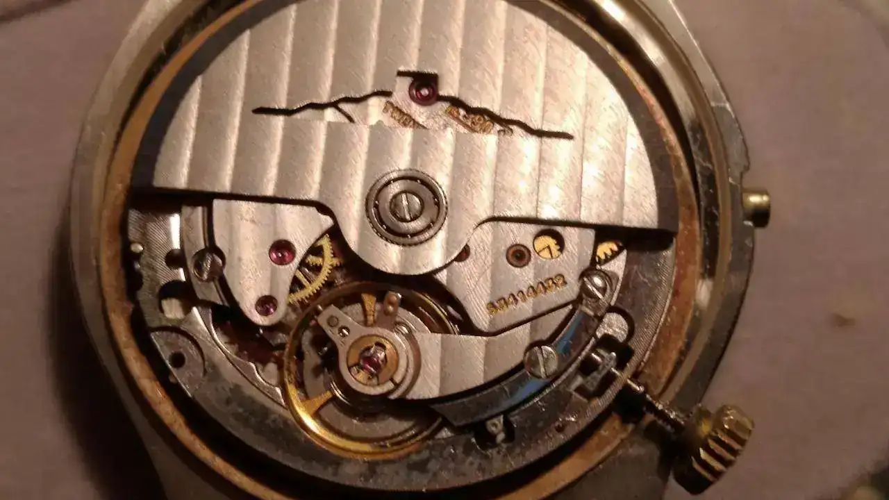

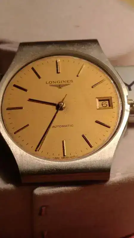

Sabe alguien cómo sacarla? Pregunto antes de piciarla.
Y segundo, creéis que podré meter este calibre en esta caja?
Saludos. P_20200404_192248_vHDR_On.webpP_20200404_192319_vHDR_On.webpP_20200404_191319_vHDR_On.webp

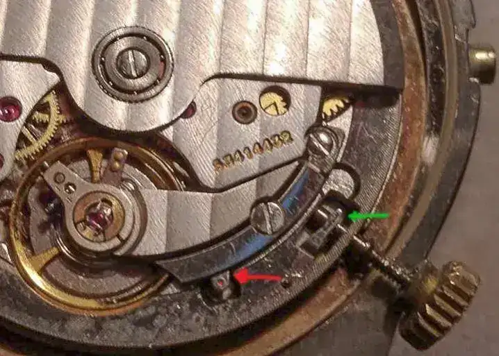

No conozco el calibre pero seguramente presionando el punto que señala la flecha roja se levante la punta que señala la verde y salga la tija.
¡¡Suerte!!

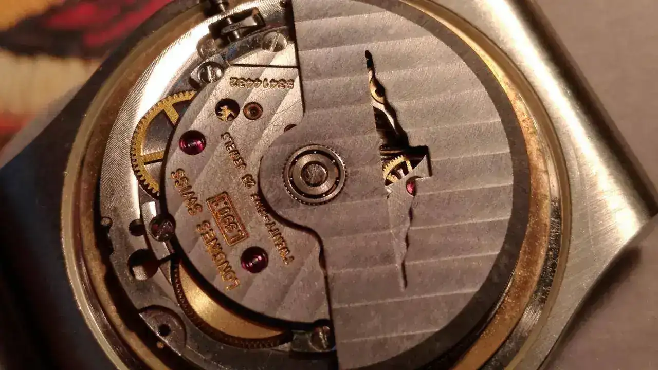

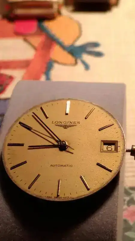

Ahora me falta localizar un plexi para la caja, a ver si soy capaz de acoplarla

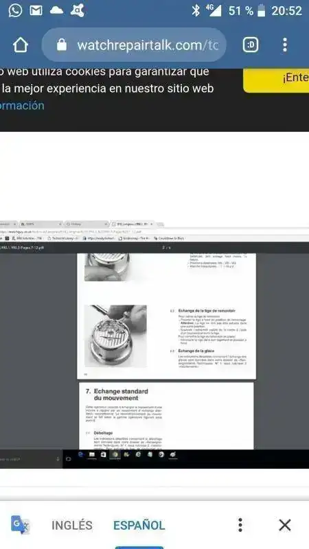

En la guía técnica está el procedimiento.
Varias veces me vino este tipo de calibres a service con esa pieza rota,
por manipulación inadecuada al retirar la tige.
Creo que esos relojes llevan cristal mineral plano, de 1mm de espesor.
Álvaro
Gracias Álvaro, seguramente el cristal sería plano, pero esta caja es adaptada y hay que adaptar el cristal también.
Lo siento , no visto hilo, hace tempo tenia mismo problem y encontre un video .
Suerte con adaptación
