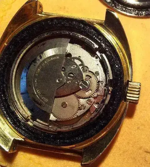

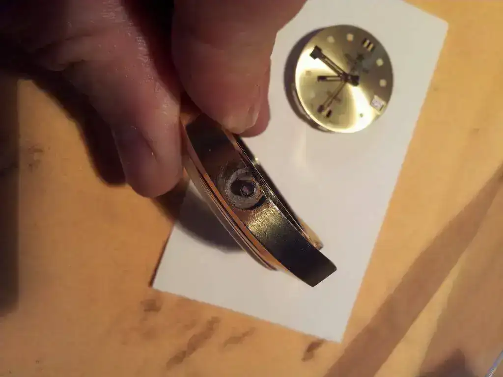

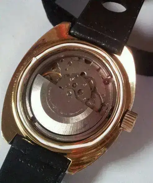

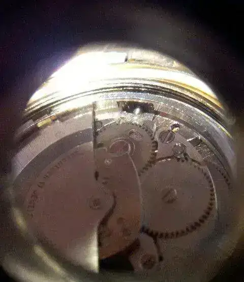

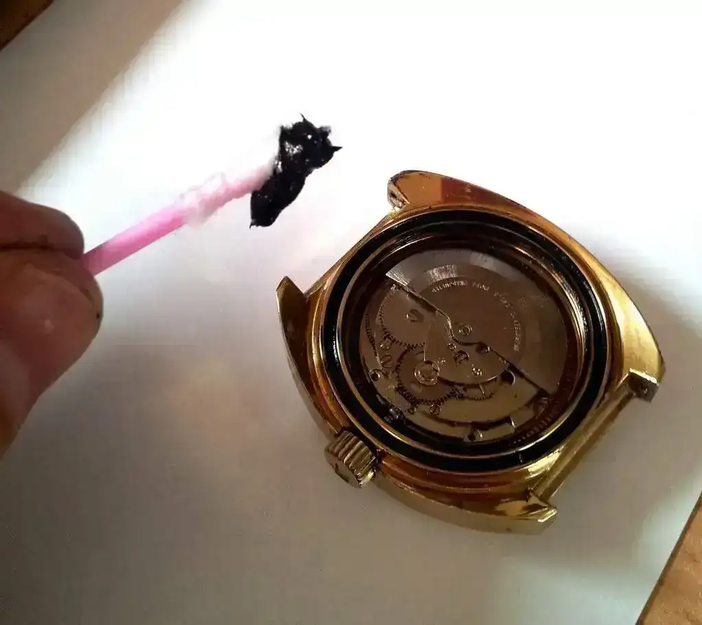

bueno, pues por una larga historia tengo en mis manos un Aquastar Seatime, calibre creo que el AS 1713 o 1703 no estoy seguro:
Este muellecito es el que contribuye a mover el bisel interno:

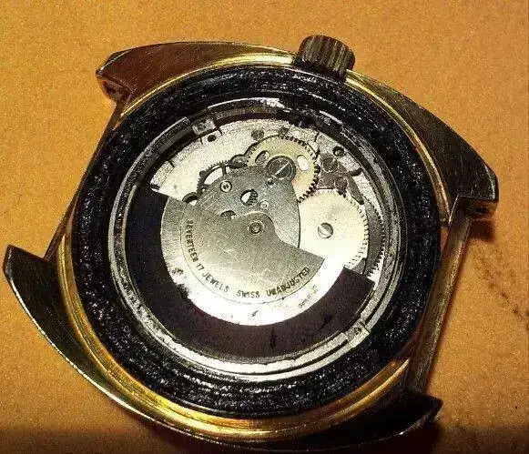

la tórica se ha licuado, una auténtica marranada. lo he limpiado lo que he podido pero es que no puedo sacar la máquina porque no sale la tija.
He presionado el botoncito que hay, en las posiciones de reposo, primera sacada (para cambio fecha) y segunda (cambio hora) y no sale.
He tirado relativamente fuerte y he apretado el botoncito tambien fuerte y nada.
ALguien sabe cómo se saca esta tijita tan simpática?
gracias amigos....

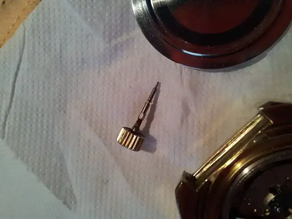

Hola..... En teoria lo que has hecho es lo correcto....ya que hay que presionar para que la tija salga ...pero al estar derretida la junta ,vaya a saber si no esta alterada la zona del remontuar....de ahi que pueda estar trabado.....a lo mejor cuando presionas el botón deberas aumentar la fuerza sobre la tija y corona para intentar que salga...otra es intentar desenroscar la corona de la tija ...sacando la maquina (si la corona se desenrosca) ...inclinandola .....y de ultima si no se puede desenroscar la corona hay que desmontar el reloj paso a paso sin sacar la maquina y llegar a la zona del remontuar y una ves ahi ver cual es el problema...suerte..... Un saludo
Gracias, lo de desenroscar tija y corona podría ser.
He mirado bien y debajo del volante es un AS 2063, seguro.
saludos!
solucionado...
el tubo estaba lleno de mier.da y había óxido en la tija. Afortunadamente el movimiento está impoluto...
ahora a desmontar el cristal para reparar bisel...
Bueno.....
Pues solucionado....
AL final era cuestión de que el tubo estaba sucio con la pasta esa negra asquerosa de la junta...

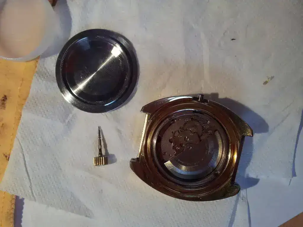

Pues nada, desmontamos el tema:

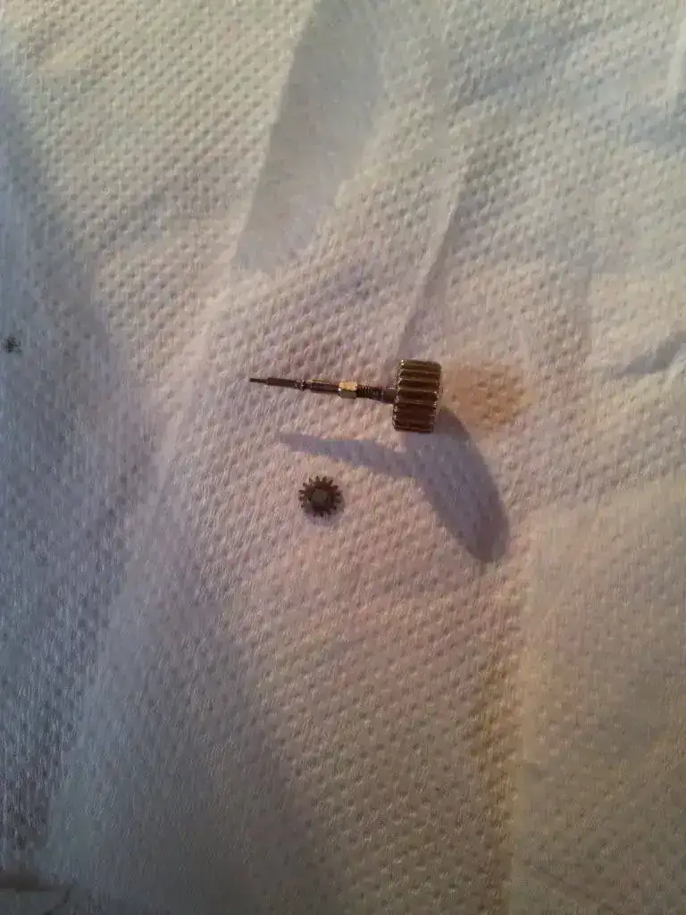

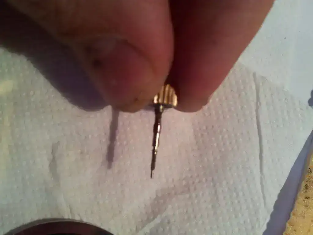

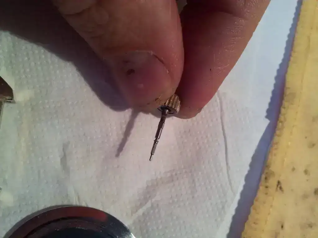

La tija y la rueda de sección interior cuadrada que engrana el bisel interno:
La tija con algo de suciedad y óxido
El tubo con su caquita:
Mirad que rico...

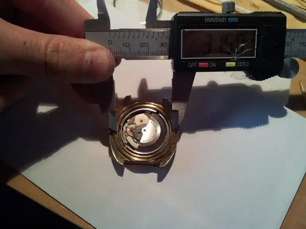

La junta mide 31.5 de diámetro (31 supongo que iría bien) y el hueco (el carril sobre el que va la junta) es como de 1.4mm:

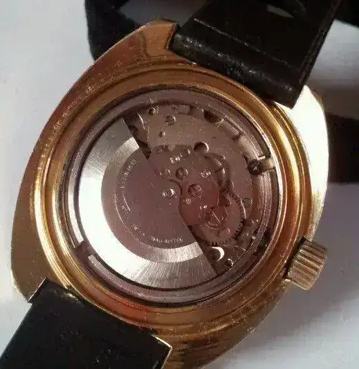

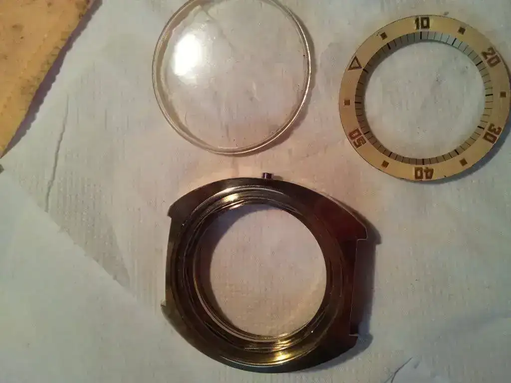

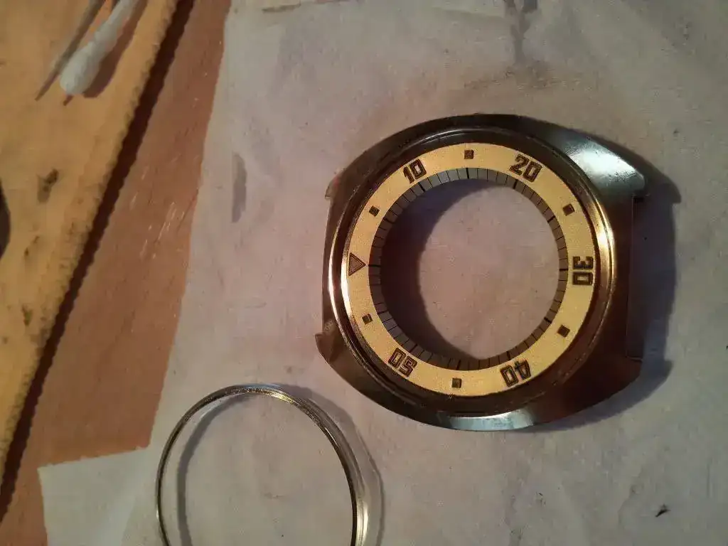

Desmontamos cristal para colocar bien el bisel. En la parte superior de la caja va un anillo de esos dodecagonales cmo los biseles externos, el interno ajusta sobre él a presión:
Como no tengo juntas, pues nada habrá que poner algo. Un poco de tefón de momento sirve como solución casera para que no entre humedad ni polvo ni nada:

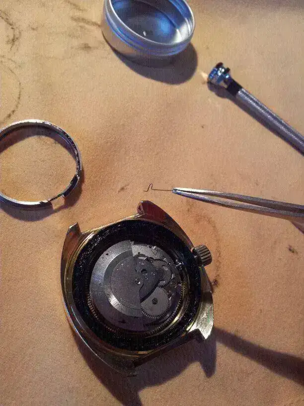

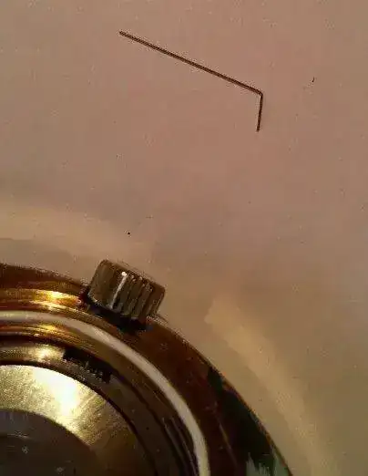

Problema... el pequeño mueve es tan juguetón tan juguetón.... que al montarlo (no es naaaada fácil de ver cuál es su posición, por cierto) saltó, rebotó en mi frente y ahora está en algún lugar de la habitación. Estoy esperando que me mande un SMS para ir a buscarlo o algo, porque ya mes estoy preocupando de que no aparezca... pero bueno....él se lo pierde...
En su defecto, con una aguja de acupuntura he construido un muelle:
Y lo he instalado:
Lo de la aguja de acupuntura, es un material extraordinario para esto, fino como los muelles de relojero, no se dobla (salvo con gran presión para moldear el ángulo por ejemplo). Y de momento funciona bien.

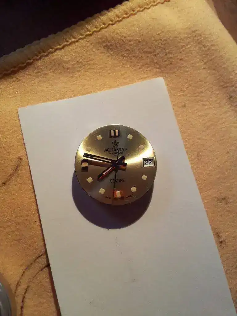

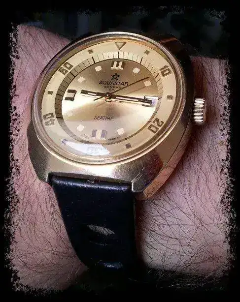

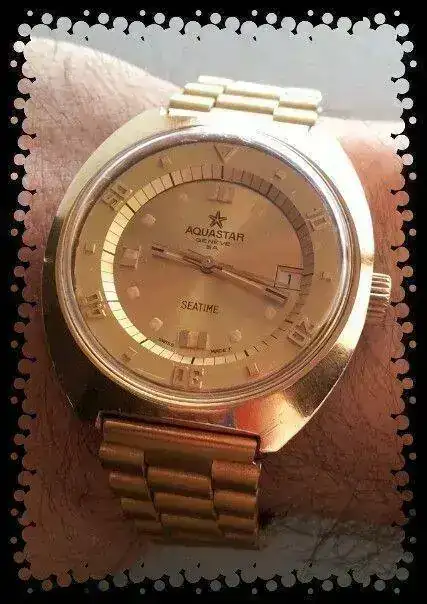

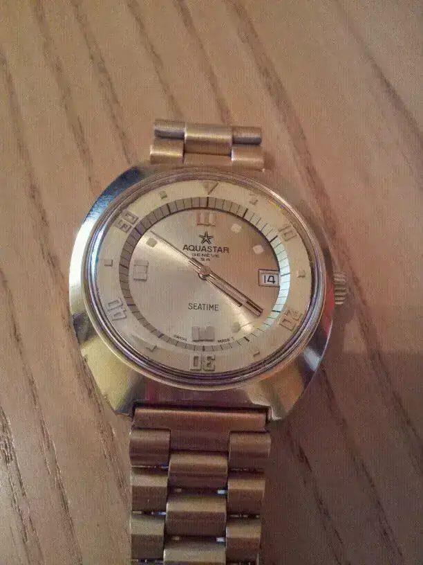

Tan bien que ya me lo he puesto:
Saludos!
Un reportaje muy bonito y los trabajos artesanales tambien y como siempre ante la falta de fornituras "la imaginacion al poder",
felicidades por revivir tu reloj.
Buen trabajo. :ok::
Efectivamente, las agujas de acupuntura dan mucho juego en relojería.
