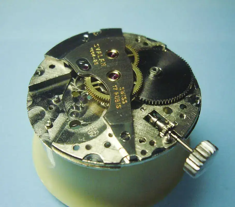

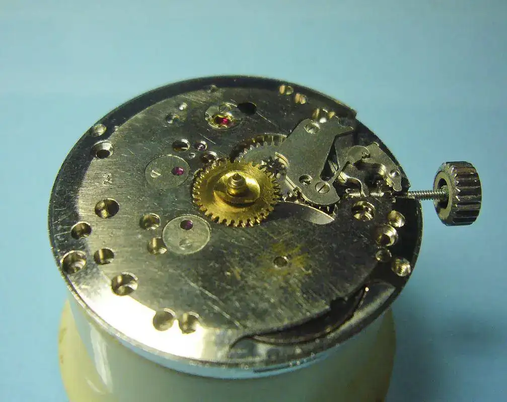

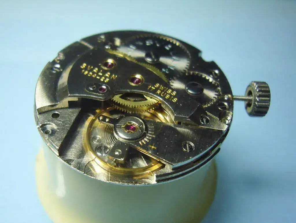

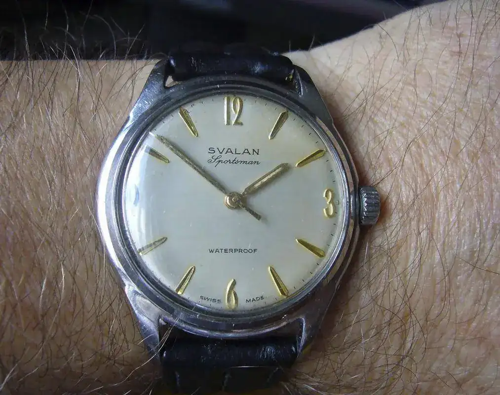

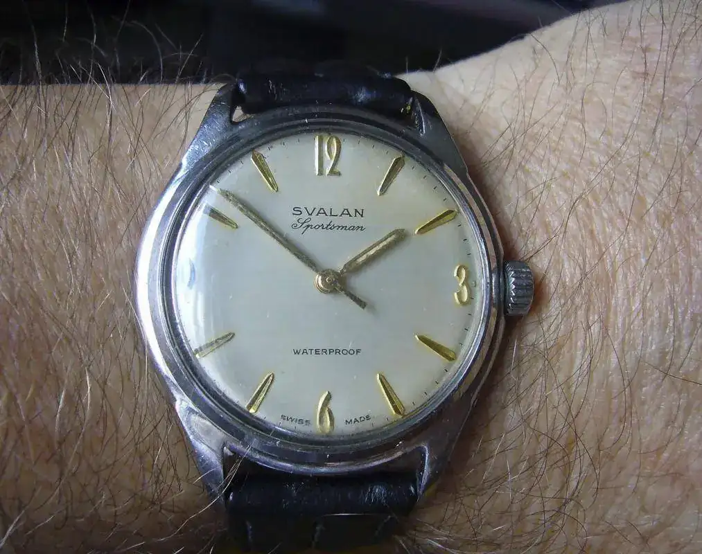

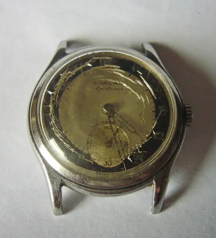

...... la vista de la esfera no es de las mejores. Pese a ello me lo traje ayer del jueves por lo bonita que es esta 1604 con su puente sobreelevado para el segundero central, sus 13 líneas de tamaño y su caja de acero; y además Svalan es uno de mis primero éxitos en el destroce de relojes mercadilleros. Creo que fue el tercero o cuarto en conseguir hacerlo funcionar sin que me sobrara ni me faltara pieza alguna.

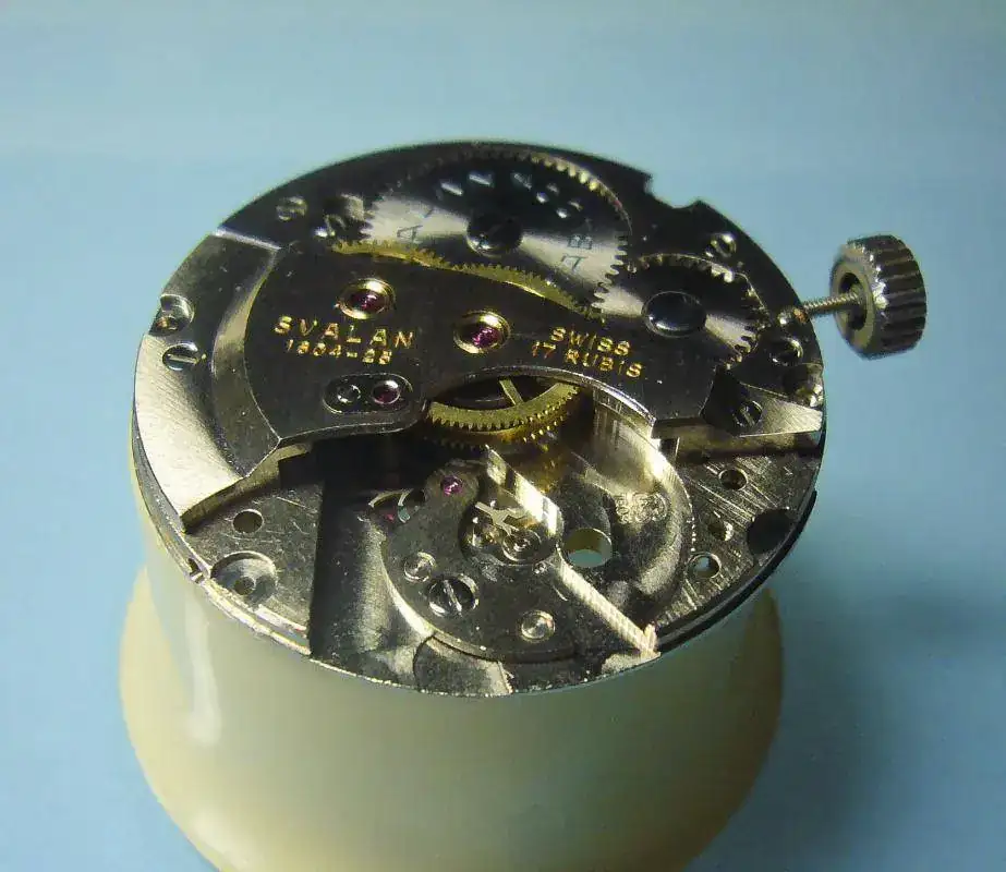

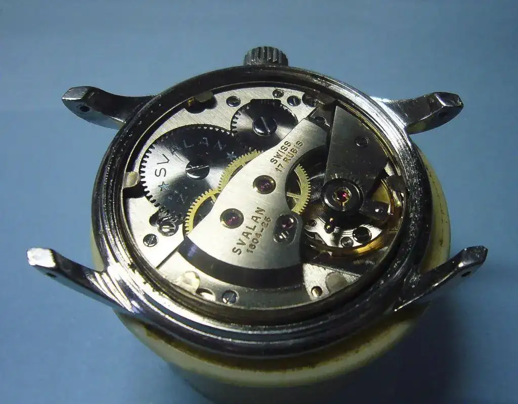

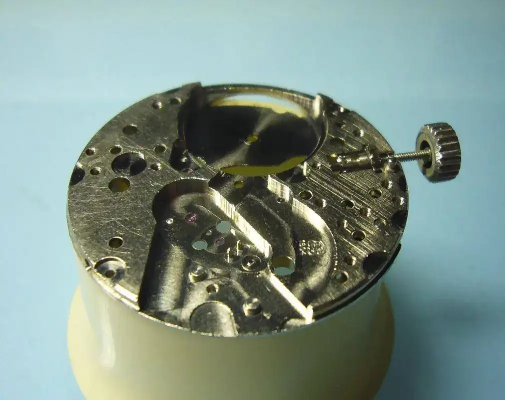

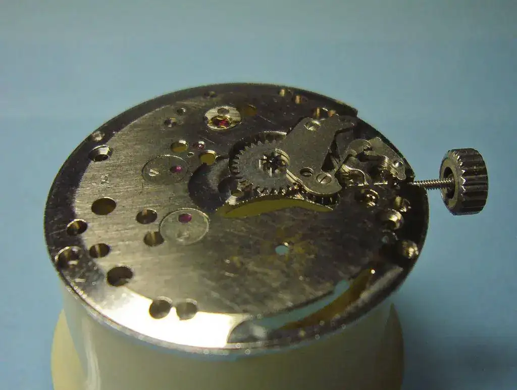

Me ha parecido interesante poneros el proceso de montaje, aunque resumido y sin que admita comparación siquiera similar con el 30T2. Pese a ello tiene una muy buena terminación con incabloc en el eje y contrapiedras en rueda de escape e intermedia.
Este es el tercero-cuarto que aún conservo tal como lo monté, es precioso pero le faltan algunas líneas para ser operativo; de vez en cuando, como ahora mismo, le doy cuerda y echa a andar con gran agilidad.
Y a continuación un recorrido por los interiores el otro
Posiblemente no me lo pondré nunca pero ahí queda para la colejuntación. Espero no haber aburrido.

Viendo la primera foto no hubiese augurado tan buen final al "se embalan". Bonito calibre sí señor.
Bonito calibre Casiná....:ok::, una duda, ¿ Que sentido tendran esas raspaduras a la altura del pivote del barrilete? Lo he visto en varios y no comprendo el porque de raspar ahi......

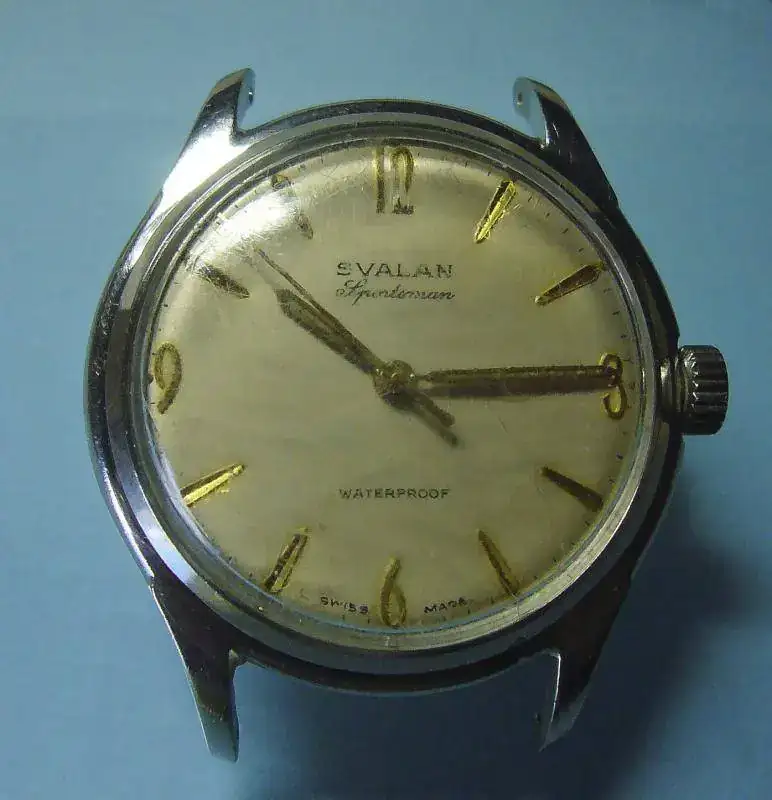

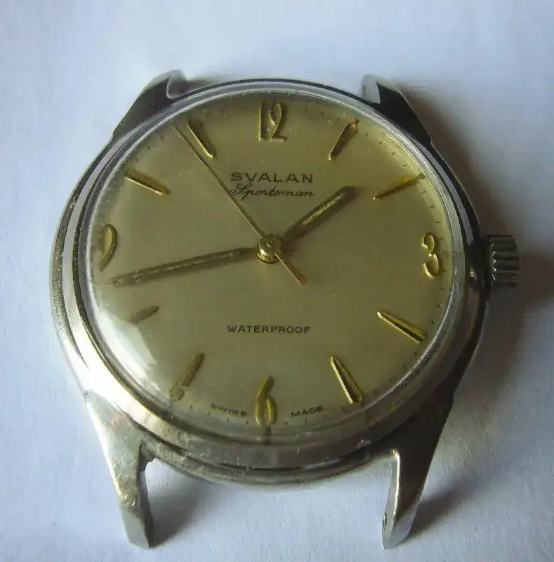

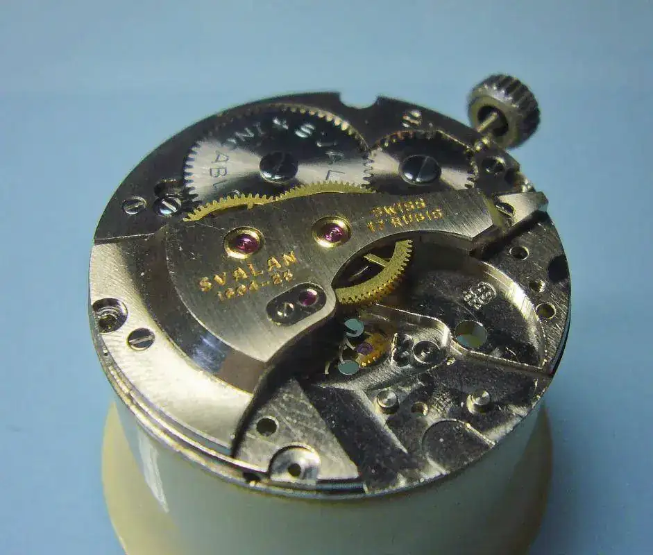

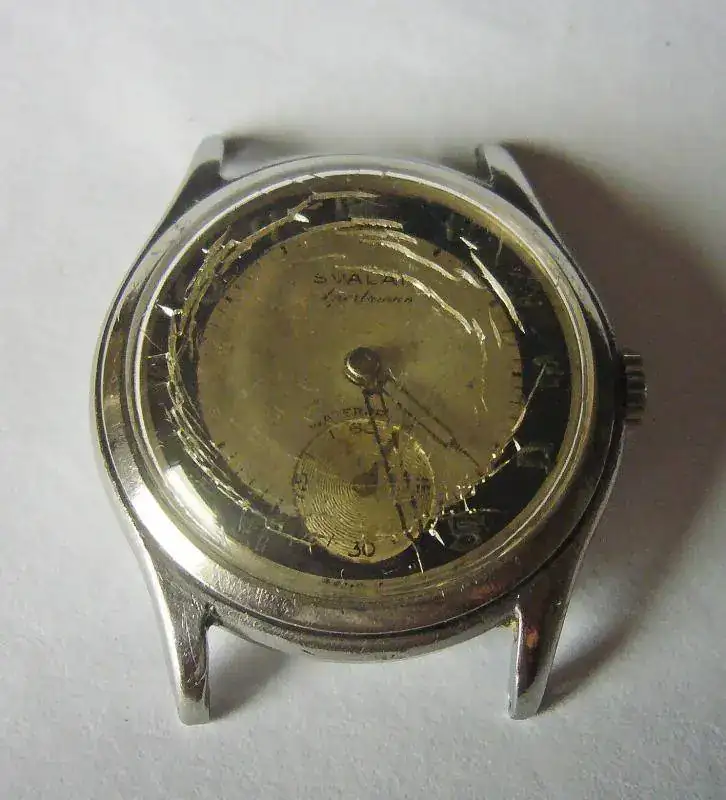

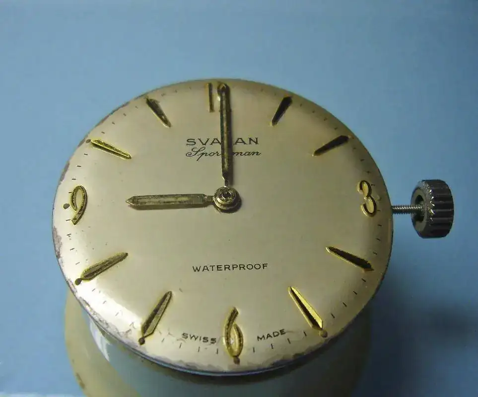

Entiendo que el primero es el que compraste ayer en el Jueves.... ???
Y el que pones el despiece es otro antiguo lógicamente..... Verdad??
El segundo tiene el mecanismo impecable y la esfera está bastante decente. Genial...:clap:
Hombre, normal. La primera foto es del tercer o cuarto reloj que conseguí montar. Así me lo encontré y así está, sólo que funcionando.
El otro es otro ¿está claro?, je,je,je.
Por ahí, por el eje del árbol del muelle real, se rezumen los aceites; el barrilete es el único elemento de un reloj que lleva cierta abundancia de aceite y, como digo, se salen y se resecan ahí mismo en los alrededores del taladro en la platina. Supongo que "la maestría" de algunos al rasparlo en vez de limpiarlos mediante heptano, por ejemplo, es el por qué de los rayazos. Otra explicación no le encuentro.
Sí, ahora sí. Normal que pareciese otro, porque lo era.
te ha quedado muy chulo, de un reloj inservible has sacado un reloj que no afea en la muñeca, otro cantar es el uso que le des, pero por lo menos lo has devuelto a la vida
