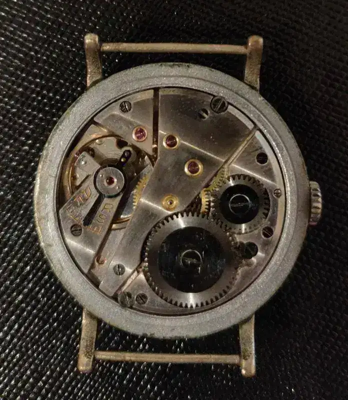

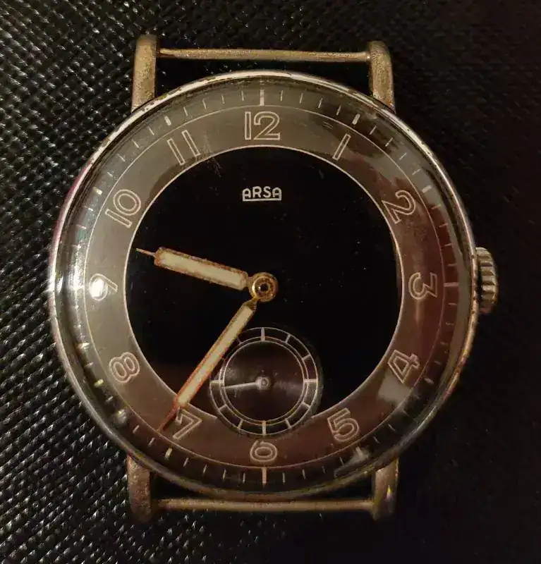

Vengo por aquí con bastante ilusión, ya que os presento mi primer vintage ::blush:: . En el último viaje a Frankfurt antes de la distopía, mi pareja me regaló este Arsa. Con la ligera complicación de que ella no habla alemán :clap:, el vendedor dijo que era un AS1130 y que perteneció a la Wehrmacht. He intentado buscar por internet, y no he podido encontrar foto de ninguno con ese dial, con lo que no las tengo todas conmigo de que sea así. Si alguno podéis iluminarme con algo de información extra, fabuloso (entendiendo que me da un poco igual, es el primer reloj que me regaló y estoy más feliz que una perdiz, es por saber). Supongo que varias piezas habrán sido repuestas a posteriori.
Caja de 33/34mm bastante rozada, y guarda la hora sorprendentemente bien (¡cómo suena!).:yhoo::
ARSA era Unitas. Con un calibre AS ?.
Creo que las patas de la esfera del as 1130no encajan con las unitas de 13lineas, por lo que más que un franke sea un repintado.
No obstante no quita para que el reloj sea precioso
Buenas tardes.
Como bien comenta cesccat, como mínimo es curioso que el reloj con marca ARSA (Manufacture d`Horlogerie A.REYMOND, S.A.), que es lo mismo que Unitas = UT, lleve montada una maquina AS 1130 :hmm::hmm:.
Pero vaya yo cosas tan raras o mas he visto :whist::.

Me he estado entreteniendo también en mirar los números grabados por dentro de la trasera de la caja, pero apenas logro distinguirlos (entiendo que serán marcas de los diferentes relojeros). No tiene marcajes de la Wehrmacht tampoco, indica Fond Acier Inoxydable y un número.

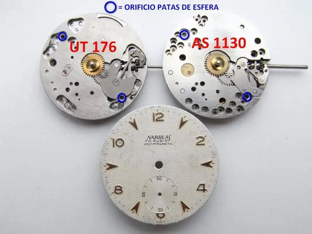

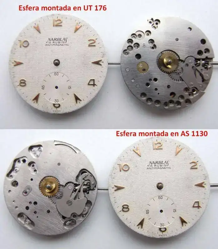

He seguido indagando, y he realizado una comprobación que no recuerdo el haber hecho nunca.
Fruto de ello veo que las esferas de UT 176 y del AS 1130 son totalmente compatibles.
Para muestra:
Ahora da por pensar, si en alguna ocasión, se ha podido cambiar el movimiento UT por el AS.
Bueno, sin mas un saludo
O ha sido la esfera la cambiada ... que también puede ser.
¿Habría manera de hacer una alguna comprobación sobre si lo cambiado fue la maquinaria o la esfera? Tengo previsto llevarlo a revisión en cuanto sea posible para que lo pongan en forma, sería el momento de verlo.
La maquinaria no tiene ningún tipo de marcaje que yo haya visto, tampoco ayuda a ver nada.
