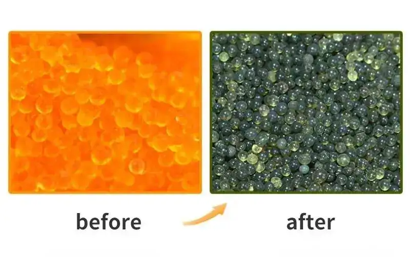

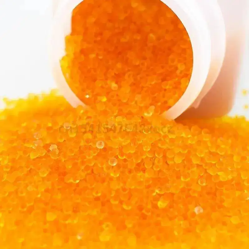

Os cuento lo que utilizo yo para evitarla en mi material fotográfico, que ya sabéis que, sobre todo los cristales (como llamamos a las lentes y objetivos en el mundillo ese) son muy sensibles. Especialmente por cambios bruscos de temperatura en ambientes húmedos. Y los buenos objetivos son los instrumentos más caros de la fotografía. Aunque soy aficionado tengo algún "pata negra".
Se trata de unas bolitas de gel de sílice de color naranja que absorben la humedad y que compro a unos 10€ el medio kilo en Ali.
Aparte de ser muy absorbentes de humedad, tienen otras dos propiedades muy útiles. La primera es que cuando ya han absorbido la humedad cambian y se ponen de color verde. Ya no siguen absorbiendo humedad. La segunda propiedad es que se regeneran con calor, yo las meto un rato al microondas a baja potencia y se van volviendo otra vez de color naranja, lo que indica que vuelven a ser absorbentes.
Bueno, pues en un Tupper de alimentación, pero de los buenos, de los que tienen junta tórica de goma y son totalmente herméticos, introduzco las bolitas y el material fotográfico. Sobre todo cuando vuelvo en invierno de hacer fotografía exterior, o ha estado lloviendo. Con unas 12h ya notas que algunas bolitas empiezan empiezan a verdear. Lo dejo unas 24h y así tengo la seguridad de que no ha quedado nada de condensación. En las cajas donde guardo el material también tengo unos saquitos de gel de sílice.
Imagino que para los relojes Diver lo suyo sería meterlos en el taper con la corona desenroscada. Y ya si puede ser con la tapa trasera abierta, mucho mejor.
Últimamente he visto que también venden las bolitas en color azul azul.
Dusculpad por el tocho. Yo como mis relojes son de gama baja, si se estropean por humedad puedo cambiarles todo el movimiento por poco dinero, o las piezas necesarias, o puedo sustituir el reloj completo. Imagino que por los precios de vuestros relojes os puede interesar esta ñapa para mantenerlos en perfectas condiciones.
