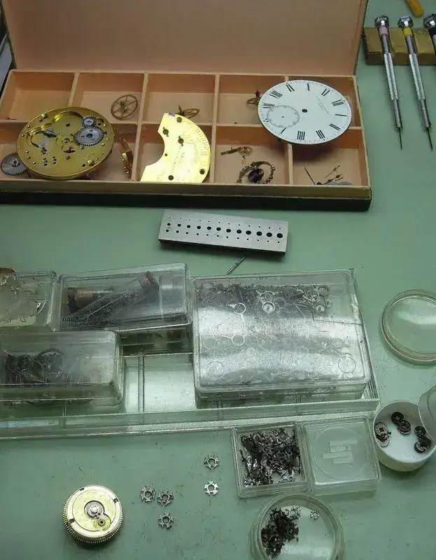

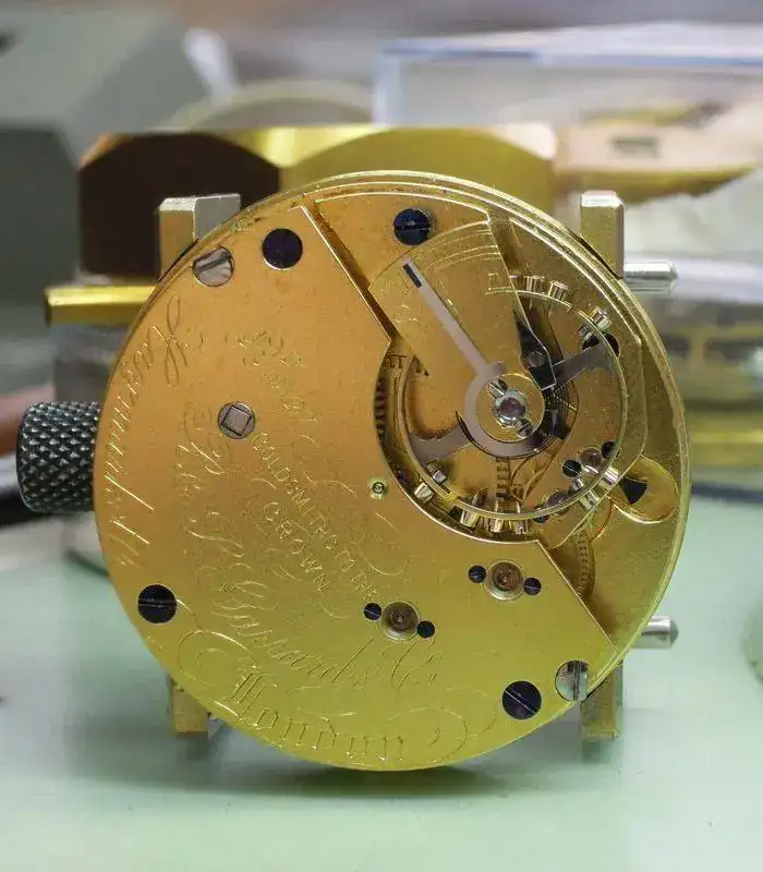

En esta ocasión os enseño el proceso de adaptar una estrella del sistema de cruz de malta a un reloj al que le faltaba.
En el surtido de que dispongo encuentro una que necesita poco ajuste.

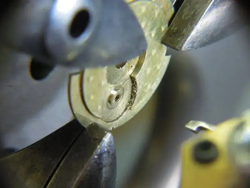

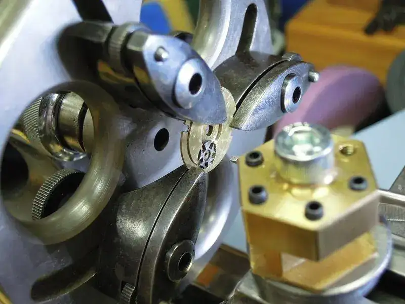

La coloco en el plato y , después de centrar cuidadosamente el taladro de la rosca , comienzo el torneado con un buril adecuado colocado en una torre portaburiles fabricada también por mi.

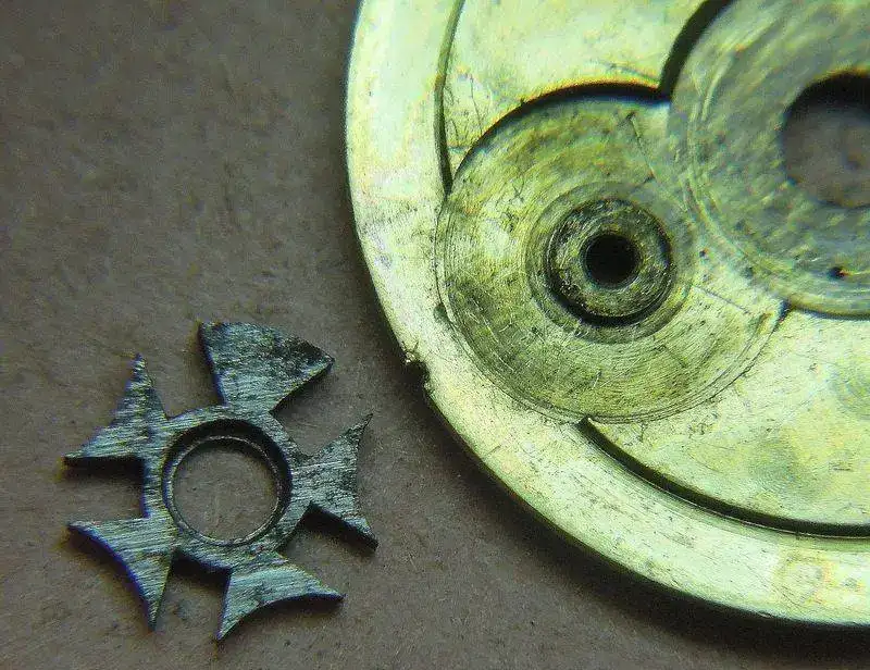

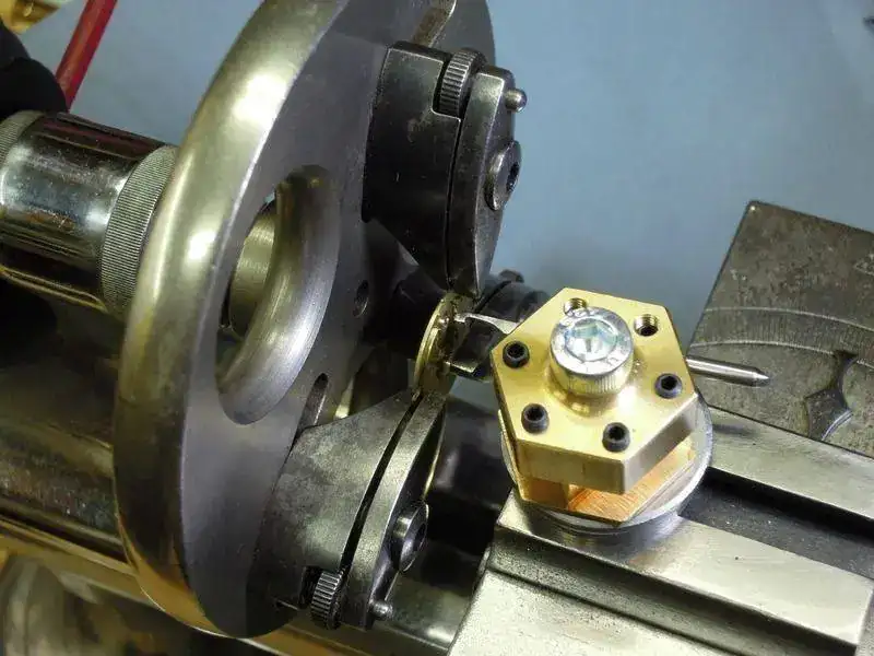

Ya en la foto 6 veis el proceso prácticamente acabado , solamente a falta de pulir la estrella y buscar un tornillo adecuado (o hacerlo que es lo que fue necesario al final)

Preciso trabajo Manuel y muy interesante el portaherramientas.

Me gustaria ver mas fotos con la cruz pulida y el tornillo. :dribble:
Bonito trabajo y muy bonita la torre porta buriles.
