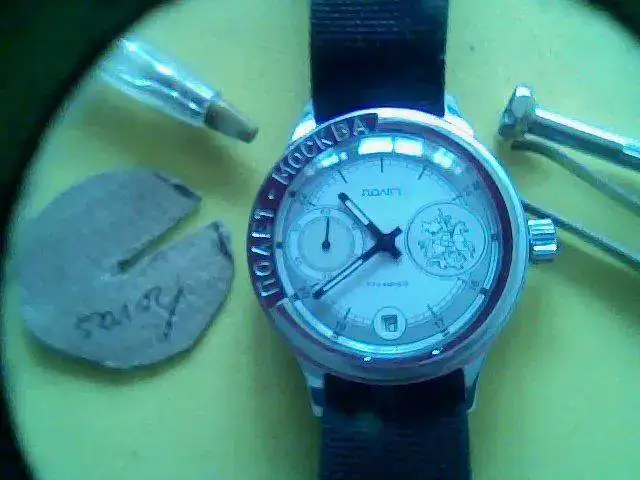

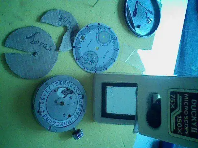

Buenos días compañeros,lo prometido es deuda a un forero que le mencione que ponía fotos de la operación al cambio de fecha averiado de mi poljot..
.: IMG_20150218_093904.webp
Eh aqui al enfermo y,la maquina,pongo una foto que,ya veran como la hice,del sello de marca:

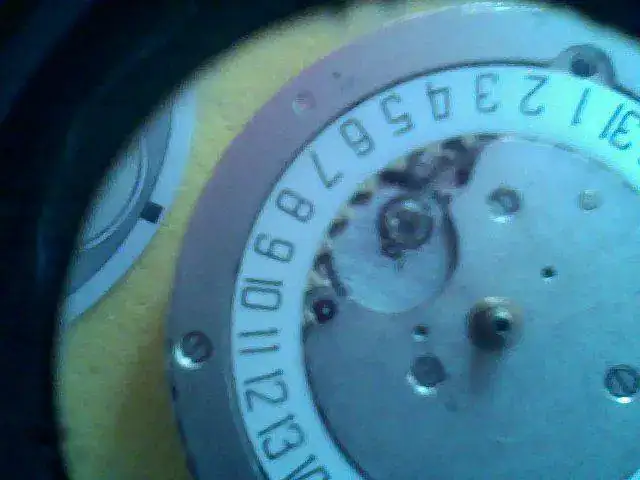

Hago un hacercamiento de la pieza,que por cierto es un"pelo" que mueve el engranito de los numeros:

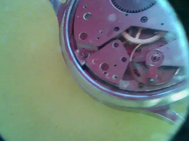

Hice un hacercamiento con la herramienta que utilize,un microscopio simple:

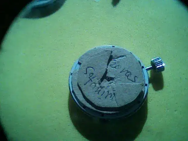

Precisamente,ahi se ve,una vez arreglado el problema lo armo,con,los cartoncitosnque habia mencionado:
Y,ya lo arme:

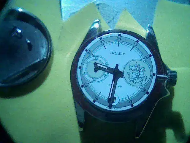

Y el resultado,es que hace su cambio en tiempo y forma,espero les halla gustado:IMG_20150218_103622.webp
Y gracias:light:

Saludos el que faltaba,gracias y,si como dice joler,se sustituye la falta de herramientas con imaginación ganas de hacerlo,le mencione al arreglarlo a un relojero,no mi relojero personal,dado que no estaba,sino a otro,que muy bueno,solo dijo que había que mandar traer la pieza y,un muuucho dinero,así que dije:¿porque no?ja ja,gracias por leer hasta aquí, saludos
