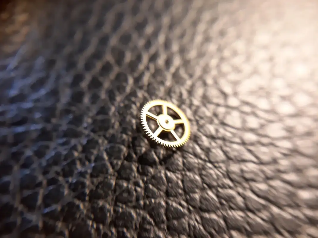

La doble rueda es una parecida a esta, aunque no igual:

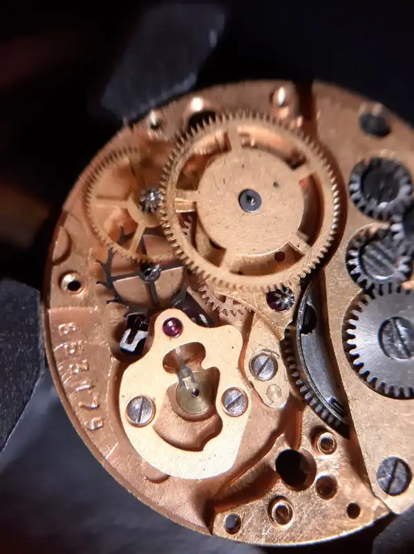

Sería esta (La más grande, la de arriba del todo):
Ahí yo creo que ya tendrías el problema localizado, si no, tocaría desmontar un poquito más hasta llegar al barrilete, a ver si el problema pudiese estar por ahí. Si haces todo eso y no se localiza el problema, miramos como seguir comprobando cositas
