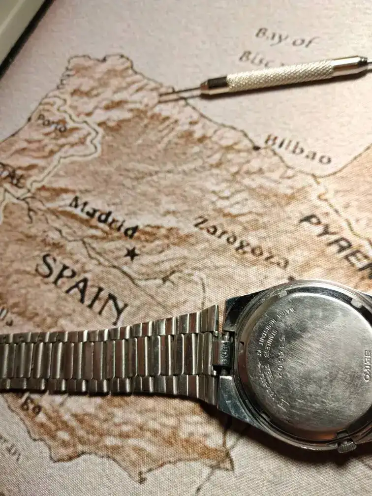

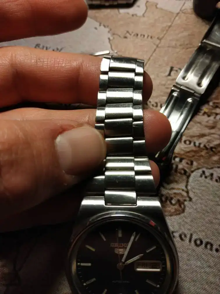

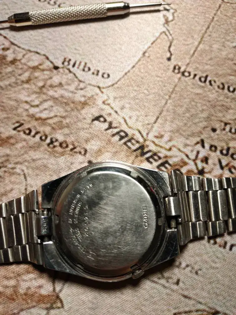

Buenas noches, recientemente he adquirido este Seiko creo que ochentero puede con este armisticio peculiar cuyo eslabón central está fijado a la caja, este eslabón está un poco suelto y estoy intentando quite el armisticio para arreglarlo además de limpiarlo un poco pero he intentado quitarlo y no he podido, no se si tiene un pasador fijo pero la cosa es que lo estoy intentando quitar y no puedo, tampoco lo quiero forzar para no romperlo. Pueden indicarme l mejor manera para desmontarlo?
Gracias de antemano.
Hola compañero, parece un pasador como cualquier otro! Con la diferencia que es corto y grueso, debería salir como cualquier pasador normal, tendrá un muelle dentro y si está muy viejo será complicado sacarlo sin joder el pasador.. pero te hablo desde el total desconocimiento, espero que alguien que lo conozca te ayude, pero aquí para comentar qué bonito!! hay muchos, pero cuando pides ayuda ni caso, casi nunca o muy pocas veces lo hacen, crítica constructiva [emoji3166]

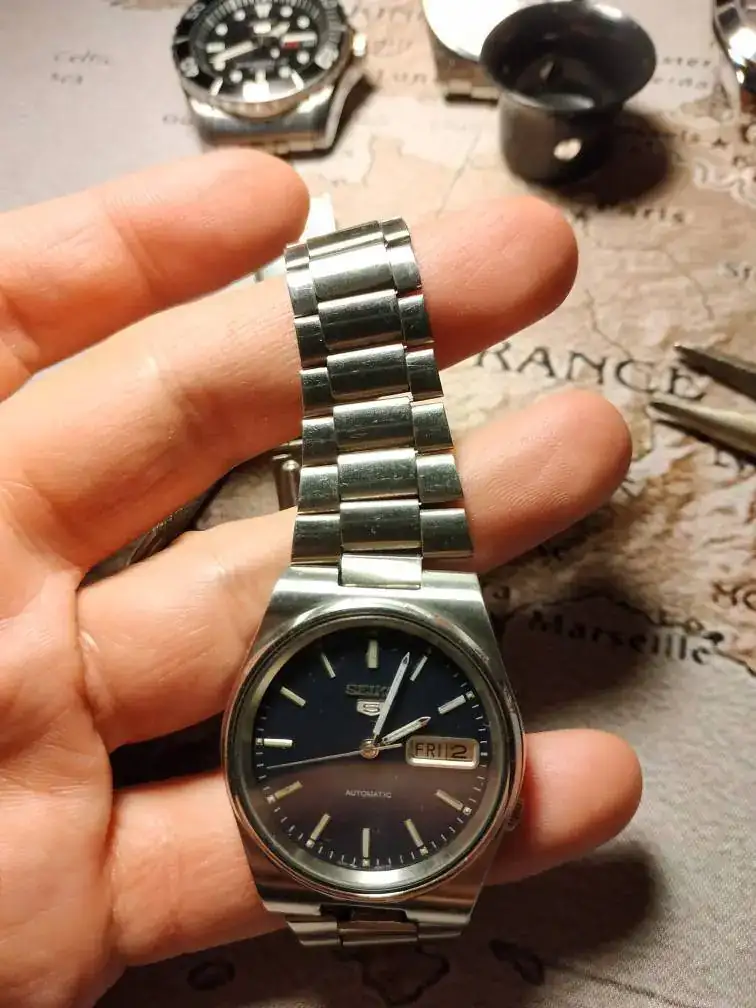

Bueno ya conseguí sacarle los pasadores y era como tú decías unos pasadores viejos y pegados, tuve que romper uno y ya el otro lo pude sacar mejor. Ahora le intentaré quite los arañazos que tenga y lo mandaré a la lavadora a limpiarle los 30 o 40 años de roña que tienen.
A ver cómo queda al final.
Que bueno compañero!! Seguro quedará precioso!! Esperamos fotos cuando lo tengas listo y que lo disfrutes, saludos..
Como ya has visto son unos spring bars un poco peculiares, lo malo va a ser localizar un juego nuevo con esas medidas tan peculiares....suerte.
