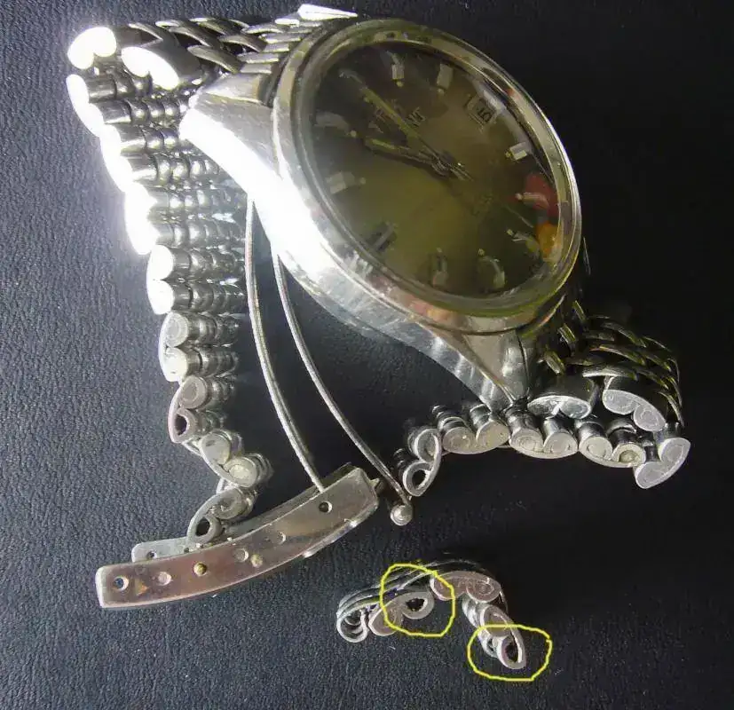

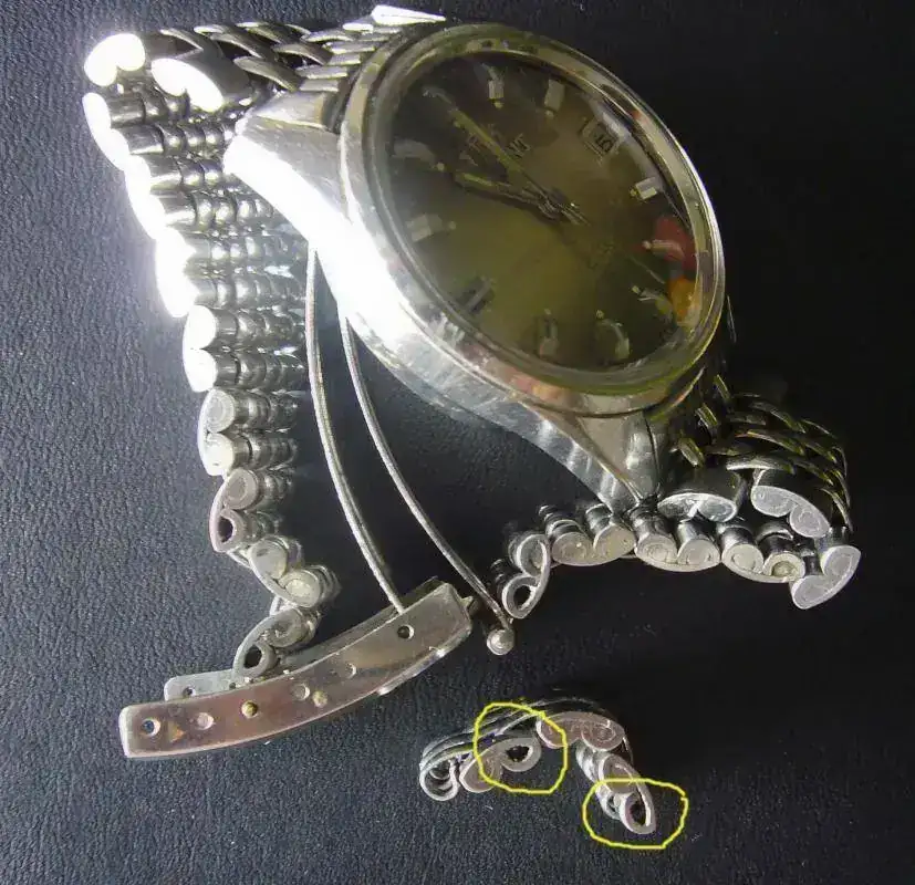

Anteayer tuve la necesidad de acortar el armis de un Orient de esos llamados "grano de arroz" que ya he visto en varias ocasiones que en los costados, y por donde están las piezas desmontables para achicar, no hay ni tornillos ni pasadores extraibles sino sólo "agujeros" como los que señalo en la foto. Ante el miedo de cargármelo me fui a ver a mi Ángel de la guarda en relojería que me lo achicó.
En estos casos lo que suele haber como sujeción de eslabones es un asa como las de poner las correas o armis o brazaletes, pero de su tamaño adecuado, claro.
Como antes nunca había visto eso, y por si a alguien más, trasteador como yo, le pasa lo mismo por eso lo dejo aquí señalado.
El proceso consiste en introducir por el agujero un punzón e, igual que se hace para quitar la correa, una vez que ha salido del filo por donde estamos actuando, se desplaza lateralmente el resto inferior del armis y se suelta el tetón del pasador; a continuación se extrae el pasador que sale libremente. No sé si habré conseguido explicar el proceso con la suficiente claridad.

Gracias Manolo por la explicación :ok::. Admito que no me ha quedado muy claro el funcionamiento pero, sabiendo como proceder si se nos presenta el caso, creo que podremos achicar :D
