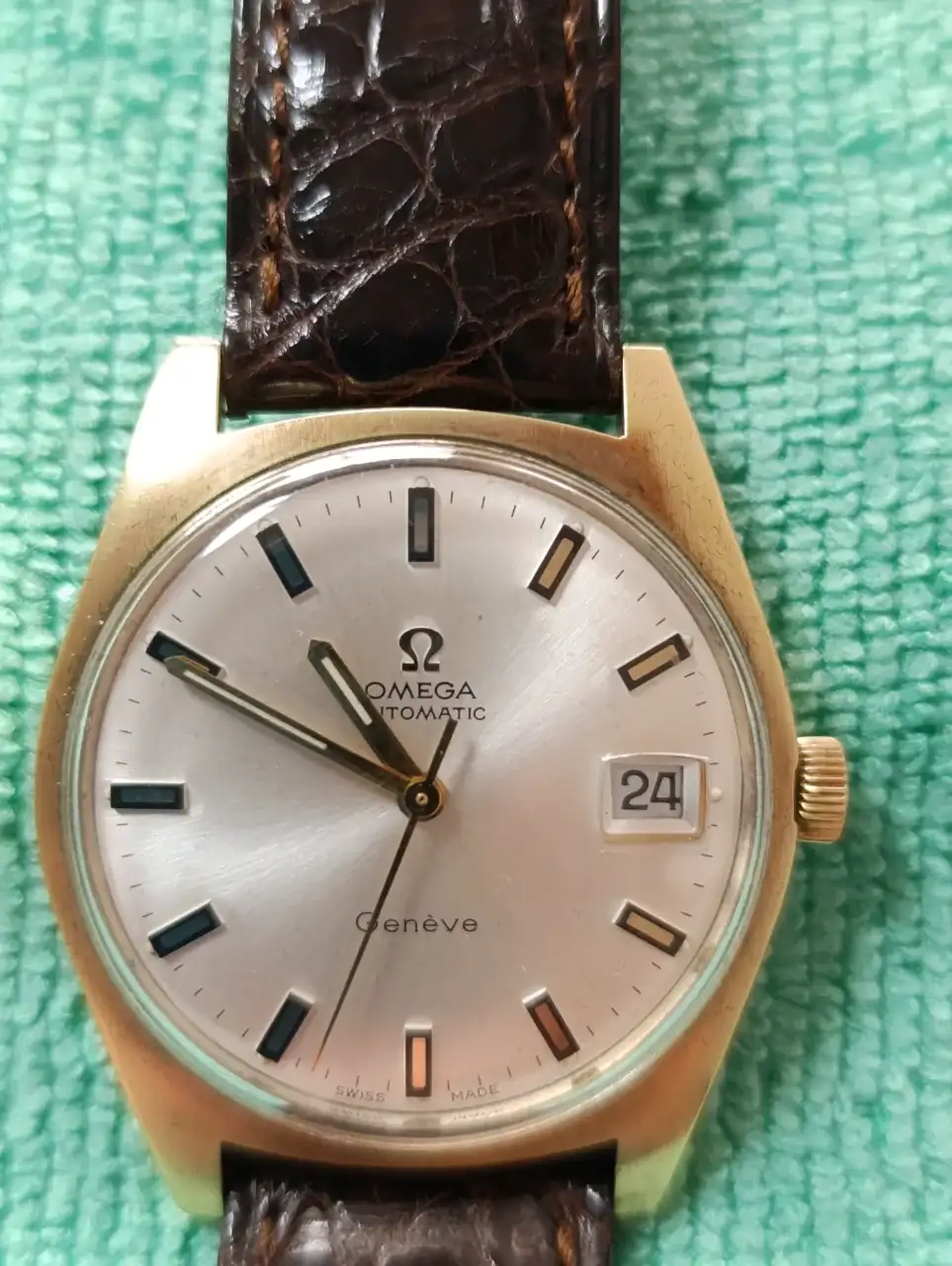

Primero, lo que te ha comentado @galunco: para establecer qué brazalete toca, lo importante es la caja, no el calibre (el 565 es, básicamente, el movimiento que montaban todos los omegas de tres agujas y fecha entre 1965 y 1970, poco más o menos, salvo los cronómetros, que en esa época montaban el 564 que, por otro lado es, salvo el certificado, arquitectónicamente idéntico).Tengo un Omega con movimiento 565 y necesito un armis de acero original.
No sé dónde podría conseguirlo. Si podéis ayudarme

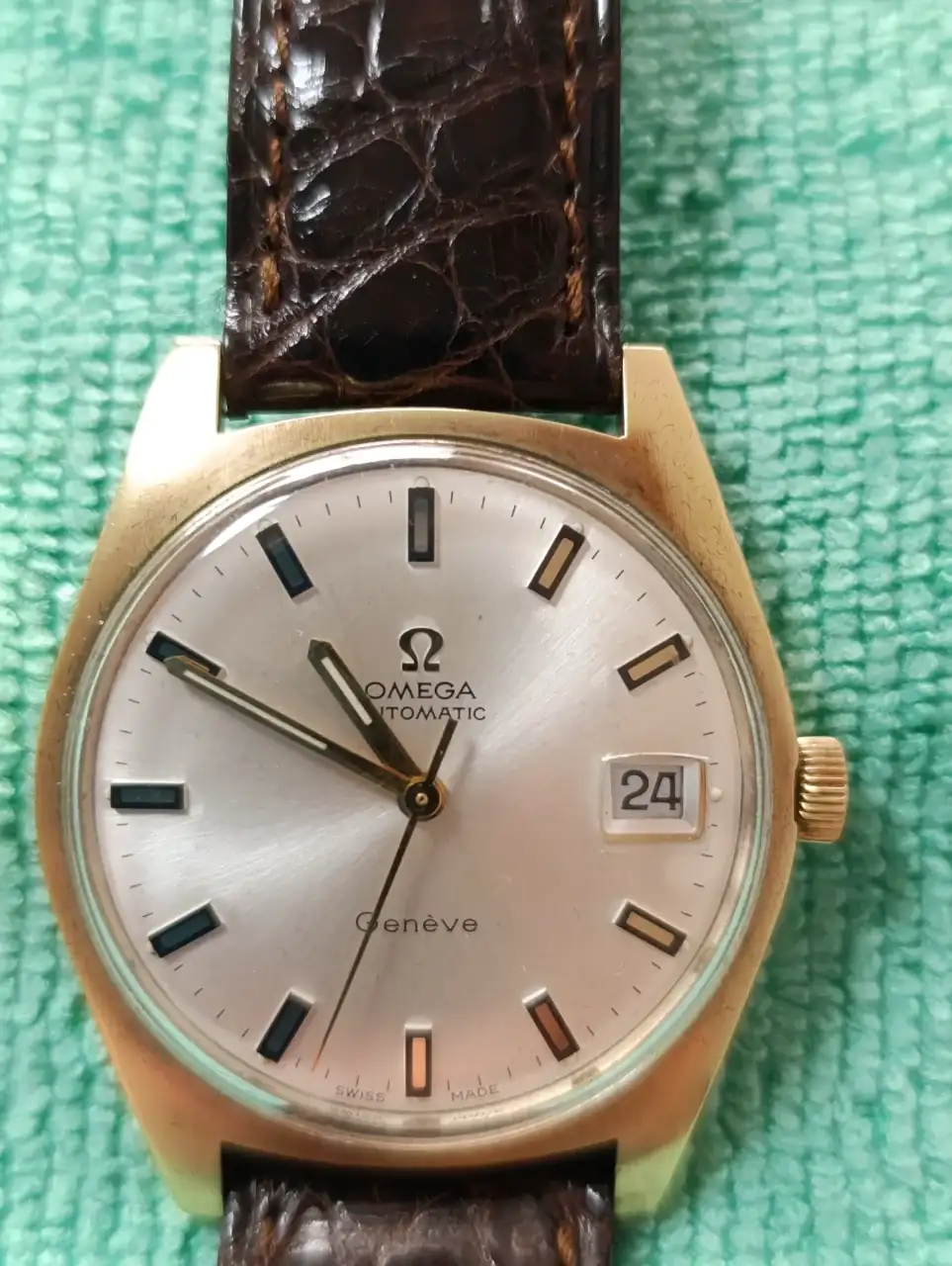

Este es el Omega al que quiero poner un armis de acero.Lo que ya te dijeron los compañeros, para ello hay que buscar en función de la caja no del movimiento. Informate (puedes hacerlo en el foro mismamente) del modelo y en funcion de eso encontraras el tipo de brazalete que se supone que llevaba en un principio.
Una vez ya sabes cual es, puedes encontrarlo en webs como Ricardo, Ebay etc.
Un saludo!
Creo que es una referencia 166.041, o primo hermano (la caja ¿es dorada o solo lo parece en la foto?)Este es el Omega al que quiero poner un armis de acero.

La caja es dorada y la tapa de cierre color acero.
El modelo como dices es 166041 del año 1960 aproximadamente.

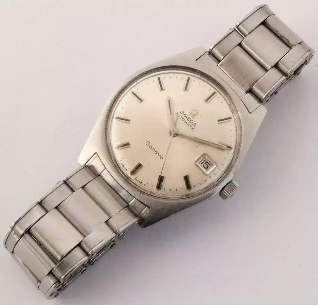

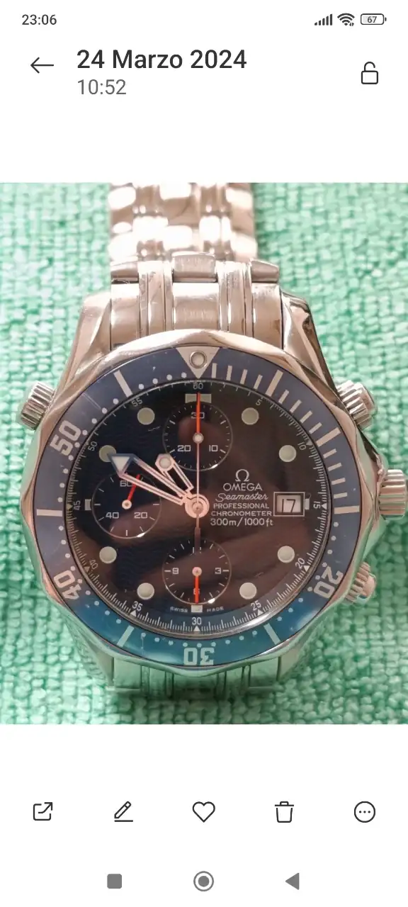

Entiendo que el milanesa sería original de Omega y el brazalete Seamaster que dices sería del tipo del archivo que adjunto
No encuentro fotos con Omegas como esté o similares con armis de acero.
Y a lo mejor le quedaría bien un brazalete dorado.
Pero no lo encuentro.

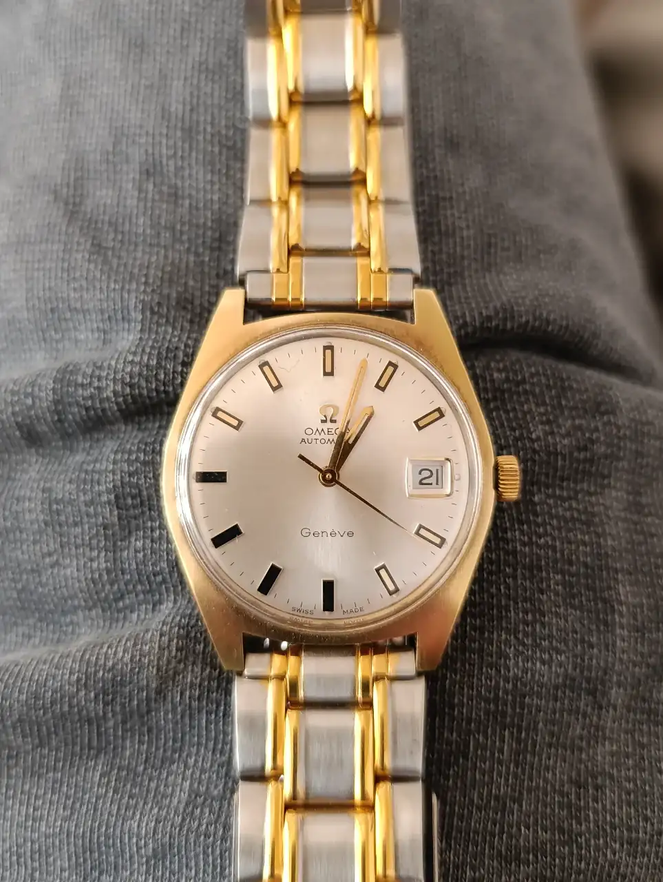

Ya puse un nuevo armis al reloj. No conseguí encontrar uno queme gustará más. Si me parece apropiado acero y dorado. Pero el reloj es dorado mate y el armis tiene lo dorado más brillante y no me convence
Ver el archivos adjunto 2913785
Tampoco me gusta. Pero cualquier cosa mejor que eso no estoy de acuerdo.Queda fatal ese armis.
Mejor piel, perlon, textil...... hasta una NATO le podría quedar mejor que eso.
Pero bueno, si a ti te gusta así..... tu reloj, tus normas.
A ver si podeis ayudarme en otro tipo de armis de acero que le pueda quedar que no sea totalmente de oro o dorado porque no lo encuentro. Efectivamente el color no va.El estilo es más o menos ése pero, como dices, no pega el color (el reloj parece enchapado de 14kt) ni el end-link. Otros estilos de Omega que le pegarán, siempre que encuentres el end-link y el tono mixto adecuado (o todo oro de 14), sería la de granos de arroz, tres eslabones o milanesa. Si no, como ya te han indicado, piel o perlón.
