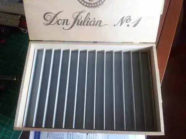

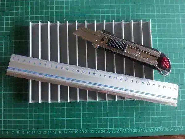

Dicen que lo prometido es deuda.
Estas son las herramientas y el resultado final.

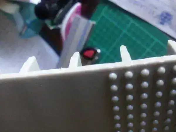

Este es el borde original.
Este es el cortado. Una vez en la caja no se nota aquí es que he puesto el macro.

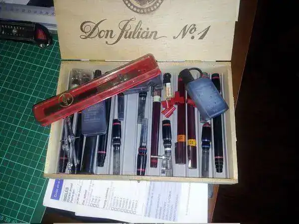

Dentro de su caja.
Lleno de antiguos rotrings
Ver el archivos adjunto 207332
Ver el archivos adjunto 207333
Ver el archivos adjunto 207334
Dentro de su caja.
Ver el archivos adjunto 207335
Ver el archivos adjunto 207336

Muchas gracias por la respuesta. Las imagenes de las fotos dejan claro el resultado, están muy bien. La caja te ha quedado bastante bien y el corte realizado no se ve una vez montado el soporte. Lo mismo me hago un apaño yo también.....ya veremos. Una vez más gracias por la información.
Últimas noticias. Mi hijo mayor ha venido hace un rato y me ha preguntado:
Él-¿Realmente quieres guardar todos esos rotrings viejos?
Yo- Hombre, es que da pena tirarlos, ¿no?
Él- Bueno, pero la caja la voy a coger para mis plumas.
Yo- Vale, mételos en alguna bolsa y los guardas.
En realidad, quitando el tiralíneas y la bigotera lo demás no creo que se pueda salvar. Bueno, las llaves rojas siguen funcionando.

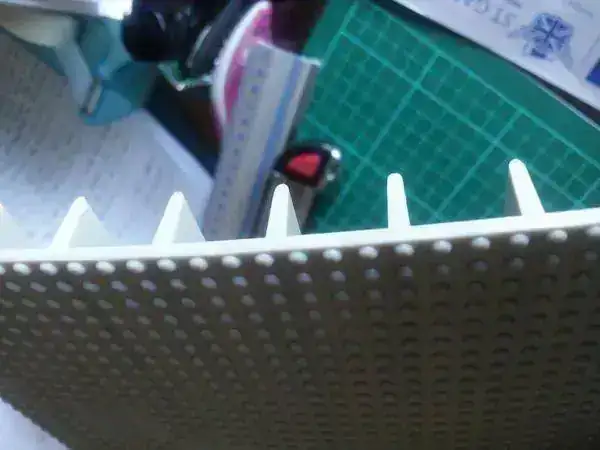

Hola
Yo las corté de forma muy similar a como lo hizo Rafa y me quedaron bien.
La forma cómo lo hago es la siguiente:
- Por el reverso, al tener esos puntitos que sirven de guía, hago el primer corte, con una regla o madera que me ayuden para que el cutter no se desvíe
- La profundidad del corte la hago sólo para que supere la base. Ahora quedan los separadores
- Giro la pieza y uno a uno, con cuidado, voy cortando los separadores para que queden bien, siempre vigilando en respetar el corte de la base.
Los resultados, son más que aceptables.

Rubèn,
exactamente así es como lo hago yo. Este no me ha quedado muy fino porque lo hice con un poco de prisa esta mañana y sin las gafas. En mi opinión lo fundamental es un buen cutter.

Yo también empecé con el cuter. El problema es que los cortes que tuve que hacer eran más largos (se perciben más las desviaciones por pequeñas que sean) y tenía que hacer 22 bandejas. Tal como son de grandes los rectángulos de mis bandejas no tenía mucho margen de error: de cada plancha del IKEA podía sacar dos rectángulos.
A ti te ha quedado muy bien y no se notan irregularidades. Gracias por enseñar las fotos.
