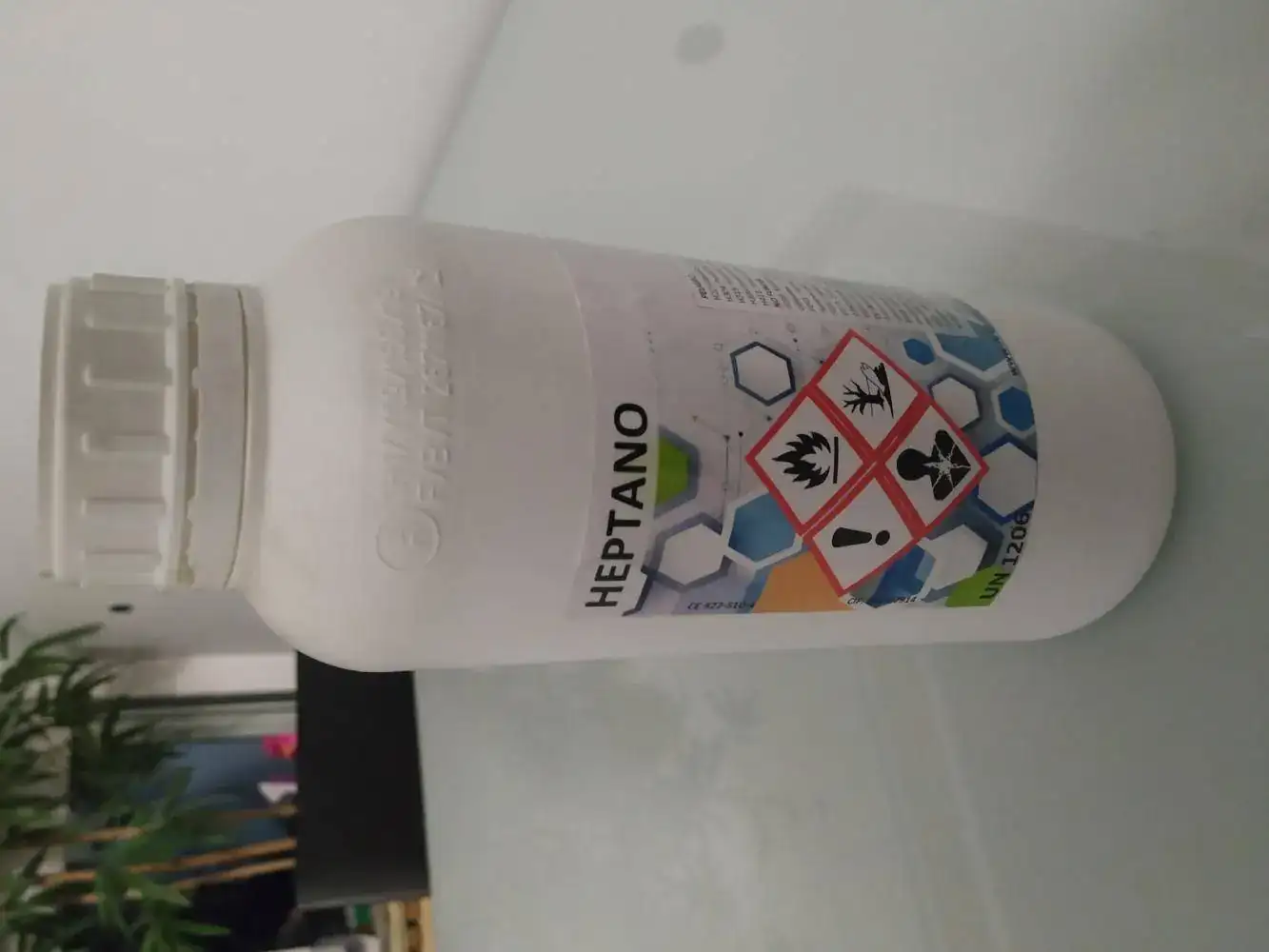

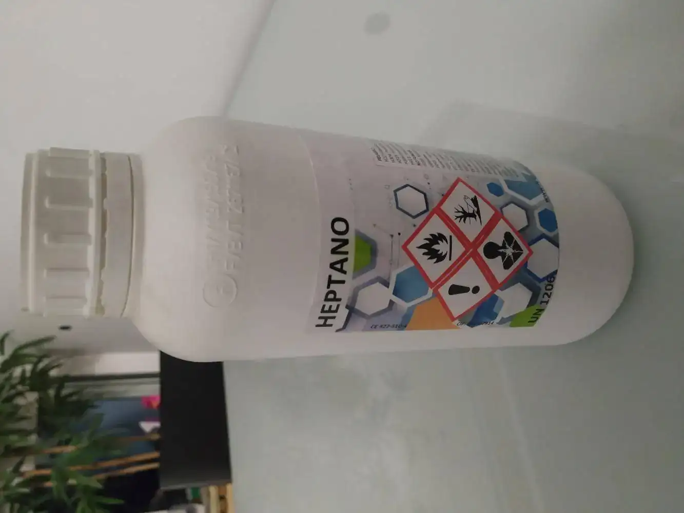

El heptano es un disolvente con relativamente poco olor por lo que no es molesto. Quita los aceites resecos que hay dentro de un reloj y no daña la laca de los rubís de áncora. Se evapora algo más lento que el isopropílico pero tampoco deja residuos aunque conviene secarlo con la pera para acelerar el proceso.
En Sevilla hay un par de droguerías que lo venden, es caro, unos 18 pelotes los 5 litros. Pero dura mucho.
Los aceites de engrase son otra cosa, de mucha fama los Moebius
Yo después de años con el isopropílico, me he cogido el bote pequeño de Elma 1:9, medio litro a disolver a 1:9 en agua destilada (te salen 5 litrazos), por 15 lereles.
Sólo lo he usado una vez aún, para una rueda de crono cuyo embrague no cedía para meterle la gota de aceite.
En ultrasonidos pequeñita, dentro de frasco rodeado de agua caliente.
Mi impresión ha sido muy buena; creo que, al ser un detergente, limpia que da gusto las piezas, y salen más relucientes.
Esta semana espero usarla en un desmontaje completo, con aclarado en agua destilada y etanol puro, y secado con secador dentro de las bellotitas de malla.
El famoso heptano. Con él y siguiendo las enseñanzas y consejos de foreros como Casiná, ya le he hecho el servicio de lavado y engrase a un AS1130 y a un FHF35, este último de señora, con un diámetro parecido al de un céntimo de euro, lo que implica una dificultad adicional....
