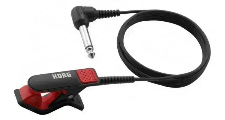

Supongo que para eso habrá que estar en alguna habitación muy aislado de ruidos externos ... Si no igual falla ... Supongo, no se...
Para evitar los ruidos puedes conectarle un microfono de contacto. Los venden a partir de 15e. El que tengo yo va con una pinza (como el de la foto pero con el jack pequeño)
