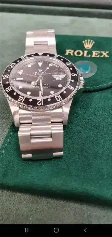

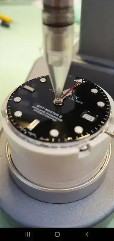

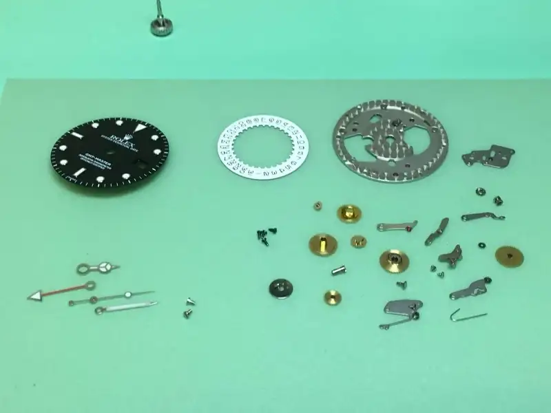

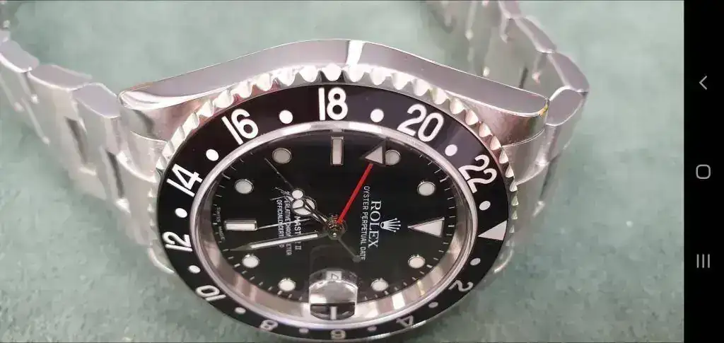

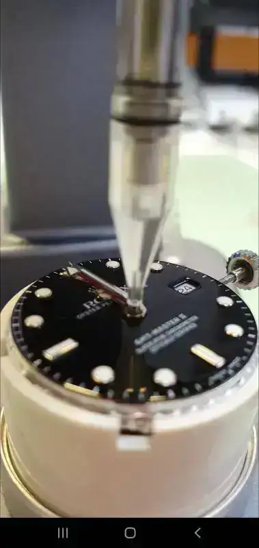

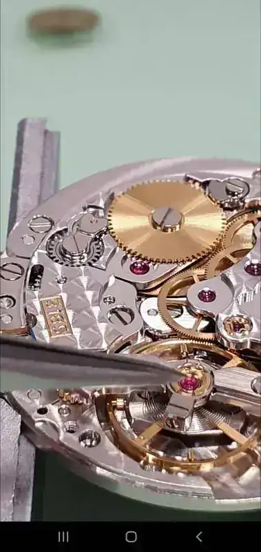

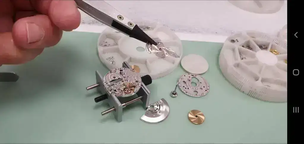

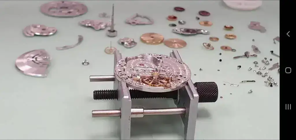

Rolex 16710...vamos a buzear, en este precioso GMT.

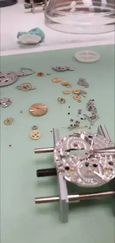

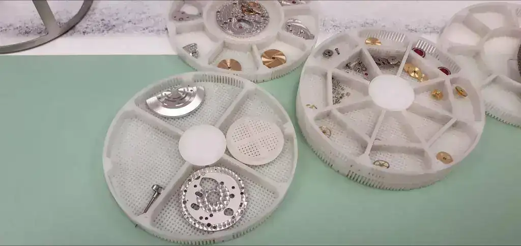

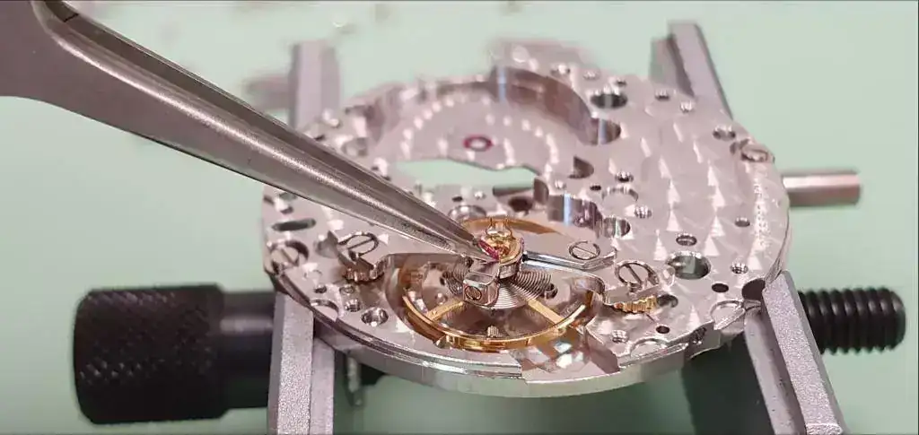

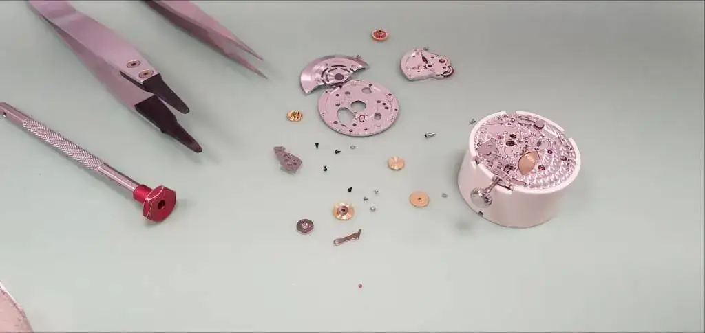

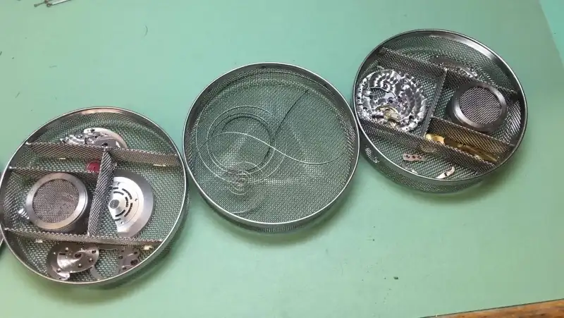

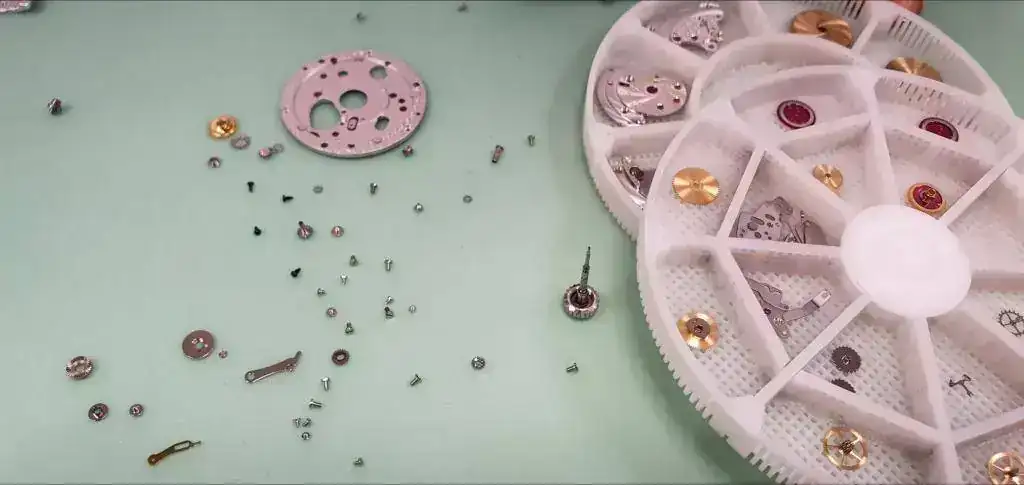

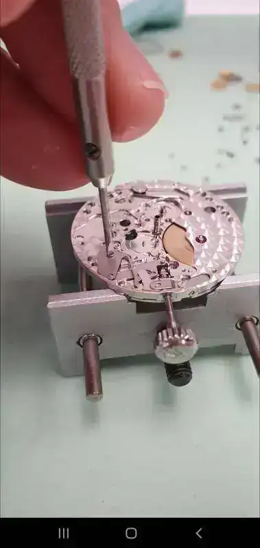

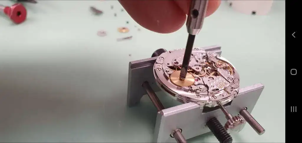

Bien, una vez desmontado esfera , agujas y disco de fecha hacemos un prelavado de la máquina montada.

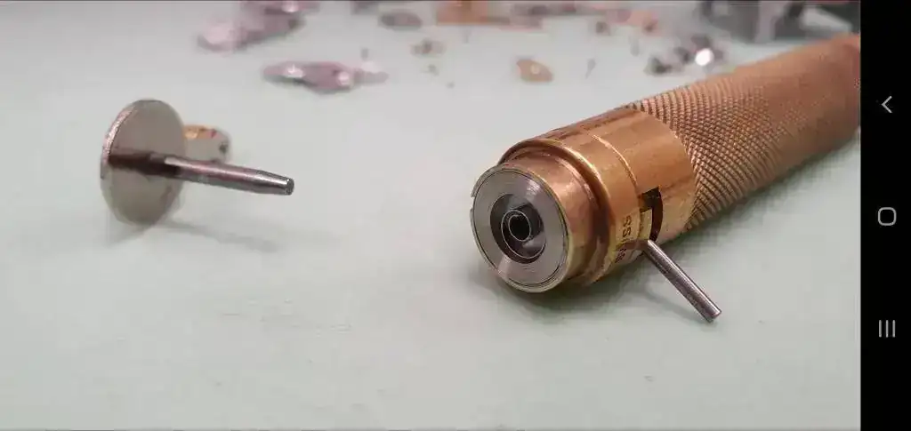

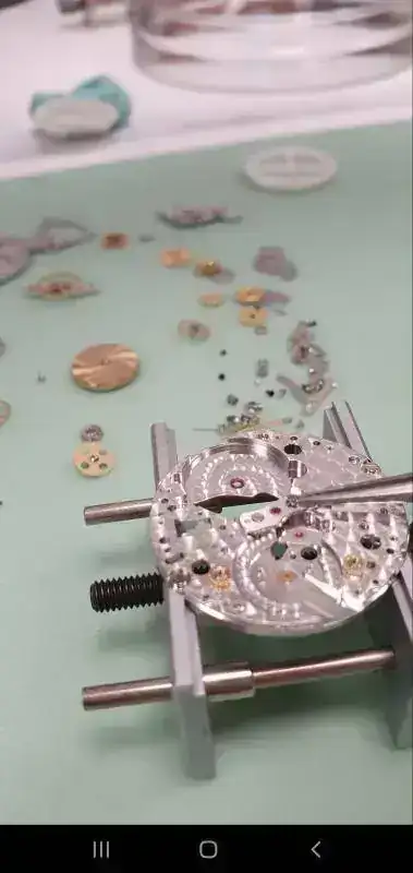

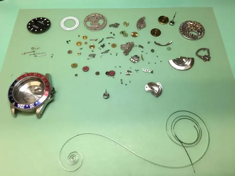

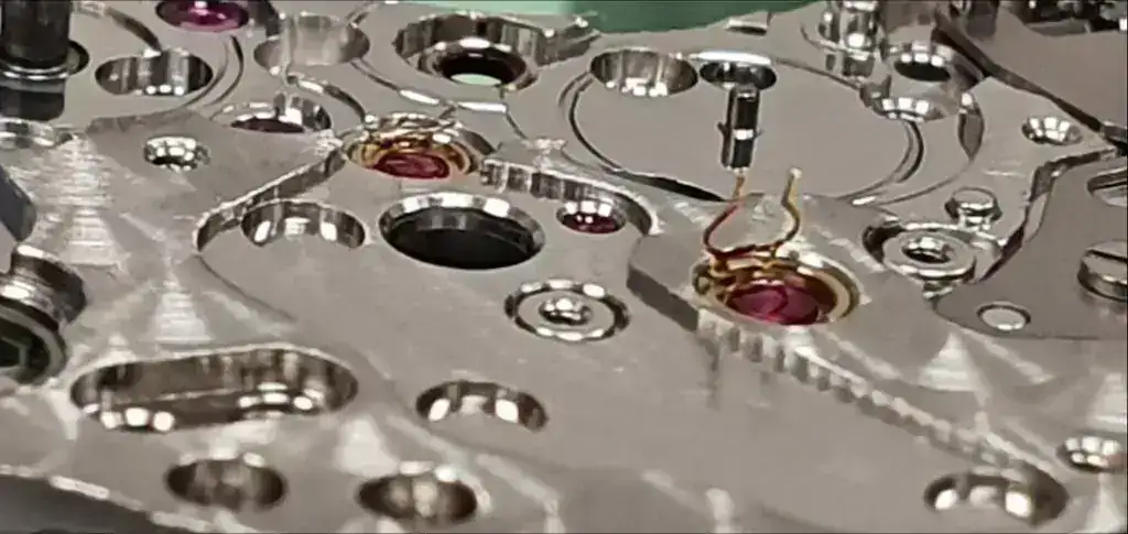

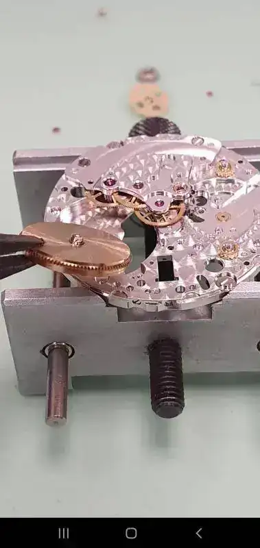

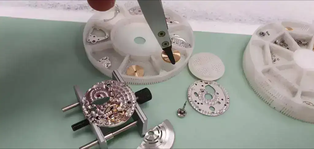

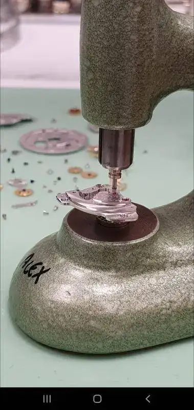

Una vez lavada la máquina, desmontamos, controlamos juegos de altura, sustituimos piezas y centramos el espiral.
Screenshot_20200321-192536_Gallery.webpScreenshot_20200321-192831_Gallery.webpScreenshot_20200321-192803_Gallery.webpScreenshot_20200321-192652_Gallery.webpScreenshot_20200321-192626_Gallery.webpScreenshot_20200321-192618_Gallery.webpScreenshot_20200321-192821_Gallery.webpScreenshot_20200321-192831_Gallery.webp

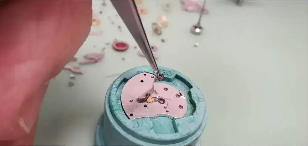

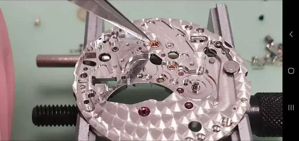

Con la horia ajustamos el juego de altura, todas las piezas tienen que tener juego, según la pieza más o menos altura.
Screenshot_20200321-193027_Gallery.webpScreenshot_20200321-193014_Gallery.webpScreenshot_20200321-192940_Gallery.webpScreenshot_20200321-192905_Gallery.webpScreenshot_20200321-193129_Gallery.webp

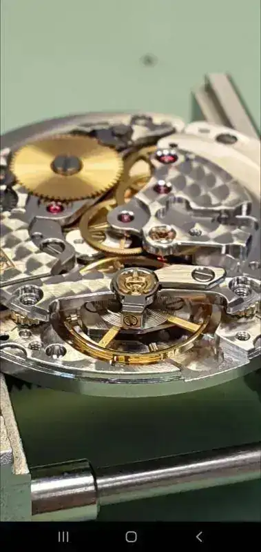

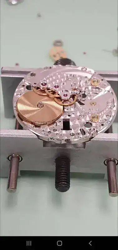

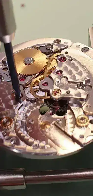

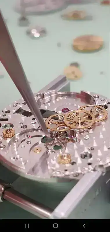

Bien una vez todo desmontado y corregido lo la vamos por segunda vez todo desmontado.Screenshot_20200321-193203_Gallery.webpScreenshot_20200321-193229_Gallery.webp

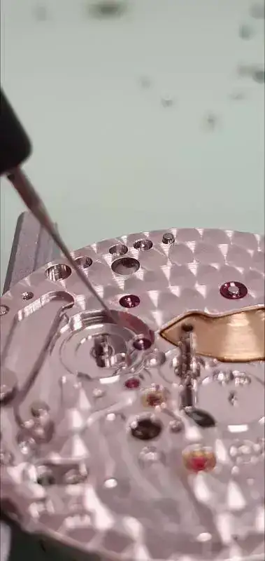

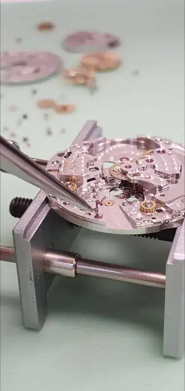

Y volvemos a montar, montar y aceitar.
Screenshot_20200321-193236_Gallery.webpScreenshot_20200321-193507_Gallery.webpScreenshot_20200321-193316_Gallery.webpScreenshot_20200321-193330_Gallery.webpScreenshot_20200321-193349_Gallery.webpScreenshot_20200321-193403_Gallery.webpScreenshot_20200321-193422_Gallery.webpScreenshot_20200321-193535_Gallery.webpScreenshot_20200321-193553_Gallery.webpScreenshot_20200321-193606_Gallery.webpScreenshot_20200321-193622_Gallery.webpScreenshot_20200321-193654_Gallery.webpScreenshot_20200321-193654_Gallery.webp
Montar, aceitar probar...Screenshot_20200321-194132_Gallery.webpScreenshot_20200321-193711_Gallery.webpScreenshot_20200321-193740_Gallery.webpScreenshot_20200321-193801_Gallery.webpScreenshot_20200321-194122_Gallery.webpScreenshot_20200321-194115_Gallery.webpScreenshot_20200321-194108_Gallery.webpScreenshot_20200321-194100_Gallery.webpScreenshot_20200321-194040_Gallery.webpScreenshot_20200321-194020_Gallery.webpScreenshot_20200321-193919_Gallery.webpScreenshot_20200321-193840_Gallery.webpScreenshot_20200321-193817_Gallery.webp

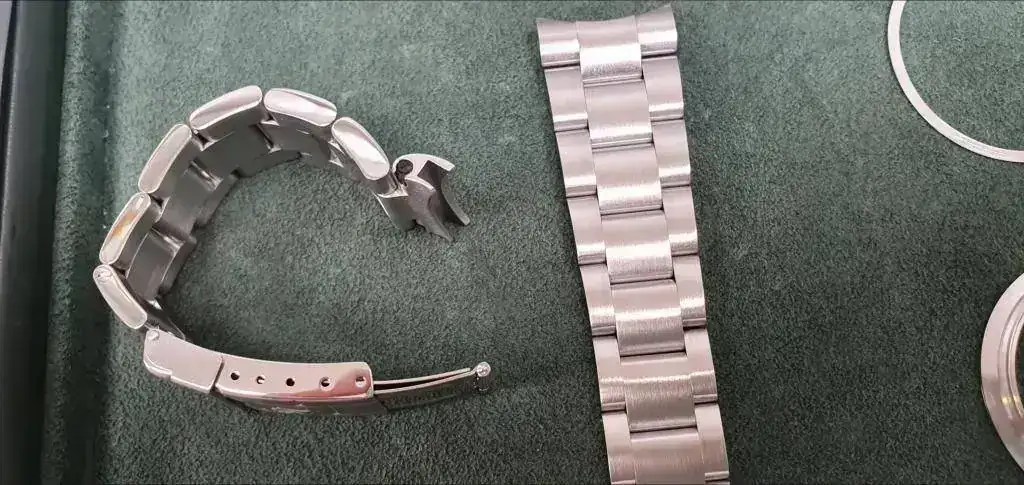

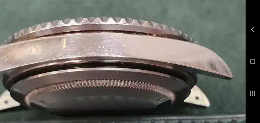

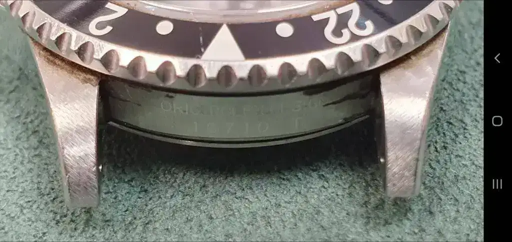

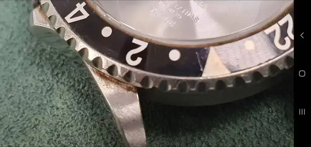

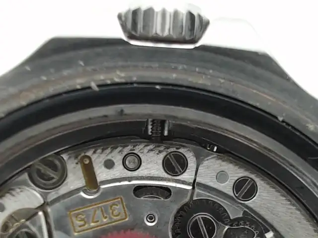

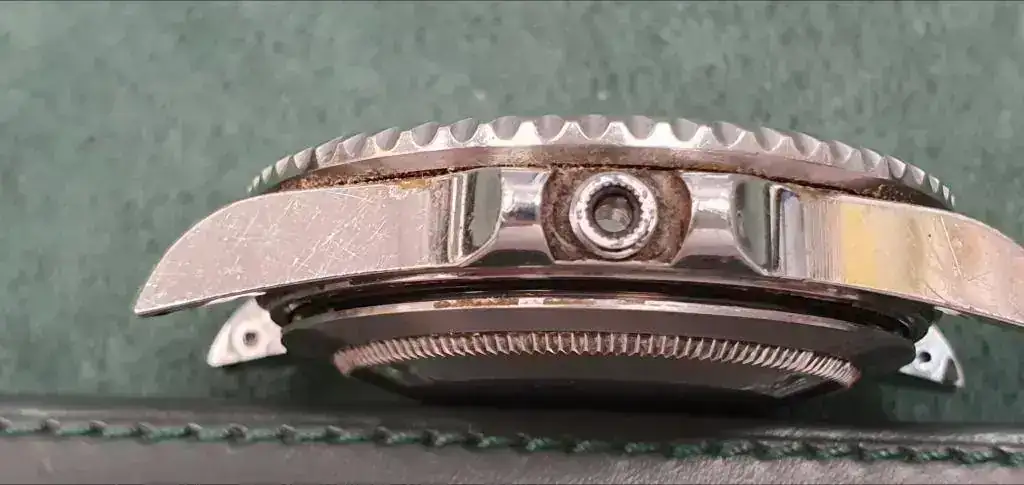

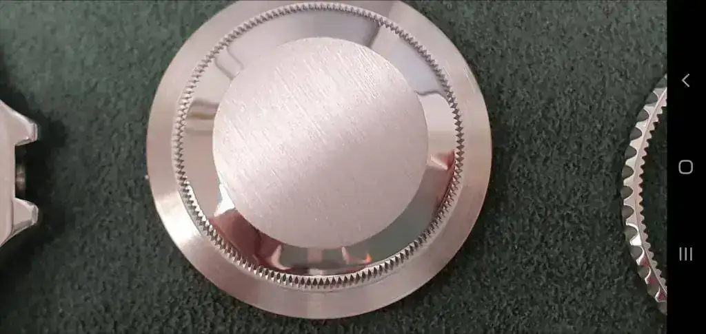

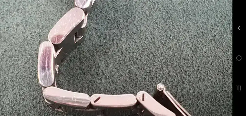

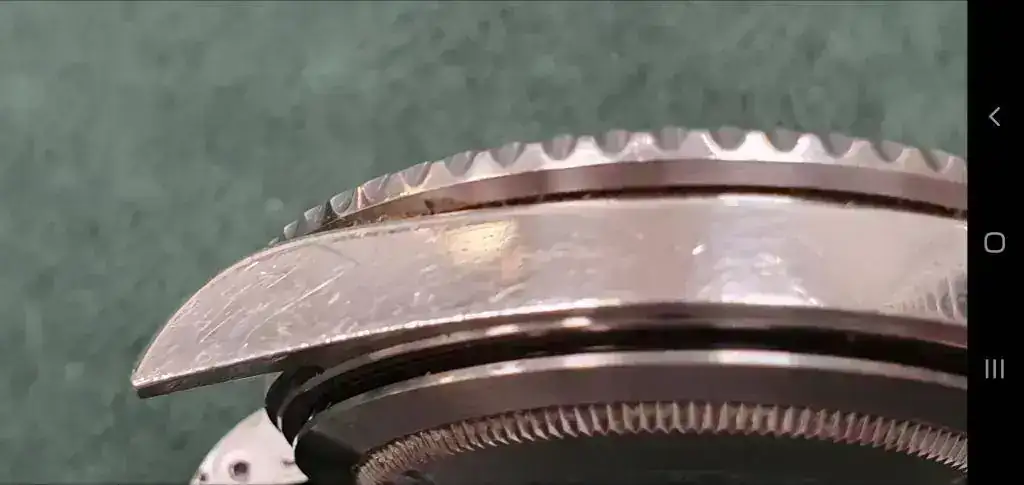

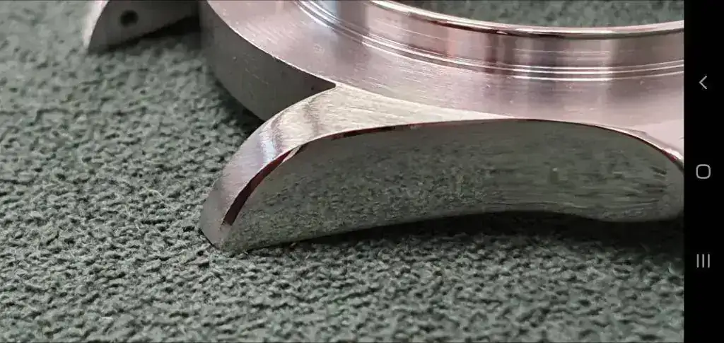

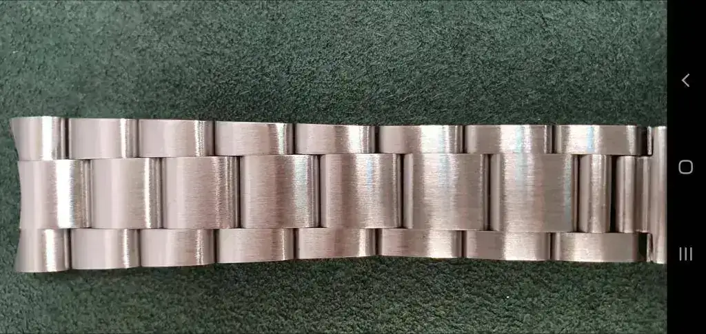

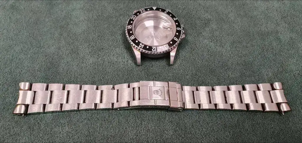

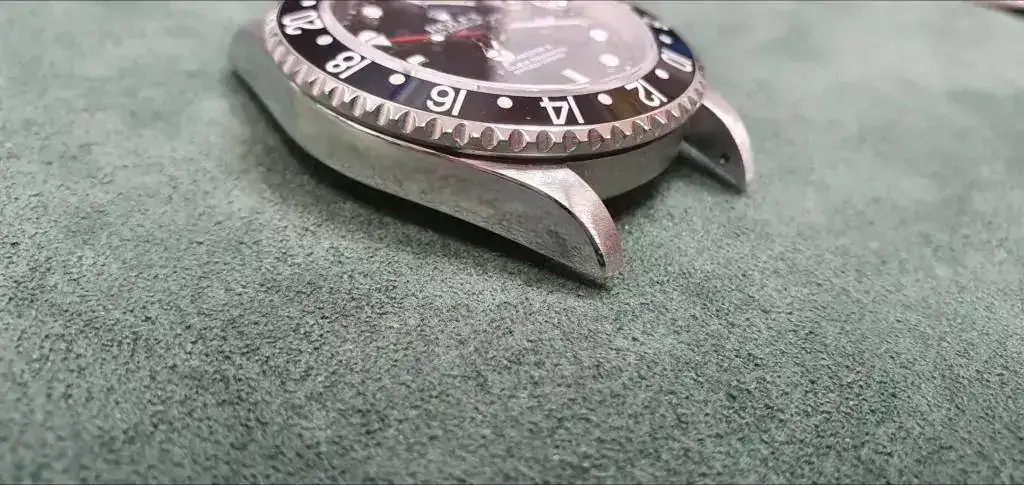

Y una vez terminada la máquina vamos con la caja.
Screenshot_20200321-194348_Gallery.webpScreenshot_20200321-194335_Gallery.webpScreenshot_20200321-194302_Gallery.webpScreenshot_20200321-194248_Gallery.webpScreenshot_20200321-194240_Gallery.webpScreenshot_20200321-194225_Gallery.webpScreenshot_20200321-194206_Gallery.webpScreenshot_20200321-194324_Gallery.webpScreenshot_20200321-194153_Gallery.webpScreenshot_20200321-192821_Gallery.webpScreenshot_20200321-192905_Gallery.webpScreenshot_20200321-194348_Gallery.webp

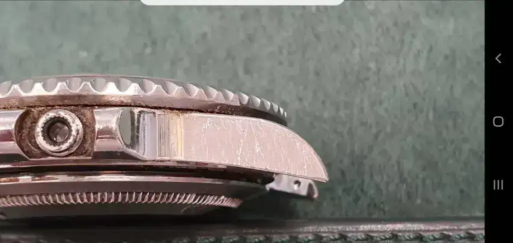

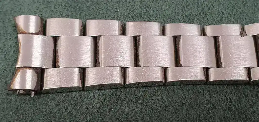

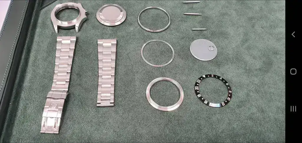

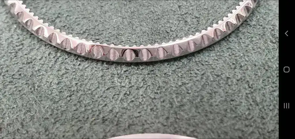

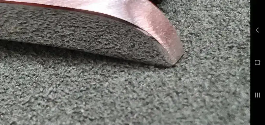

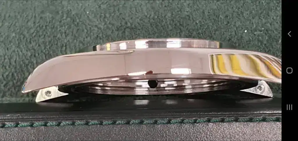

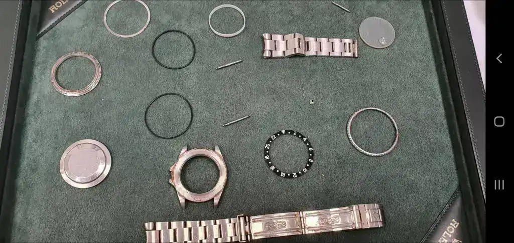

Vale, así está la caja, no esta muy mal pero trataremos de mejorarla.

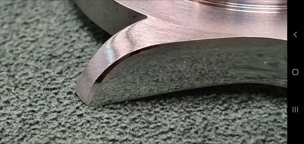

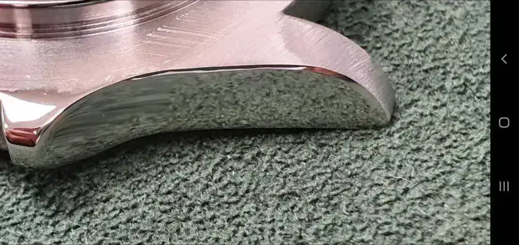

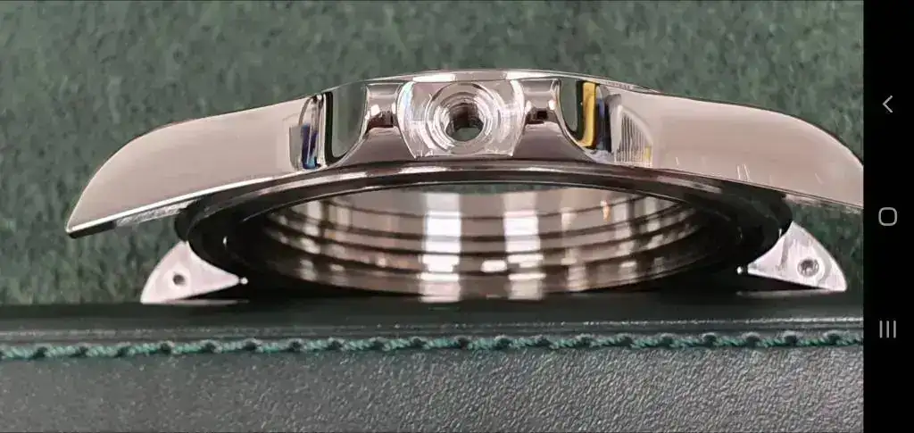

Screenshot_20200321-194529_Gallery.webpScreenshot_20200321-194820_Gallery.webpScreenshot_20200321-194558_Gallery.webpScreenshot_20200321-194548_Gallery.webpScreenshot_20200321-194540_Gallery.webpScreenshot_20200321-194520_Gallery.webpScreenshot_20200321-194510_Gallery.webpScreenshot_20200321-194500_Gallery.webpScreenshot_20200321-194451_Gallery.webpScreenshot_20200321-194442_Gallery.webpScreenshot_20200321-194432_Gallery.webpScreenshot_20200321-194411_Gallery.webpScreenshot_20200321-194353_Gallery.webpScreenshot_20200321-192940_Gallery.webpScreenshot_20200321-194529_Gallery.webpScreenshot_20200321-194529_Gallery.webp

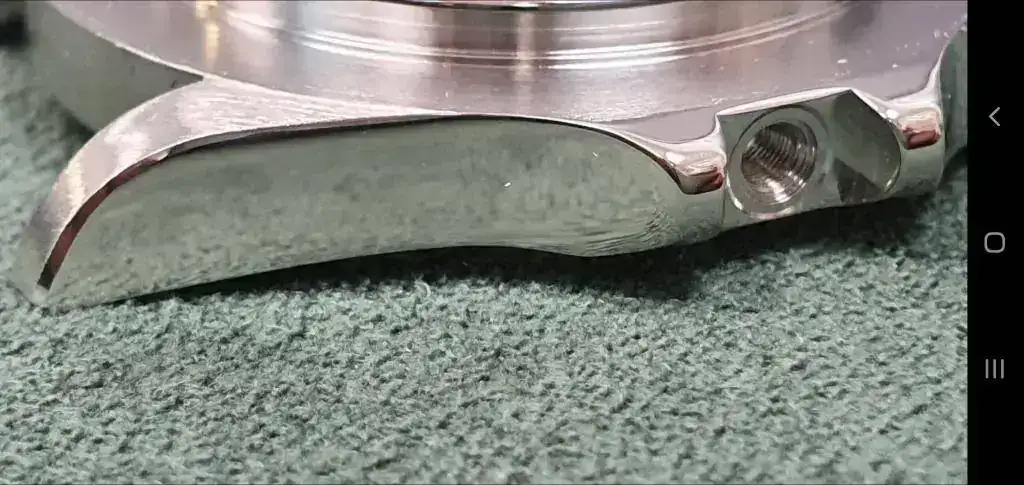

Bien pues ya está pulida..
Screenshot_20200321-193740_Gallery.webpScreenshot_20200321-195016_Gallery.webpScreenshot_20200321-195016_Gallery.webp

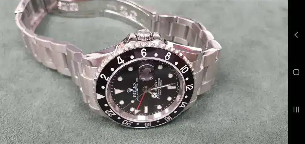

Y has aquí esta Apnea del Rolex GMT 16710.

Que curiosa la herramienta (No lo había visto nunca)que tiene el muelle real en su punta,imagino facilitará mucho el montaje posterior dentro del barrilete.

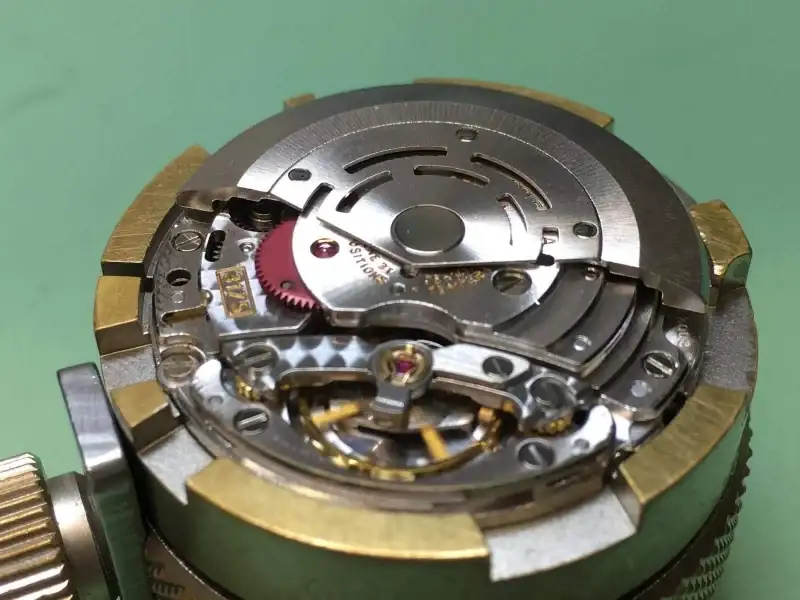

En mi caso hace unos meses me hicieron la revisión a mi 16700 porque costaba mucho ponerlo en hora y se endurecía (al parecer tenía los aceites muy secos).

Y el eje de masa gastado, tiene marcas de roze de la masa en los puentes, si no te lo cambiaron no quedo bien.
