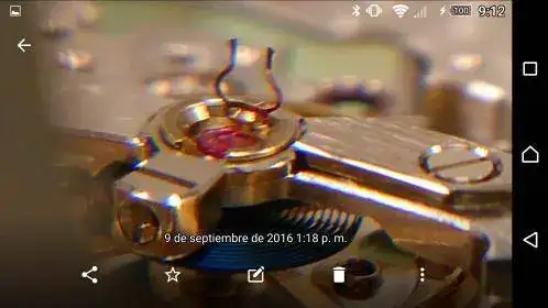

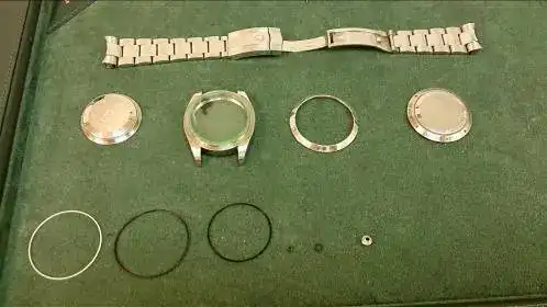

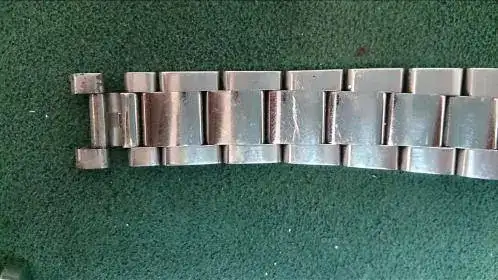

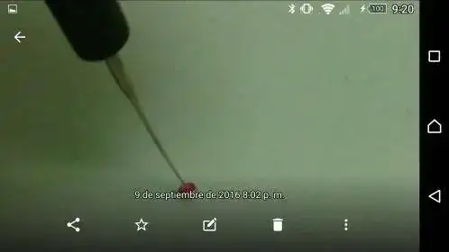

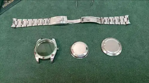

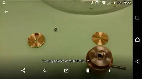

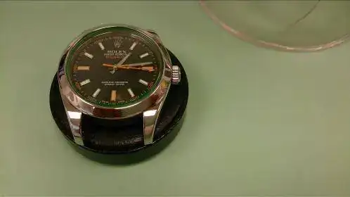

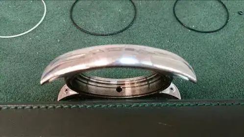

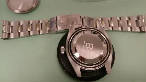

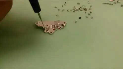

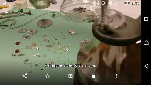

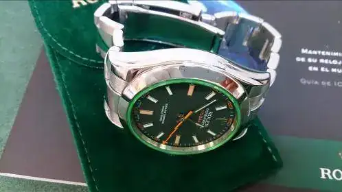

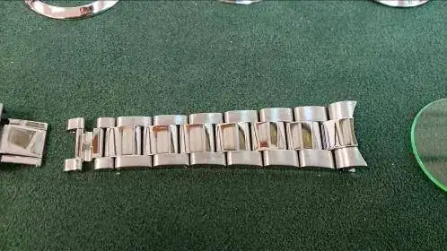

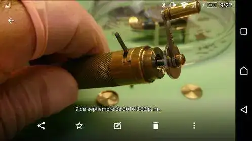

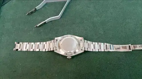

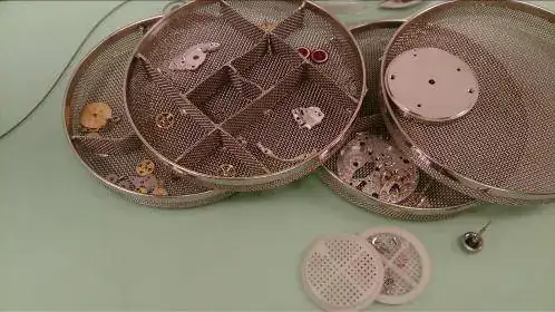

Milgauss 116400 GV, y sin más, vamos a bucear... Screenshot_2016-12-08-09-07-07.webpScreenshot_2016-12-08-09-07-35.webpScreenshot_2016-12-08-09-08-09.webp

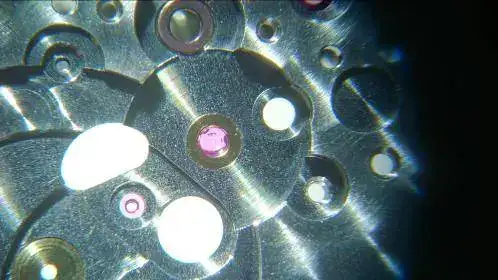

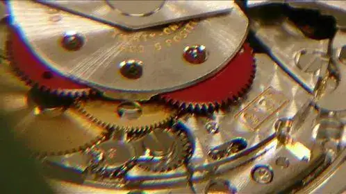

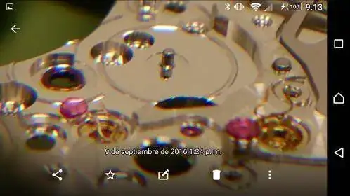

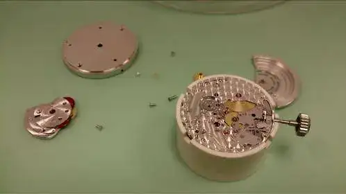

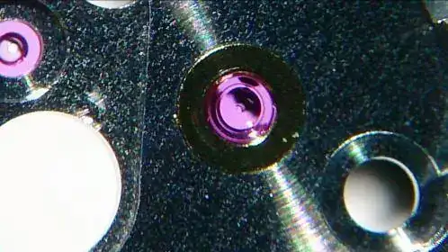

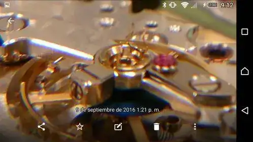

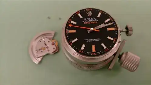

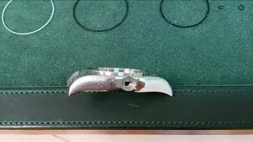

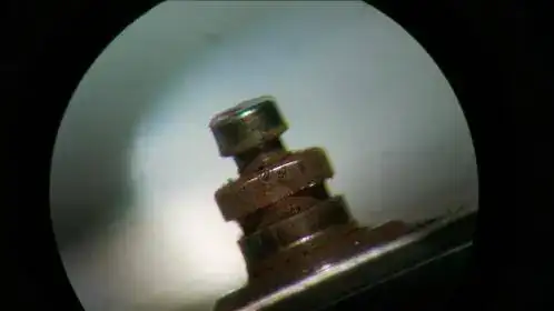

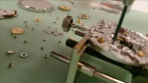

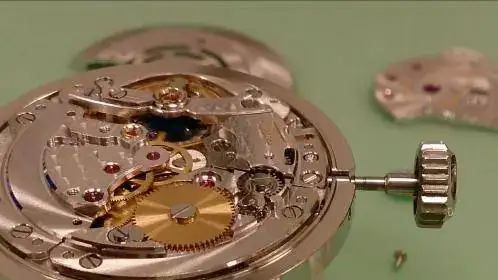

Este precioso Milgauss necesita revisión, los aceites se secan, y el eje de masa empieza a tener desgaste.Screenshot_2016-12-08-09-08-30.webpScreenshot_2016-12-08-09-08-44.webp

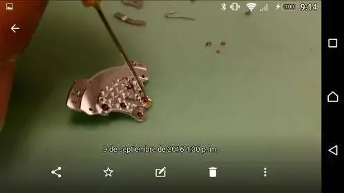

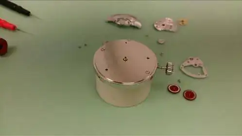

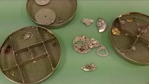

Prelavado.
Screenshot_2016-12-08-09-09-20.webpScreenshot_2016-12-08-09-09-49.webpScreenshot_2016-12-08-09-10-11.webp

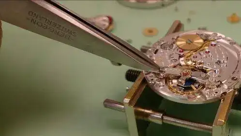

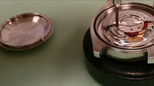

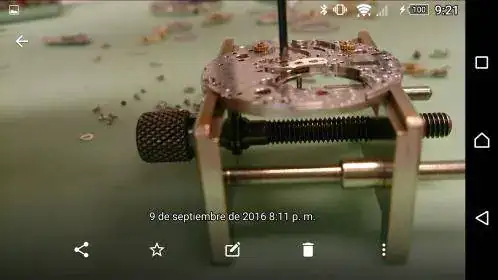

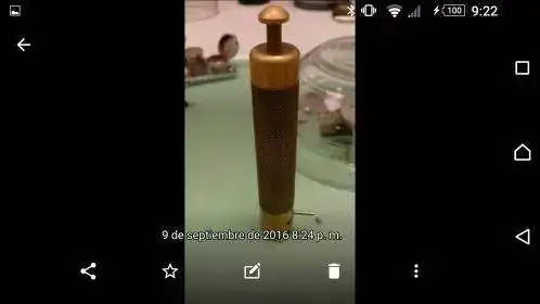

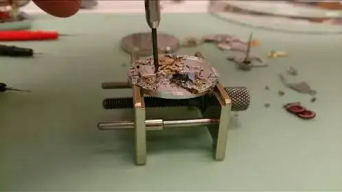

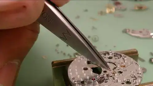

Se trata de desmontar, analizar, ajustar y corregir defectos.

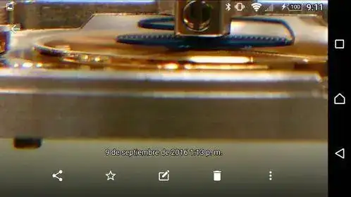

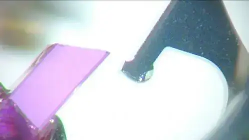

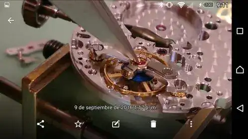

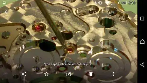

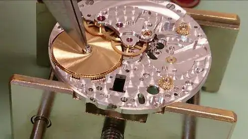

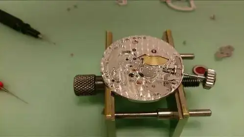

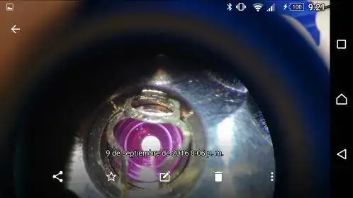

Con la horia, movemos piedras para corregir juegos de altura.Screenshot_2016-12-08-09-11-28.webpScreenshot_2016-12-08-09-11-42.webp

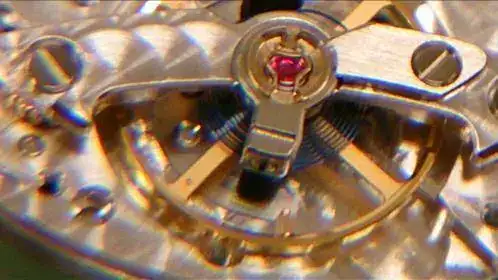

Centrado de espiral.

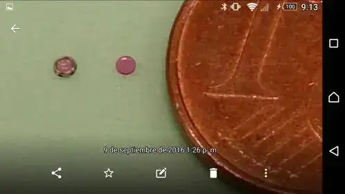

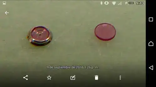

Abrimos el amortiguador y sacamos el chaton del volante.
Y lo mismo con el amortiguador del escape.
Lleva cuatro amortiguadores dos el volante y dos el escape.

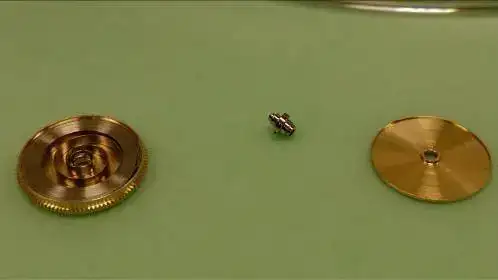

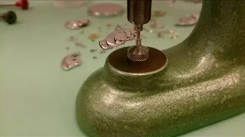

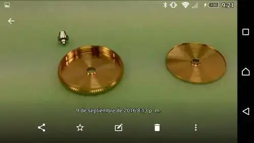

Y colocamos un eje nuevo.

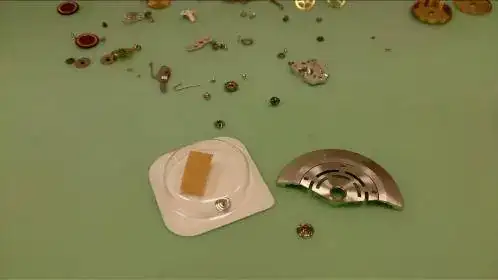

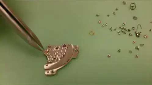

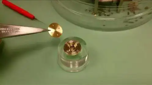

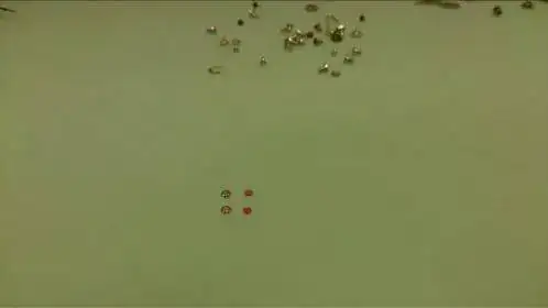

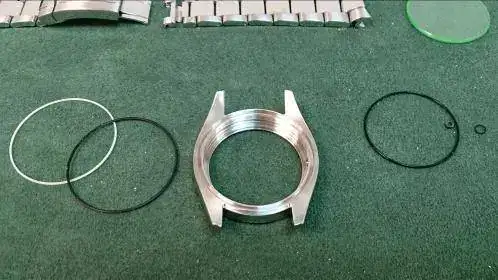

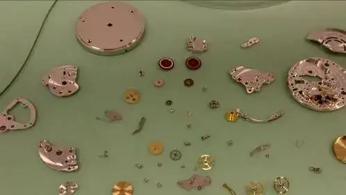

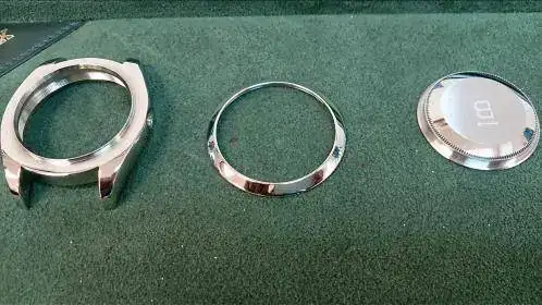

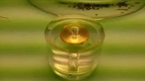

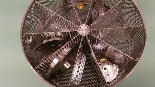

Y una vez todos los defectos corregidos y las piezas gastadas sustituidas, se procede al lavado final todo desmontado.
A la lavadora....

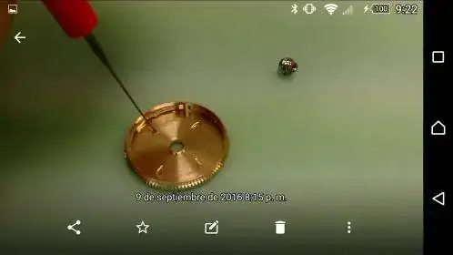

...y como por arte de magia aquí lo tenemos todo limpio y seco, no se puede tocar con los dedos, los dedos dejan huellas y oxidan, hay que usar dediles de relojero y o bastón.Screenshot_2016-12-08-09-14-03.webpScreenshot_2016-12-08-09-14-42.webp

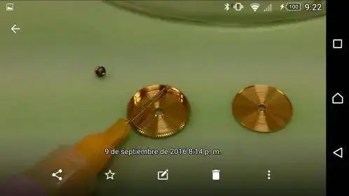

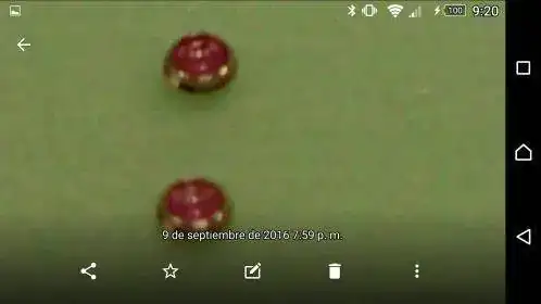

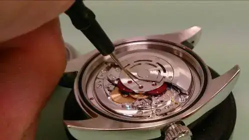

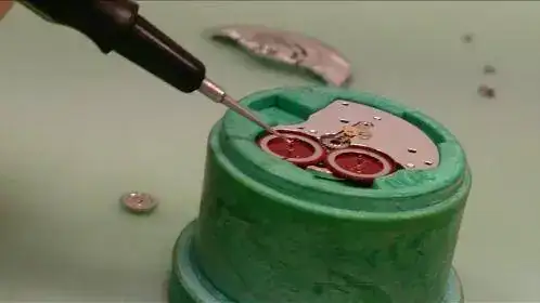

. Y ahora, montar y aceitar... Y no sólo aceitar, es......el arte de aceitar.
Screenshot_2016-12-08-09-17-50.webpScreenshot_2016-12-08-09-18-13.webpScreenshot_2016-12-08-09-18-28.webpScreenshot_2016-12-08-09-18-42.webpScreenshot_2016-12-08-09-19-34.webpScreenshot_2016-12-08-09-20-00.webpScreenshot_2016-12-08-09-20-34.webpScreenshot_2016-12-08-09-20-47.webpScreenshot_2016-12-08-09-20-55.webpScreenshot_2016-12-08-09-21-03.webpScreenshot_2016-12-08-09-13-48.webpScreenshot_2016-12-08-09-13-36.webpScreenshot_2016-12-08-09-09-49.webpScreenshot_2016-12-08-09-10-59.webpScreenshot_2016-12-08-09-12-58.webpScreenshot_2016-12-08-09-21-33.webpScreenshot_2016-12-08-09-22-19.webpScreenshot_2016-12-08-09-22-08.webpScreenshot_2016-12-08-09-21-46.webpScreenshot_2016-12-08-09-21-03.webpScreenshot_2016-12-08-09-20-00.webpScreenshot_2016-12-08-09-19-34.webpScreenshot_2016-12-08-09-22-30.webpScreenshot_2016-12-08-09-22-40.webpScreenshot_2016-12-08-09-28-35.webpScreenshot_2016-12-08-09-26-54.webpScreenshot_2016-12-08-09-27-24.webpScreenshot_2016-12-08-09-26-14.webpScreenshot_2016-12-08-09-25-01.webpScreenshot_2016-12-08-09-24-40.webpScreenshot_2016-12-08-09-24-25.webpScreenshot_2016-12-08-09-23-21.webpScreenshot_2016-12-08-09-23-08.webpScreenshot_2016-12-08-09-22-51.webpScreenshot_2016-12-08-09-23-33.webpScreenshot_2016-12-08-09-18-13.webpScreenshot_2016-12-08-09-10-11.webp
Screenshot_2016-12-08-09-16-14.webpScreenshot_2016-12-08-09-15-16.webpScreenshot_2016-12-08-09-26-54.webp

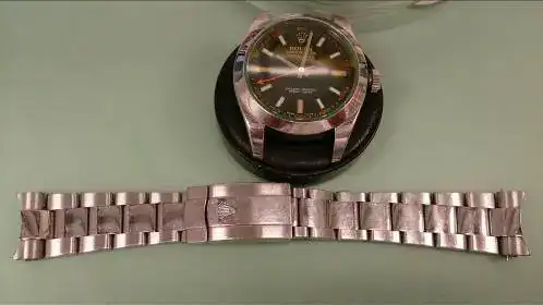

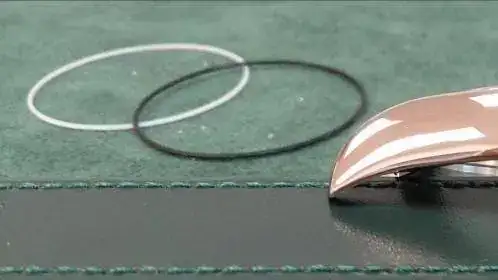

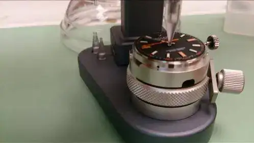

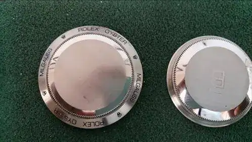

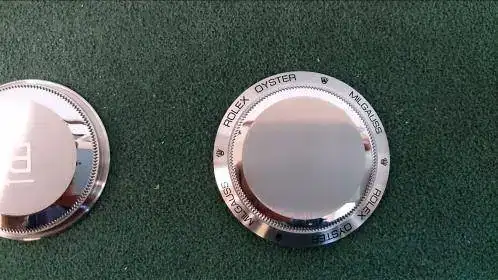

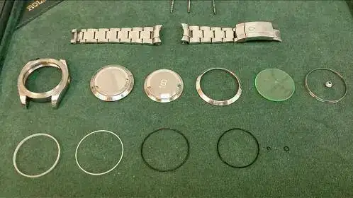

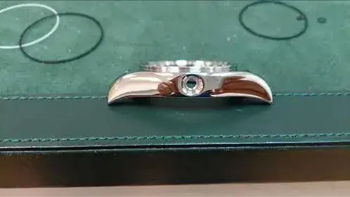

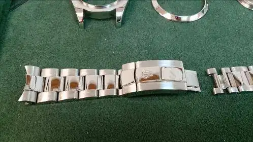

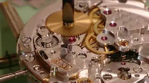

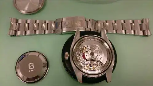

Bien, pues ya tenemos la máquina, ahora a por la caja.
Encajado final...
Screenshot_2016-12-08-09-29-06.webpScreenshot_2016-12-08-09-28-35.webpScreenshot_2016-12-08-09-28-04.webp
...y hasta aquí la apnea del Milgauss, lamento que se mezclarán las fotos, tengo que pedirle a Gustavo unas clases de reportajes.

Unas 6 horas todo, también depende del modelo y de el calibre, unos llevan más trabajo que otros, un Daytona te puede llevar todo el día, por lo general 4 o 5 horas de maquina y 1,30 o 2 de caja, entre desmontar caja pulir, juntas, hermeticidad, montar y encajar.
