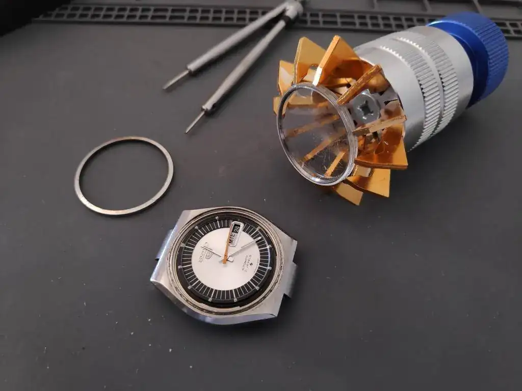

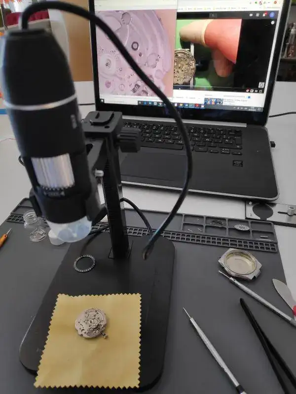

Así que me he puesto manos a la obra y algo he hecho.
El problema que tiene el reloj es que no se movía el día y el mes, por mucho que apretara se iniciaba el movimiento pero nada mas.

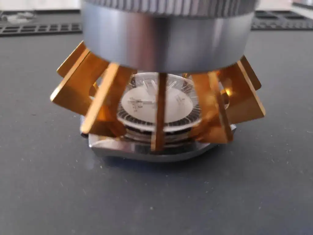

Por fin saqué el vidrio
Ver el archivos adjunto 733354
Ver el archivos adjunto 733355

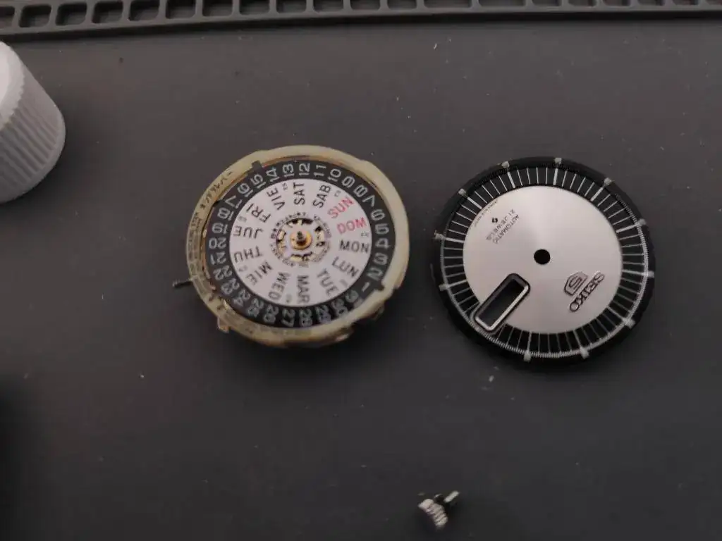

Saqué la "maquinaria" girándola hacia la izquierda sin problemas.
Ver el archivos adjunto 733358

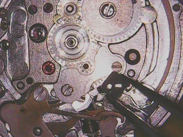

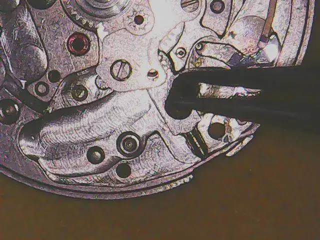

Llegué hasta el sistema que movía los diales mediante presión.
Ver el archivos adjunto 733373
Ver el archivos adjunto 733375
En fin, que no quiero aburrir, llegué hasta el sistema y lo volví a montar, conseguí que el del mes se pueda mover pero el de la semana sigue resistiéndose.
Para tranquilidad de muchos he de decir que el reloj sigue funcionando y el segundero da muestra de ello.
