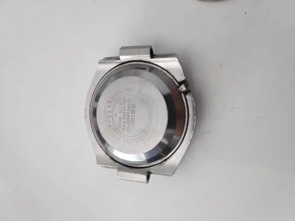

Me dispongo a abrir mi Casio 5 (6119 - 8500) de la comunión pero no encuentro como echarle mano.
Lo llevé a un relojero que que me pidió 170€ por limpiarlo y cambiar el cristal, no dudo que valga eso pero no me merece la pena.
Cuando lo llevé, se podía cambiar el día de semana y mes, pero ya no se puede...
Lo que quiero es hacerlo yo, se que me meto en un lío pero quiero intentarlo.
Intuyo que la apertura es por presión, pero lo veo ninguna ranura para poder abrirlo.

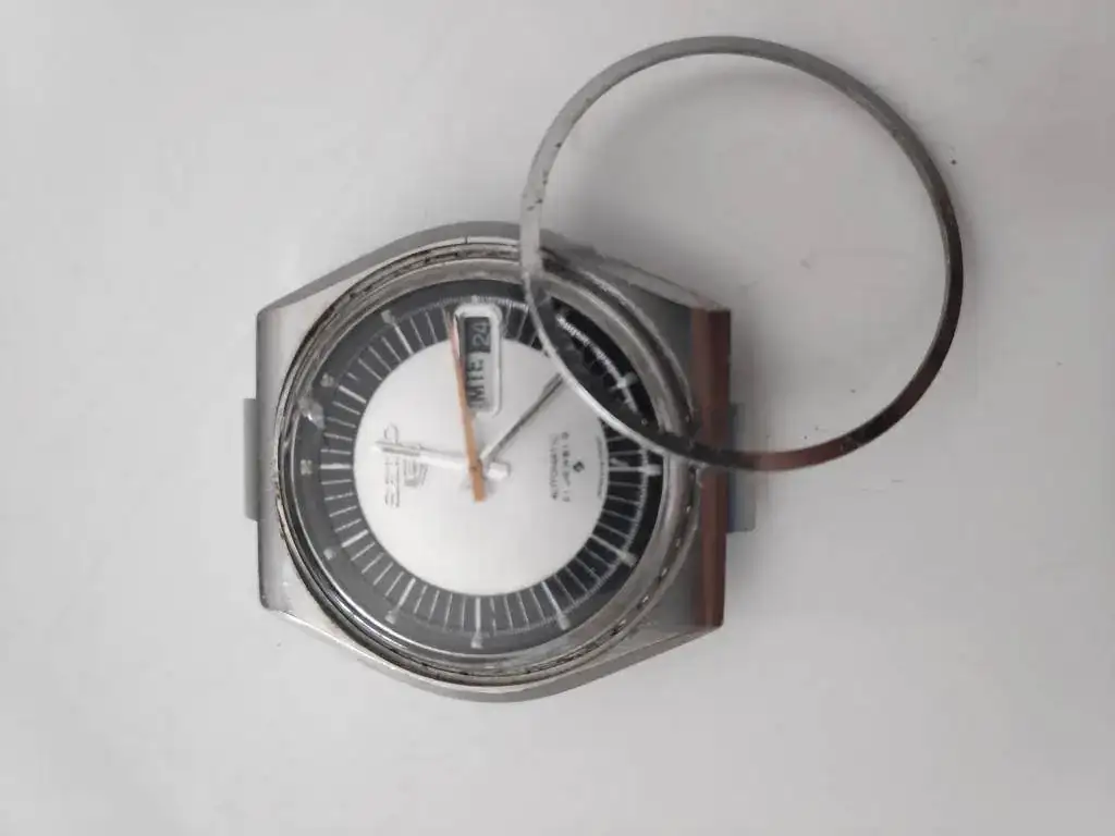

Esto es lo único que he conseguido sacar.
Como veis no tiene por dónde acceder.
Os agradecería que me deis alguna pista para meterle mano. Gracias
Pues para empezar es un Seiko, no un Casio.
Y en la tapa trasera pone "OPEN THRU GLASS", o sea que se abre por el cristal

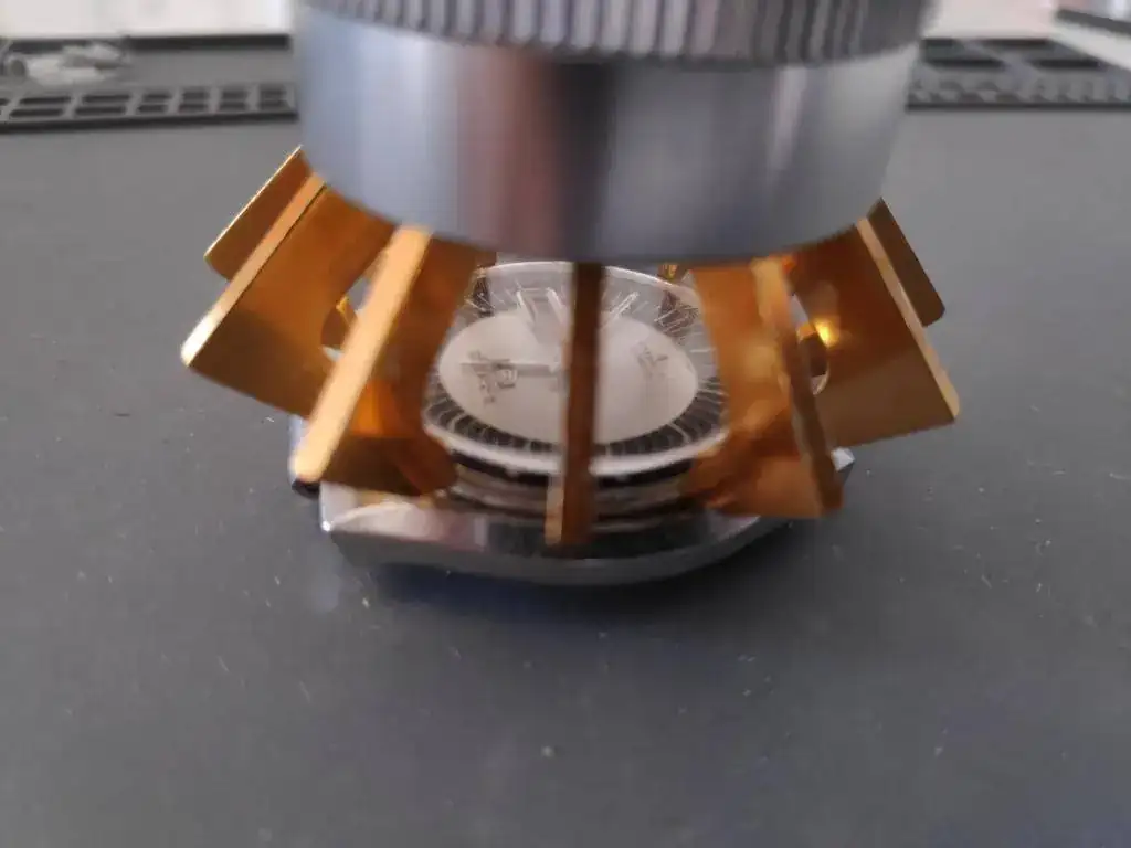

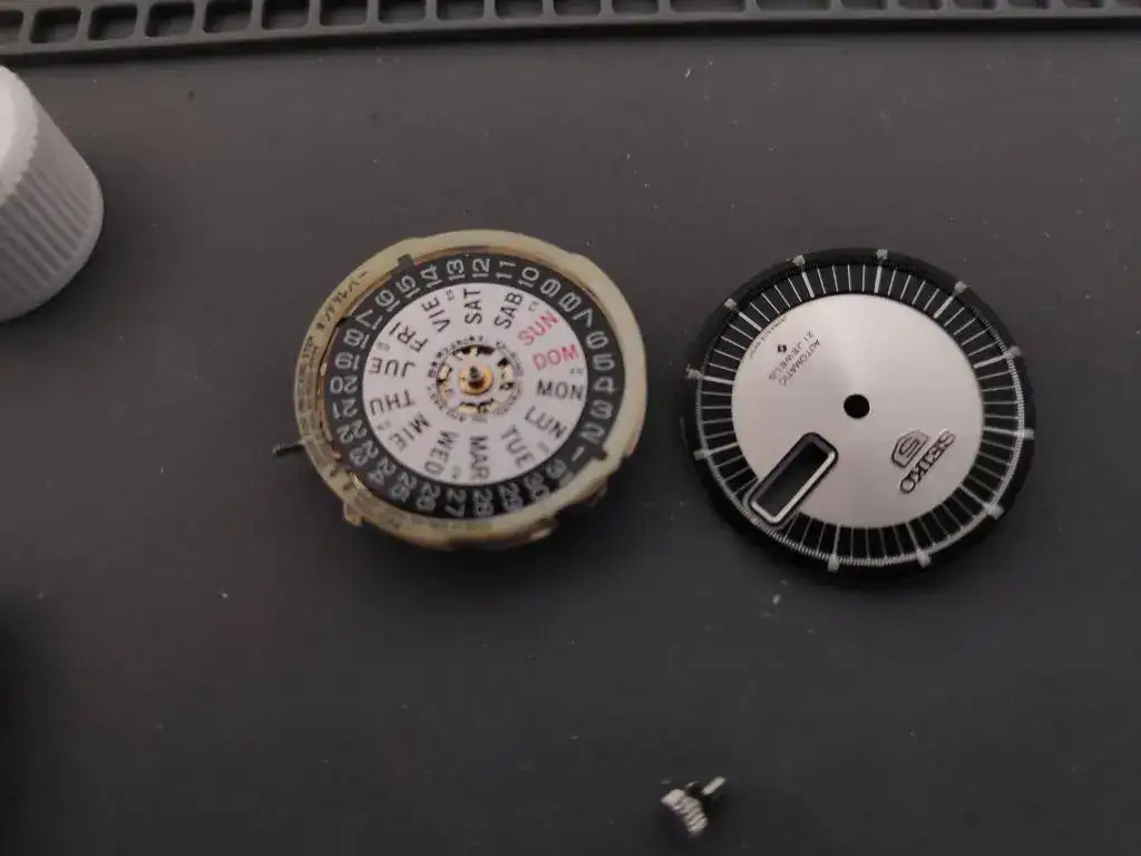

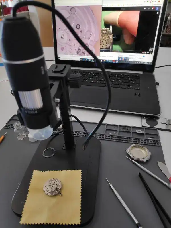

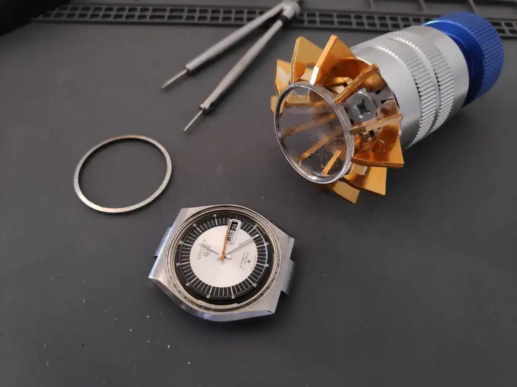

Así que me he puesto manos a la obra y algo he hecho.
El problema que tiene el reloj es que no se movía el día y el mes, por mucho que apretara se iniciaba el movimiento pero nada mas.
Por fin saqué el vidrio
Saqué la "maquinaria" girándola hacia la izquierda sin problemas.

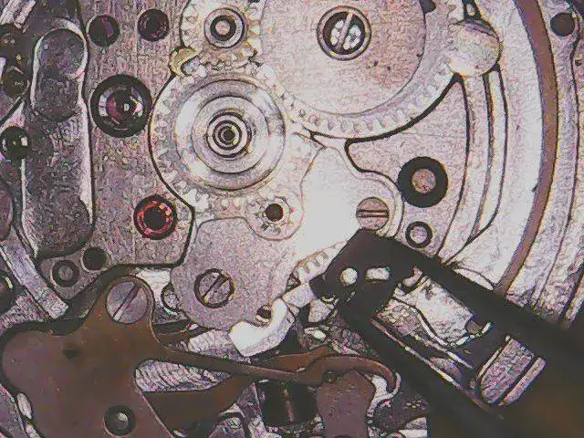

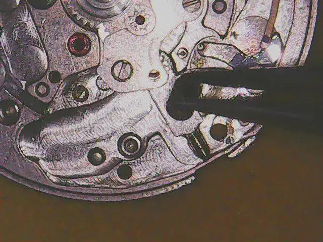

Llegué hasta el sistema que movía los diales mediante presión.
En fin, que no quiero aburrir, llegué hasta el sistema y lo volví a montar, conseguí que el del mes se pueda mover pero el de la semana sigue resistiéndose.
Para tranquilidad de muchos he de decir que el reloj sigue funcionando y el segundero da muestra de ello.

Si, ya lo vi y está ajustado, lo que hace ese muelle que ajusta es encajar el dial para que salte de golpe a golpe y no se vea el dia a mitad (Flecha Verde)
El problema está en la pestaña que se mueve al presionar la tija se desplaza (circulo verde) y debería llegar al engranaje del dial, pero no lo hace, se queda a muy poco.
Seguiré investigando que intuyo va por limpieza y engrase.
