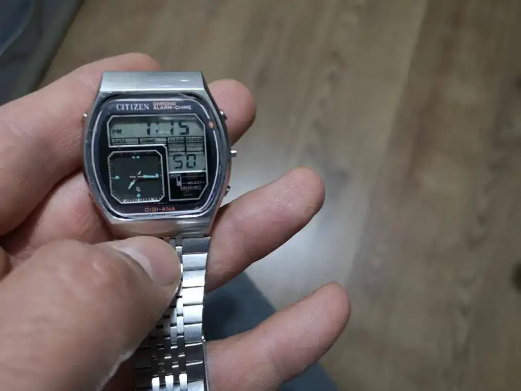

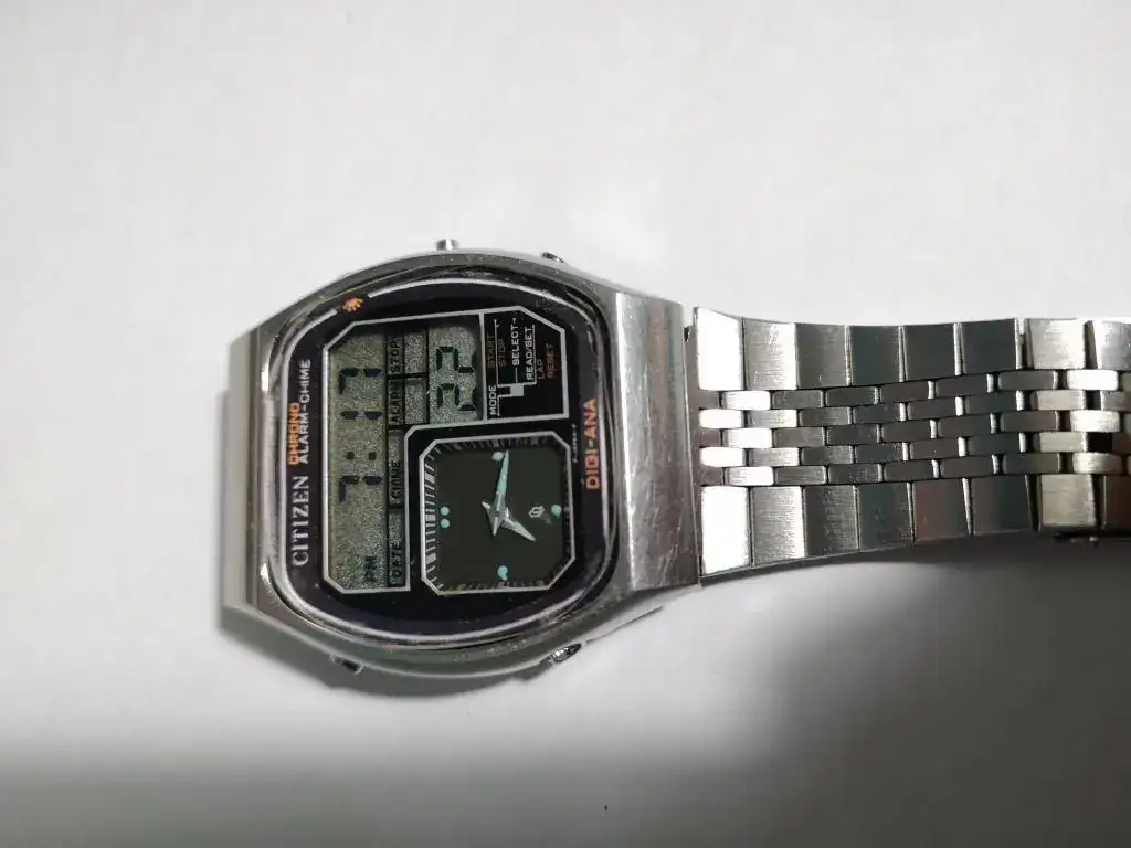

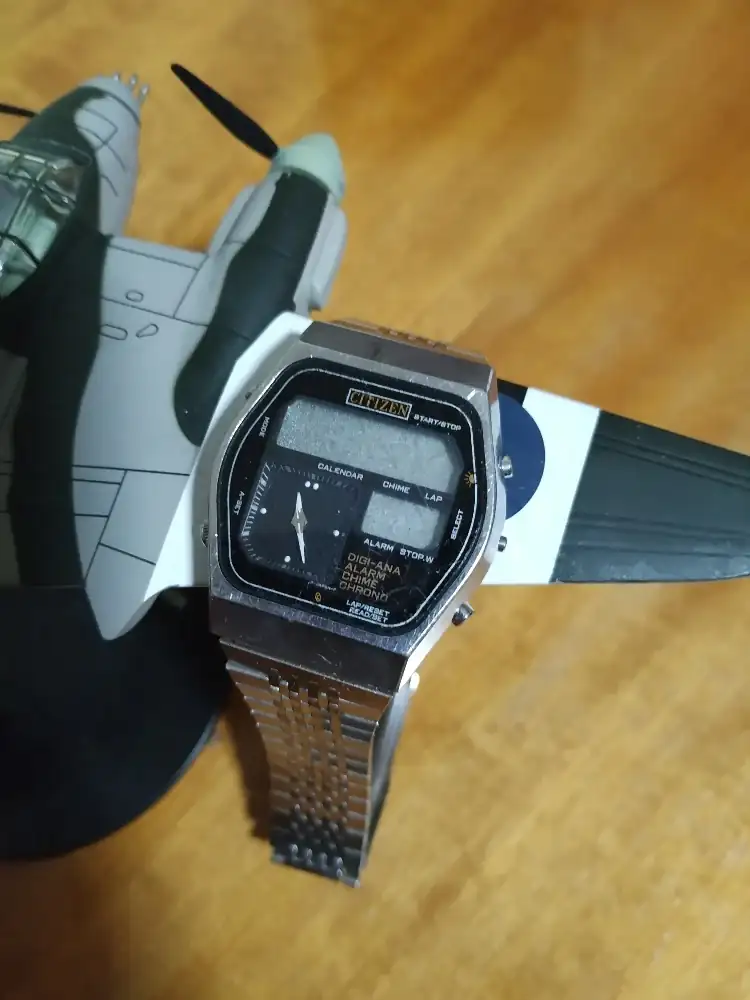

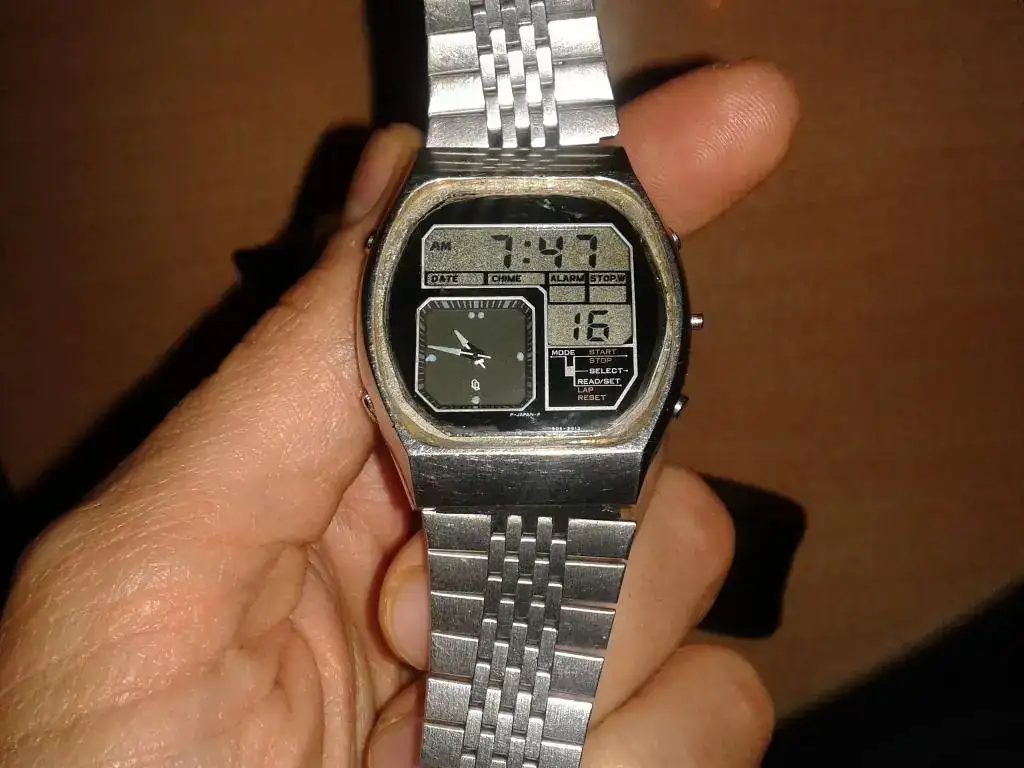

Hola, hace poco me hice con un Citizen ana-digi de un compi del foro. El reloj no tiene el cristal original, por lo tanto le falta la grafía original donde pone Citizen, ana digi y alguna palabra
más. Me puse a buscar y no encontré ningún cristal para cambiarlo, entonces se me ocurrió una idea. Busqué fotos del susodicho y la imprimí a tamaño real, y haciendo unos cortes con
el cúter quedó así. Aquí fotos de como lo adquirí y como lo he dejado.
El reloj lleva un plexi que supongo que le puso su antiguo dueño, cortado por él mismo y pegado. Le he preguntado a su antiguo dueño para ver que pegamento usó, y me dice que cree
recordar que silicona trasparente antimoho. Mi pregunta es: Con que creeis que lo puedo pegar?, con silicona trasparente, o algun pegamento especial. Voy
a mantener el plexi que tiene que está cortado a medida, se notan algunos fallitos en las esquinas y aunque no encaja perfecto está bastante bien. Yo creo que usaré silicona en dosis mí
nimas y a ver si consigo disimular las esquinas y queda bien. ¿que opináis?

A la vista de como esraba y el recurso que has utilizado pues queda genial.
Adelante con la silicona, adhiere muy bien y te permite eliminarla facilmente si no te gusta el resultado.
Hola,
Para vidrios y cristales acrílicos yo, aunque soy aficionado, uso un pegamento que usan los relojeros que se llama Resibond. Lo bueno es que es transparente y trae un aplicador para ponerlo con cuidado. Creo que en Amazon o Ebay lo encontraras sin problema.
Enviado desde mi MI 8 mediante Tapatalk
Sí, yo también he usado Resibond. Prueba con ése.
Enviado desde mi SM-G950U mediante Tapatalk
Yo también e usado resibond con algún digital y va muy bien.

Es un pegamento especial de cristales que se endurece con un fotopolimerizado con una lampara lo cual hace que no deje rastro y sea transparente, sino tambien hay otros pegamentos especiales para vidrios de relojes pero no vale cualquier pegamento (superglue no porfavor haha) animo que es muy facilito!!

Te ha quedado bastante bien, compañero. Para que encaje mejor, podrías cortar otro pedazo que sea levemente más grande e ir ajustando con lija hasta que quede como si fuera el original.
