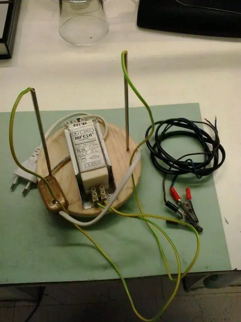

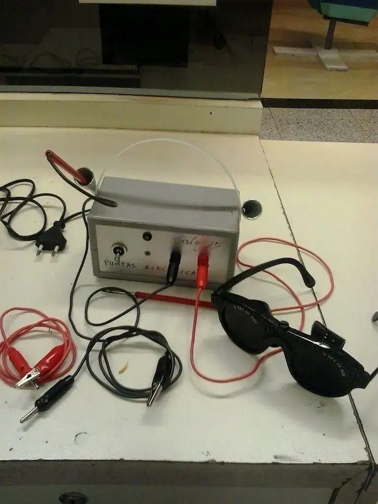

Antes y después.
E
Como podréis apreciar he incluido unas gafas de soldar con eléctrica, esto es debido a mi ultima intervención, extraer cuatro tornillos rotos y oxidados de una carrura (caja de reloj) fue todo un éxito, tan solo que tuve un problema con los ojos, por los destellos, fue entonces que me di cuenta que para utilizar las puntas de Galy, hay que ponerse gafas de protección, las de soldar con eléctrica, es lo que hay cuando uno se pone ha investigar no siempre salen las cosas como uno espera.
Como extraer tornillos oxidados, colocar una de las puntas la de pinza de cocodrilo en masa, embadurna el tornillo oxidado, con aceite, ponte gafas y conecta la otra punta la de grafito, y ponla sobre el tornillo a extraer, la punta de grafito se pondrá al rojo vivo, mantenerla unos segundos, que transmita bien el calor, y seguidamente sumerge la carrura, en agua bien fría a poder ser hielo, seguidamente con la sierra de cuchilla de Galy, haz un corte en la cabeza del tornillo, le pones aceite, y con la ayuda de un destornillador, tantea apretando y aflojado, tiene que salir, y si no repetimos, ami me salio a la primera, es mas cuatro tornillos, rotos y oxidados.

Yo también en ocasiones utilizo el soplete para este menester, pero he tenido algún que otro problema ya que con el soplete el radio de temperatura se empande y estropeas mas que arreglas, ten en cuenta, que a parte de que hablamos de micro mecánica, los materiales de un reloj, parte de ellos son de plástico, y el calor los deforma.
El calor expande y el frío contrae, por lo que con estas dos reacciones he conseguido desbloquear piezas oxidadas o engarrotadas, cosa que antes de la puntas eléctricas no siempre conseguía
