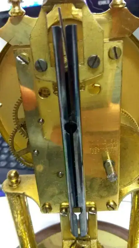

Para revivir un aniversario, necesito vuestra ayuda.
Le falta la horquilla.
La suspensión parece que funciona. Se lleva horas girando sin problemas.
He estado leyendo en este foro antes de escribir y creo que es un Siegried Haller.
Por las medidas, fotos, etc, creo que corresponde al del enlace:
http://www.anniversaryclockidentification.com/pages/sh-sne.pdf
No localizo en ebay la horquilla, sí el hilo de la suspensión, pero no la horquilla.
¿podéis ayudarme a confirmar identificación y a localizar la horquilla para poder pedir una?
Muchas Gracias
Gracias elmonje
Sabes (o algún compañero), si pidiendo la suspensión incluirá la horquilla.
(Es que no encuentro sólo la horquilla)
Hola en M&P las hay completas, informate
Tambien la puedes fabricar tu, es facil con un poco de habilidad y paciencia
Pero lee mis hilos y te enteraras de bastantes cosas mas a cerca de esos relojes
En cualquier tienda de fornituras de tu ciudad las deben de tener, infórmate no te costara de encontrar.
