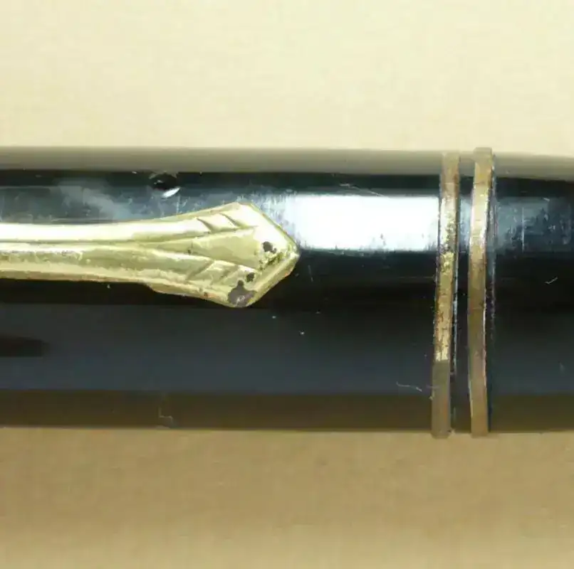

Hola a todos.
Recientemente he adquirido una Kaweco Dia en estado un poco arrugado. Poco a poco he podido recomponerla, pero no sé cómo enderezar y sujetar los anillos del capuchón. ¿Me podéis dar alguna idea?
Gracias

Hola a todos.
Gracias
Ver el archivos adjunto 212125
Hola:
Te cuento como yo lo hago.
Primero aparto las anillas lo más posible de su anclaje, limpio todo lo posible el surco donde se asientan.
Puedes utilizar dos sistemas de adhesivo:
- Superglue, es rápido, pega bien, se aplica con una fina aguja pequeñas microgotas, luego se ancla la anilla, procurando no rebose pegamento liquido al exterior, quitar con un paño.
-Otra forma (a mi me gusta más, es más lenta), se aplica microgotas de adhesivo epoxi dos componente, es más pastoso, se maneja mejor, tarda en secar definitivamente 24-48 horas, los resultados son definitivos.
Espero que te sirva (te aconsejo practiques con una pluma deteriorada sin valor, para perder el miedo).

Hola:
Gracias javier. Creo que lo voy a intentar con la segunda opción. Ya te contaré.
